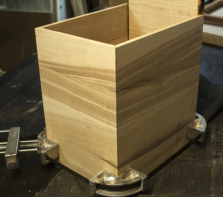

Comme il me reste quelques belles chutes de frêne olivier, j’ai décidé de fabriquer une autre caisse et de vous en faire profiter.
Mes belles chutes,
Avec celles du premier plan je vais faire trois côtés.
Avec une partie de l’autre, je vais faire le quatrième côté.
Pour ne pas gâcher, le 4° côté sera plus haut et recevra une ouverture servant de poignée.
Comme la première caisse, les côtés seront en onglet.
Pour cet exercice, pas question d’avoir un hors d’équerre.
L’équerre de mécanicien est mon amie.
L’équerre japonaise m’aide bien pour le 45°
Elle sert aussi à régler la hauteur de la coupe.
Ici, on voit que la lame n’est pas parfaitement adaptée puisqu’elle est à denture négative. Cela explique que la coupe est noircie… une erreur de ma part.
Coupe en cours,
Cette petite ligne est l’affleurement de la lame par en dessous du bois.
Je désire que le fil du bois se retrouve de face en face. Je dois enlever le minimum de matière pour arriver à un résultat correct.
C’est une technique se rapprochant du folding à la défonceuse.
C’est Samuel qui a montré cette technique dans sa réalisation de son meuble de salle de bains.
Je trace les traits de coupe à 45° sur les côtés.
En place, et roule...
On voit ici que le fil du bois est peu attaqué lors de la première coupe.

La chute triangulaire résultant de la seconde coupe.
Rhaa, cette couleur noire qui ne m’a pas interpelée… c’est sans doute un neurone grillé à cause de l’âge.
Le développé avec le côté gauche que je vais modifier pour faire une poignée,
Le fil du bois en montage à blanc, il est parfaitement respecté... content !
Une rainure pour le fond,
Un petit coup de SAR,
Ouverture de la poignée,
Forsner Ø30,
Et collage épique, comme tous mes collages (°I=)
Voilà pour ce jour,
Demain, je fais les renforts d'onglets et je ponce cette boite,
Je mouillerai les bois pour en relever le fil et je bidouillerai les finitions de ma première boite.
Bonne nuit,

Renaud : Superbe la continuité du bois.
Quand je vois tes collages qui rivalisent avec les miens, je me dit que le système de "Zeloko" est bougrement bien pensé.
Je vais étudier ça de près.

renauld,
c'est magnifique, cette technique pour obtenir la continuité du fil du bois,
et au final avec ton bois, ça donne vraiment bien.
pour un rien, ce serait du pliage !
tes planches sont minces, c'est pour cela que tu les verrouilles, ou c'est pour l'esthétique ?
ps : il neige chez toi aussi ?

Oui Dominique, le système de Boris m'interpelle aussi.
Je m'étais fabriqué, à la suite de pil poil, un double de presse à feuillard mais c'est quand tout est fini que je me dis que j'aurais pu l'utiliser.
Faut dire qu'il est très bien rangé au fond du tiroir... trop bien rangé ???
Bernard,
Tes planches font 8mm d'épaisseur.
Alors, c'est ceinture et bretelles... renforcement et esthétique vont de pair.
Et il neige en plaine chez moi aussi.

La pose des renforts d'angles,
Le gabarit recto-verso, il est posé sur le chariot et appuyé d'équerre sur le guide perpendiculaire.
En place,
Usinage effectué,
Protection anti-colle
Fabrication des inserts,
Notez l’utilisation d’un aimant comme jauge de profondeur pour des coupes régulières. Cela évite l’utilisation du guide //.
Collage en cours,
La vie sociale m'a rattrapé ce dimanche. Mon travail s'arrête donc ici pour cette semaine.
Merci d'avoir suivi,

Elles sont super belles ces boites à petits pois. J'adore le frêne olivier, et j'adore ce que tu fais. J'ose pas montrer les miennes qui sont de l'authentique Louis Caisse.
Je les voyais plus grandes. Tu dis que ça fait 8mm d'épaisseur ?
- Messages : 14886
Points : 20310
Re: [Fabrication] Boite à chutes pour allumer le feu
Bonsoir et Merci à vous quatre,
Je vous avais dit que j'allais toujours trop loin... mais finalement, ce doit être mon destin.
C'est l'acajou qui renforce l'esthétique ; il présente quelques trous inoffensifs d'où cette utilisation.
Oui Alain épaisseur des parois = 8mm.
Je ne les ai pas faites plus grandes eu égard à la place disponible. Déjà comme ça elles ne vont pas avoir froid quand ça cuit...
