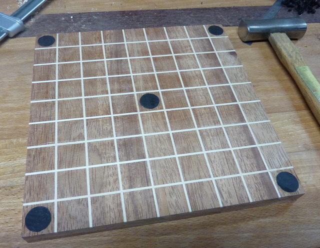

J'ai déjà fait le plateau en 3 plis maison à partir d'ébrasements de porte récupérés :
Pour faire les cases sur le plateau, je fais des rainures que je remplis avec des baguettes de frêne. Je n'ai pas de scie sur table pour le rainurage. Je procède donc méthodiquement avec une scie sur rail.
Le plateau est fixé et le rail est calé contre un tasseau dont la largeur vaut la largeur d'une case de plateau + l'épaisseur du trait de scie. Après le premier trait de scie, je fixe un second tasseau derrière le premier.
J'enlève le premier tasseau et je décale le rail contre. Et je scie.
Et ainsi de suite...
Je refends ensuite les lames de frêne à la SAR.
La lame que j'utilise est bien affutée mais elle n'a pas assez de voie : ça crame! Po grave, je rabote :
Et ça rentre :
Je sors une petite scie à placage pour faire des baguettes :
Et je colle chaque baguette dans sa rainure :
Je ne trouve pas utile de mettre sous presse et d'attendre que ça sèche. Je rabote alors la baguette pour qu'elle affleure avec le plateau.
Un travail de patience mais très relaxant!
Il faut ensuite refaire une série de traits de scie perpendiculaires aux premiers :
Et on remplit :
Au départ, je voulais que certaines cases particulières dans le jeu soiens plaquées en ébène. Mais je décide de faire plus simple :
(Il est bizarre ce bois! On dirait du charbon).
Voilà où j'en suis pour le moment.
Vous aussi, lancez-vous! Il existe plein de jeu dans ce style. Et c'est un réel plaisir de faire ces petits objets. Et puis, c'est bientôt Noël...

salut,
félicitation, c'est très beau.
et tu en as, de la patience !
tu as coupé toutes tes petites lattes à la main ?
Oui! Juste pour le plaisir!

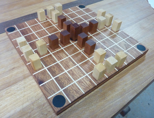

Voici la suite et la fin de cette petite réalisation.
Après un petit ponçage du plateau, je m'occupe des pions. J'ai déjà préparé les barreaux de section carrée.
Il n'y a plus qu'à découper.
Mais comme vous le voyez ,il y a des éclats en sortie de lame.
Je teste une solution à ce problème : du ruban de masquage.
En sciant lentement, je n'ai (quasi) plus d'éclats. J'ajoute qu'il faut impérativement maintenir la lame en fin de course et attendre qu'elle s'arrête de tourner pour ne pas abimer le pion.
J'enchaine :
Dans ce jeu, il y a un roi. Et les rois, ils ont une couronne! Avec une petite lime carrée, je m'essaye à la sculpture :
Bon, ça demande de l'entraînement pour être régulier...
Il ne reste plus qu'à traiter l'ensemble.
Et voilà le résultat final :
J'attends maintenant que l'huile-cire sèche pour faire quelques parties.
Une chose est sûre, ce n'est pas le dernier jeu que je construis!
Bon dimanche à tous!

salut,
effectivement, tu as l'air de bien t'amuser.
splendide travail, ce jeu là il est vraiment unique.
pas de dame dans ce monde là?

bricoleux a écrit:pas de dame dans ce monde là?
Si tu veux respecter la parité, une partie sur deux, le roi devient reine (qui porte une couronne également).
