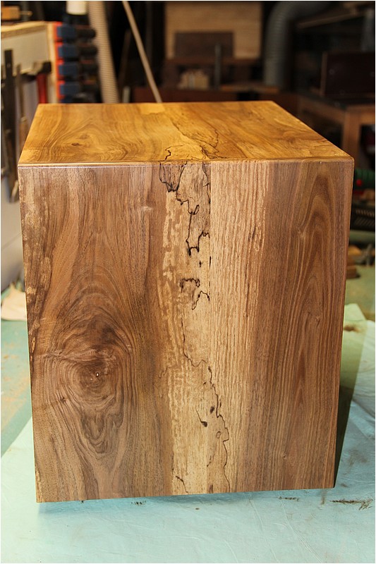

La demande du donneur d'ordre était précise.
Beau !!!
Léger, à pas trop lourd.
Pouvant contenir plus d'un millier d’échevettes.
Le plan était fait. Les dimensions des tiroirs et de la boite étaient mises sur le bâton de mesure.
Donc allons'y !
Les boutons
Hé oui !!!! j'ai commencé par ce qui se pose en dernier dans un meuble.
J'ai même faillit acheter un tour pour les fabriquer, mais je n'ai pas la place où le mettre.
J'ai 80m linéaire de baguettes d'iroko en section de 20 x 20mm.
J'en profile 50 cm en forme de T, à la scie sous table.
Puis pour que l'axe du bouton fasse 8mm, j'utilise mon KraftMaker maison.
J'avais évidemment immobilisé le bouton à usiner, avant sciage.
Voilà ce que j’obtiens.
Puis aux ciseaux à bois, je fais sauter les excédents de bois et biseaute le restant de l'axe.
J'arrondi par ponçage des 2 angles de la façade du bouton qui n'ont pas de congé.
Mais voilà, l'iroko est très dur et malgré toutes les précautions, 2 des axes ont cassés net à la base, lors de la mise au rond de l'axe.
Donc j'ai changé mon fusil d'épaule.
Dans des cubes de 20 x 20, j'ai percé un trou de Ø8 non débouchant, puis j'ai scié ce cube de façon à avoir une chute de 4mm d'épaisseur.
Un tourillon enfoncé en force dans le bouton, me permet d'usiner le congé sur les 2 cotés où il n'y en a pas.
Mes mains sont ainsi très éloignées de la fraise.
La fraise étant quasiment neuve (congé de r=3mm), l'usinage n'a causé aucun problème.
J'utilise pour polir un morceau de tampon abrasif vert que je fixe dans une fente du cylindre creux vert et que je maintient avec du tesa krepp. Le tout fixer dans le mandrin de la perceuse à colonne.
J'avais pas vu qu'après les six boutons il était bon à changer, car il polissait encore très bien.
Je n'ai plus qu'à couper les tourillons, à les teindre et à les coller.
J'ai fait un essai pour voir à quelle hauteur je place le chapeau du bouton de la façade pour que la préhension soit bonne.
Après avoir fait les congés, je trouvait que la façade des boutons manquait de fantaisie. Aussi je les ai poncé pour leur donner une forme de spirale.
Ils ne sont pas encore collés définitivement. A voir avec ma chère et tendre.
A suivre.....

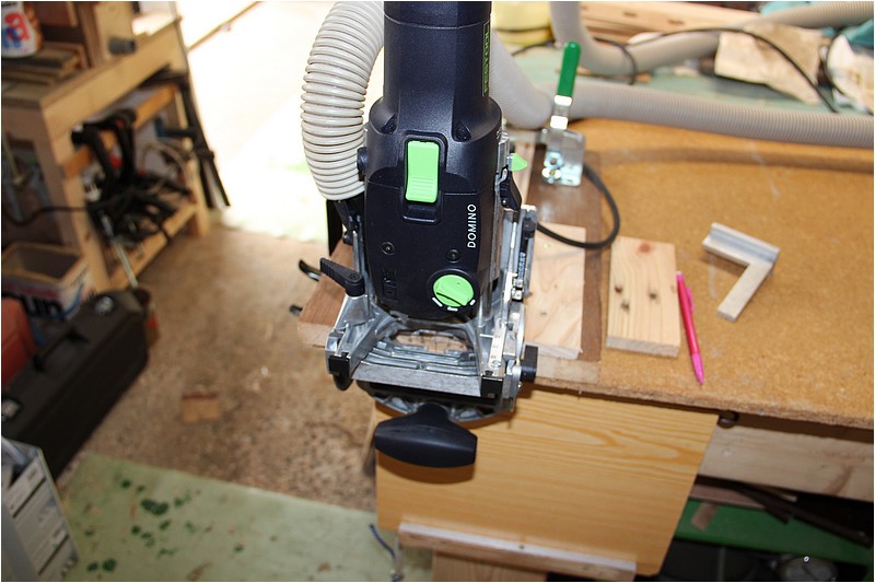

Les tiroirs
Comme le contenu est extrêmement léger, les tiroirs font 12mm d'épaisseur.
Ils sont fait (pour les cotés et le derrière) en bois de palette récupéré.
Les façades sont en frêne venant de la boite à chutes.
J'ai fait un essai pour voir si les réglages de la DF 500 étaient bons ou pas.
Très correct comme résultat.
Pour dominoter (Ø4mm), j'ai été obliger de faire un montage d'usinage.
Car la largeur de 60mm (hauteur des tiroirs) ne permet pas à la DF 500 d’être parfaitement perpendiculaire lors de l'usinage.
De plus cela maintient parfaitement le bois et les 72 mortaises se font rapidement et en toute sécurité.
J'ai tracé l'emplacement des dominos qu'une seule fois. Sur le support du montage.
Résultat.
Tiroirs prêts à être montés.
Les 6 tiroirs.
Les fonds en CP de 5,5 sont glissés par l'arrière et cloutés sur la traverse arrière (h=50mm).
les 3 teintes de frêne sont réparties pour donner un ensemble validé par la donneuse d'ordre.
A suivre.....
Dominique

Comme d'autres, j'ai googlé pour les echevettes (mais je ne donnerai pas la réponse).
Pour tes tiroirs, la façade avant va faire travailler les domino en traction. Comme c'est pas bien lourd, ce n'est pas problématique. Mais pour le coup, une façade rapportée sur une face avant posée comme la face arrière eu été plus solide avec un travail en cisaillement du domino.
Mais, bon, vu le poids du contenu, on s'en fiche !

La caisse
Je voulais voir, si comme je le pensait, le mariage du noyer avec du frêne, pouvait aller jusqu'aux noces de chêne. Pour faire court, si les 2 essences de bois "bichaient" ensemble.
De plus mon noyer n'est plus de la première jeunesse.
Vermoulure, nœuds fendus, gerçures, pourriture cubique, champignons et j'en passe.
Mais à cheval donné, on ne regarde pas les dents.
Pas tout à fait donné, mais presque.
Je fais le linéaire de la caisse déployé.
Après un dégauchissage succinct, j'appareille mes 2 cotés et mon dessus, fait de 2 planches chacun.
et mon dessous fait, lui, de 5 planches.
Après rabotage à l'épaisseur de 15mm + un chouilla (anagramme de mon Nom), et collage, les voilà brut de bois.
On dirait des tableaux. Le sourire de ma chère et tendre lorsqu'elle les voit en dit long. Splendide !!!!
Les cotés.
Le dessus.
A l'aide du bâton de mesure, je les coupe à largeur.
et je trace une perpendiculaire pour les couper à longueur.
Pour trouver la bonne hauteur, j’intercale entre chaque tiroirs et en dessous et sur le dessus, une cale de 1,5mm (petits paniers de peuplier ayant contenu des fruits rouges).
J'ai ainsi ma hauteur interne EXACTE, pour que les façades des tiroirs aient le même intervalle.
Après dominotage, car je n'ai rien qui me permet de faire une coupe d'onglet de précision.
De plus certaine partie de l'aubier est vraiment très fragile et spongieux.
les liaisons seront donc à "joint vif".
Le derrière sera juste emboité dans une feuillure faite à la défonceuse.
Feuillure arrêtée pour les cotés. Les arrondis en bout de feuillure sauteront aux ciseaux à bois.
Dominique
