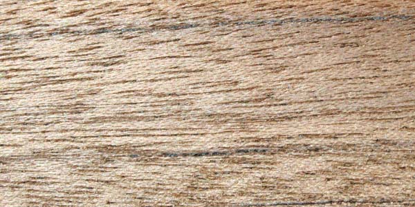

Le produit que je compte utiliser est le même que celui que j'utilise pour mes boiseries extérieures (volets, poteaux et charpente d'un auvent) à part la couleur ; je pense à du chêne moyen, afin de ne pas avoir quelque chose de trop clair ni de trop jaune. Les encadrements de la porte, des fenêtres et les baguettes d'angles seront dans une autre essence que je ne suis pas arrivé à identifier (planche d'un meuble ?) en voici quelques photos après rabotage.
Chalet pour (gros) Chat - Page 4 Bois110
Chalet pour (gros) Chat - Page 4 Bois210
Une macro, il semble qu'il y ai des petits éclats brillants incrustés dans le bois, je ne les voyais pas en lumière artificielle, mais les photos sont prisent au soleil, et ils se voient à l'œil nu sous certains angles ; je me demande ce que c'est ...

Ton bois ressemble beaucoup à du sipo, appelé aussi (à tord) acajou d'Afrique. Hier j'ai mis de l'ordre dans mon stock de bois, et j'en ai profité pour faire des photos des différentes essences. Ces images viendront compléter celles que je mettrais dans le tuto que je prépare. On montre toujours l'aspect du bois lorsqu'il est raboté, mais jamais lorsqu'il est sous forme de plots.

Sais tu ce que peuvent être ces petites particules brillantes dans le bois ?

Les petites particules qui occupent les pores de ton bois sont faite en tout ou partie de silice. Les bois exotiques présentent souvent cette caractéristique, c’est pour ça qu’ils désafûte les outils rapidement.
Exemples extrêmes, ces veines de silice dans du teck…
Chalet pour (gros) Chat - Page 4 03_aou10
Et dans de l’iroko.
Chalet pour (gros) Chat - Page 4 15_dac10
Inutile de te dire que les outils qui rencontre de telles inclusions passe un sale quart d’heure !

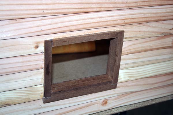

J'ai pu passer quelques heures sur le chalet du chat.
Mise en place des contours de fenêtres et de porte, ainsi que des baguettes d'angle. Comme le bout de Sipo dont je dispose et plutôt maigre, j'ai du faire en plusieurs pièces.
Chalet pour (gros) Chat - Page 4 Fenetr10
Chalet pour (gros) Chat - Page 4 Baie10
Chalet pour (gros) Chat - Page 4 Petite10
La porte d'entrée

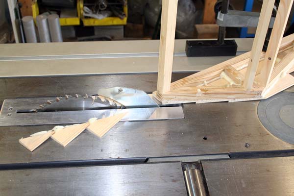

Découpe à la scie circulaire ; j'ai été obligé d'enlever le carter protecteur pour pouvoir passer au ras de la scie.
Chalet pour (gros) Chat - Page 4 Coupe_10
Chalet pour (gros) Chat - Page 4 Coupe_11

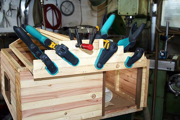

Ajout des bandeaux sur les grands cotés
Chalet pour (gros) Chat - Page 4 Bardag12
Il faut maintenant les couper à l'angle ; j'ai choisis de la faire à la dégau.
le montage pour guider la pièce (une planche)
Chalet pour (gros) Chat - Page 4 Montag10
le but étant de ne toucher que la planche du bardage, car plus loin, il y a des clous ! (voir photo plus haut)
vu depuis l'intérieur du toit
Chalet pour (gros) Chat - Page 4 Montag11
Le résultat
Chalet pour (gros) Chat - Page 4 Bardag13
Chalet pour (gros) Chat - Page 4 214
Chalet pour (gros) Chat - Page 4 314

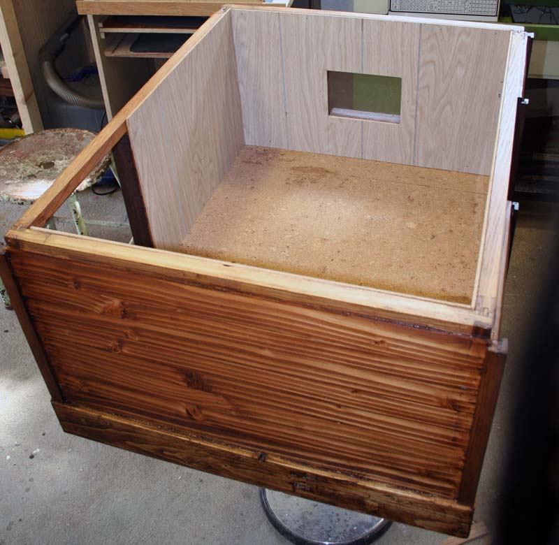

Bonjour à toutes et à tous
Les travaux d'aménagement de mon atelier tirants à leur fin, je suis de retour au chalet du chat. Bon c'est sur qu'avec le temps qu'il fait, chalet ou pas Mimine préfère mon lit ! Very Happy
La dernière opération était la pose du bardage extérieur sur la toiture.
J'ai ajouté le bandeau inférieur, qui ne me satisfait pas trop, je le referais peut être plus tard, j'ai eu pas mal de soucis pour faire les coupes à 45°. J'ai tenté de les faire à la toupie à l'aide de fer à 45°, malheureusement mon arbre de toupie n'est pas parfaitement aligné avec la table fixe, et ni l'un ni l'autre ne sont réglables ! Si je règle ma table à tenonner perpendiculaire à l'arbre, le bois se retrouve dans le vide de quelques 1/10 iemes, ce qui suffit à produire des vibrations ! Je n'ai pas encore trouvé comment résoudre le problème simplement (et je n'ai pas trop cherché pour l'instant).
Chalet pour (gros) Chat - Page 4 Bandea10
J'ai commencé à passer une première couche de lasure extérieure 'chêne moyen' après un ponçage à la ponceuse delta et à la main au grain 120
Chalet pour (gros) Chat - Page 4 Lasure10
Chalet pour (gros) Chat - Page 4 Prem_c10
Chalet pour (gros) Chat - Page 4 Prem_c11
Chalet pour (gros) Chat - Page 4 Prem_c12
