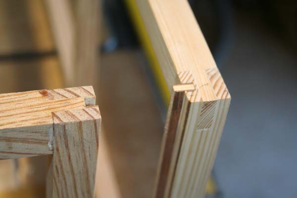

Suite de la maison du chat.
L'assemblage/collage des 4 armatures des murs est terminée.
Voici quelques photos du montage à blanc. Je vais maintenant fraiser une feuillure sur les contours des fenêtres pour y insérer les vitres. Je doit également revoir le principe du bardage extérieur ; je vais faire quelques essais cet aprèm.

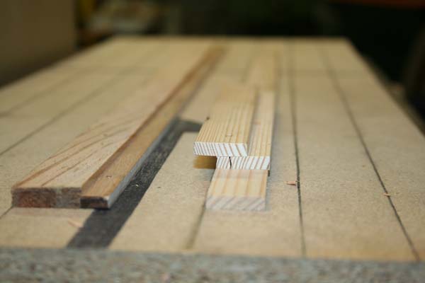

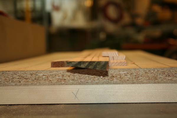

Au départ, je pensais faire le bardage extérieur par superposition de planchettes horizontales (montage de gauche), mais vue la finesse des planches, j'ai peur que ça ne tienne pas dans le temps, j'ai donc décidé de faire comme sur le dessin de droite.
Pour ce faire, j'ai du faire un montage d'usinage pour la raboteuse, afin de raboter en biseau.
Le montage:
la plaque de base vient se poser sur la table de la raboteuse, et est bloqué par les 2 tasseaux à l'avant et à l'arrière.
2 tasseaux parallèles servent de guide, un autre permet de relever un coté de la planche à usiner pour obtenir le biseau.
Une planchette déjà rabotée, en place dans le montage.
Le montage dans la raboteuse
Pour le premier essais, je n'avais pas le tasseau sur le dessus qui crochète la planche ; mais lorsque le presseur et l'entraineur appuient sur la planche, celle ci bascule et ça ne marche pas.
Les tasseaux du crochetage sont plus court que le reste afin de ne pas gêner au niveau des cliquets anti-retour (le trait noir en travers représente l'axe du porte fer)
Reste à faire les feuillures à la toupie.
A suivre ...

Re: Chalet pour (gros) Chat
C'est du très bon travail !
Avec les planchettes biseautées , tu as mis du "sel" dans la réalisation...
Pour ton gabarit , j'avoue qu'au début j'ai eu un peu de mal à en saisir le fonctionnement
Au départ , c'est la planchette du dessus , qui me faisait poser des questions......c'est après avec le trait noir que j'ai compris....je suis un peu long à la détente....
En tout cas tes assemblages sont nickels !
Vivement la suite du reportage
