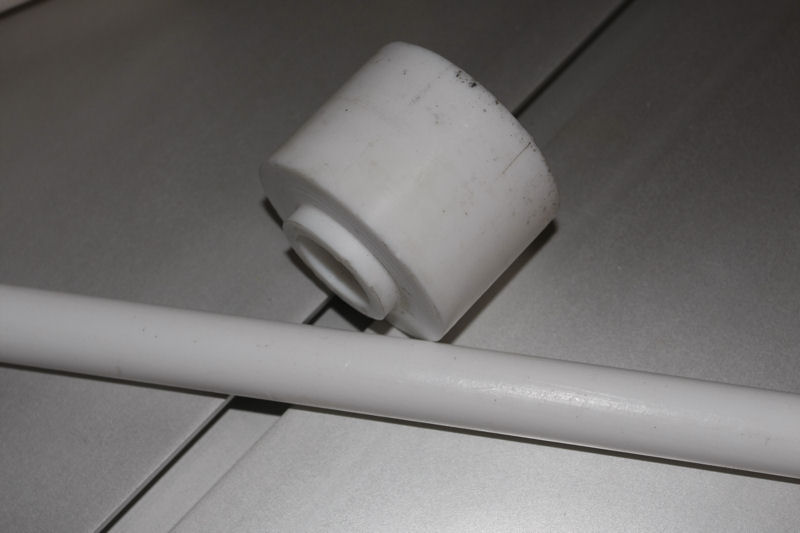

+ 1 pour le téflon, mais je ne sais pas vraiment de quoi sont composées les barres de matière plastique dont je dispose, ni comment différencier téflon et nylon à l'œil. D'ailleurs, sur le même thème, j'ai un bout de bois que je voudrais transformer en petit coffret (petit bout de bois !!), mais je ne parviens pas non plus à l'identifier, je mettrais quelques photos ..
c'est un bois sombre, et dur apparemment (une pièce d'un vieux meuble je pense)
Il faudra aussi que je trouve un moyen de le couper en 2 dans le sens de l'épaisseur, pour obtenir 2 planches plus fines. Je vais essayer un montage sur la scie circulaire, mais pour la lame je n'ai que 2 options: la lame 40 dents carbure que je viens de ré-affuter, ou une lame HSS toute neuve, mais de finition aussi (z=100 il me semble).
Un conseil éclairé ?
Re: Chalet pour (gros) Chat
Pour le délignage, j'utilise une lame de 24 dents pour un Ø de 250 (carbure). Il m'est arrivé bien sur de déligner avec ma 48 dents... dans du sapin pas trop épais ça va! quand aux lames HSS j'ai abandonné.
Pour finir, voici l'aspect du téflon: Blanc laiteux il est gras au toucher et est plus lourd que l'ertalon (Nylon?).

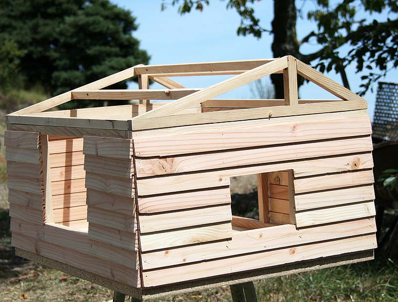

Suite du chalet ....
La pose du fond: une plaque d'aglo de 18 mm, collée et visée par dessous.
Cette plaque ne sera pas en contact avec le sol, mais aura des pieds de 4 ou 5 cm. Un bandeau en bois massif servira de 'soubassement', mais la aussi, sans toucher le sol. Quand la colle sera sèche, il restera à arraser la plaque d'aglo.
Le bardage extérieur
Usinage d'une feuillure pour le recouvrement des planchettes du bardage. (sauf celles de la rangée du bas)
Le montage à la toupie: Les presseurs du guide de toupie ne conviennent pas pour une pièce de cette taille (trop fine), et en plus biseautée. J'ai donc fait un montage pour avoir un bon guidage, et garder tous mes doigts
Le bardage est collé/cloué, avec des pointes sans têtes. Au départ, je pensais utiliser une agrafeuse/cloueuse ; mais après quelques essais, je me suis aperçu que ça laissait des marque dans le bois lors de l'impact.
Les allumettes servent à conserver un jeu entre les planchettes
Après arrasage des cotés et de la fenêtre
Vu de l'intérieur
Voilà, reste plus qu'a faire tout le tour !
à suivre ....

suite des travaux ...
Le bardage extérieur est posé !
Quelques photos
Prochaine étape, baguettes de finition pour les angles, contours de fenêtres, soubassement et pieds.
Je sais pas encore comment je vais finir les cotés du toit. Bardage identique au reste, vitres, plaque d'une pièce .... ??
Si vous avez des suggestions, je suis preneur ....
Peut on lasurer directement, ou faut il utiliser un produit de sous couche obligatoirement ?
Quelques photos

Bonjour Aude
Bah ! la minette fait 8 Kg, alors il ne faudra pas qu'elle invite trop de monde
Je pense que je vais effectivement finir les cotés du toit en bardage, à la fois pour l'esthétique, mais aussi parce que je n'ai plus de MacroLon (plexi haut de gamme) potable. (sale et rayé, juste bon pour des carters de machine !!)
Je croyais que le Xylophène et la lasure c'était la même chose.... oups !
C'est quoi l'égrenage' ?
Pour les odeurs, elle attendra que ça sèche !! elle n'est pas à la rue, loin de là !!
(lorsque j'ai fait la première cabane, mes 2 petits chats se sont rués dedans alors
que la lasure n'était même pas sèche, et n'ont pas voulus en ressortir !!)
