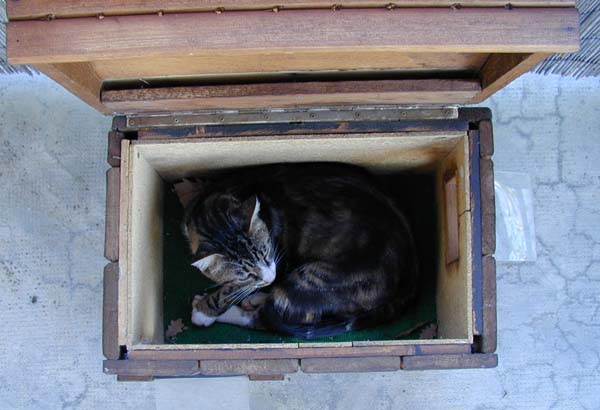

L'ancienne cabane: (à cette époque je n'avais pas grand chose pour travailler le bois, à part une scie sauteuse !)
![Chalet pour (gros) Chat Ancien10](https://i.servimg.com/u/f87/14/07/22/66/ancien10.jpg)
avec toit ouvrant !
![Chalet pour (gros) Chat Anc_de10](https://i.servimg.com/u/f87/14/07/22/66/anc_de10.jpg)

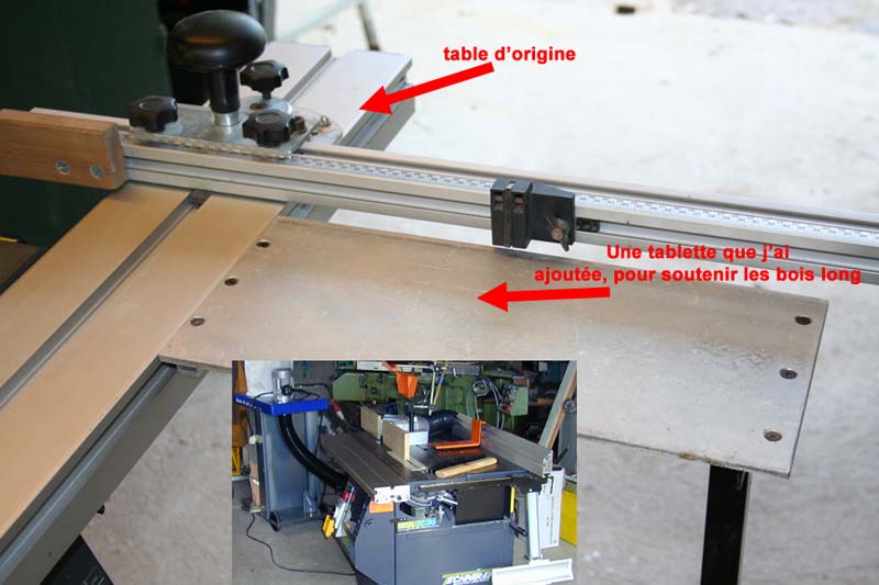

une question: a tu une tablette à tenonner ? si oui, pourrais tu m'en faire des photos ? je souhaiterais en fabriquer une, mais pas moyen de trouver des photos détaillées pour en voir le fonctionnement. pour mes premiers essais, j'ai fixé mon bois directement sur la table à bille d'origine, et j'ai utilisé le guide de coupe ; comme pour scier ; mais sans table transversale, pas facile de régler la profondeur de passe. mon pb., c'est d'arriver à faire une tablette suffisament rigide mais ne dépassant pas 10 à12 mm de hauteur ; pas facile d'y loger des glissières et une vis mère !
ma machine actuellement:
![Chalet pour (gros) Chat Img_1512](https://i.servimg.com/u/f87/14/07/22/66/img_1512.jpg)
