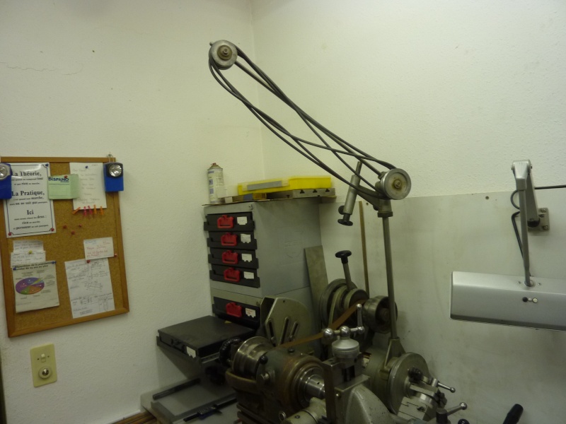

Pour répondre à Patrick, sur l'utilisation de l'appareil à fraiser, voilà quelques renseignements sur les accessoires qui vont sur cet appareil
appareil à fraiser
accessoires pour le meulage
si tu veux plus de photos, précise ce que tu veux ! Je te les fait volontier !!!
A+ Pierre

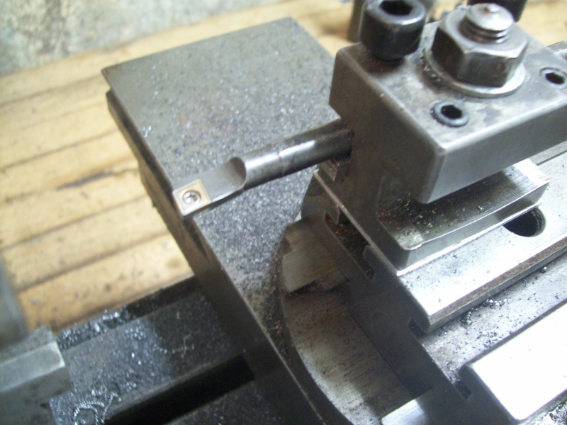

Ayant une entrée de clavette à faire sur un axe, je me suis dit que ce serait sympa de vous montrer comment je m'y suis pris avec mon petit tour Schaublin !
mise en place de la pièce à fraiser, pour assurer je me sers de ma contre-pointe !
mise en place du chariot !
mise en place de l'appareil à fraiser!
mise en place de la fraise ! Et centrage de la position de la fraise ¨
la courroie qui permet d'entrainer l'appareil à fraiser, et le tendeur de courroie qui permet le réglage de tension !
la fraise en plein travail !
dégagement de la pièce, pour pouvoir contrôler la mesure !
Voilà ma pièce avec son entrée de clavette tip top !!
Maintenant, je pense pouvoir vraiment me mettre à mon établi, seulement mon planeur m'attend lui aussi !! Dur !! Dur!!!
A+ Pierre
