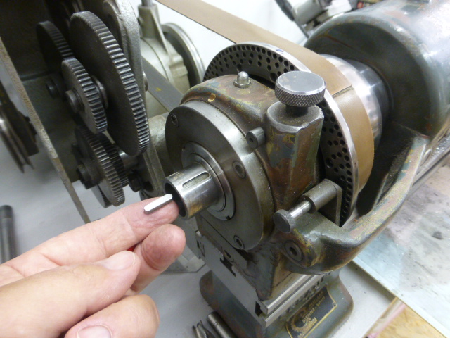

Vibram
C'est très simple, à l'arrière de la poupée moteur, il y a une entrée de clavette !!
il suffit de mettre en place la clavette
et tu peux entraîner plusieurs systèmes d'entrainement...ici c'est pour du filetage !!!
Pour le diviseur, le rapport est de 1/60
Amitié Pierre

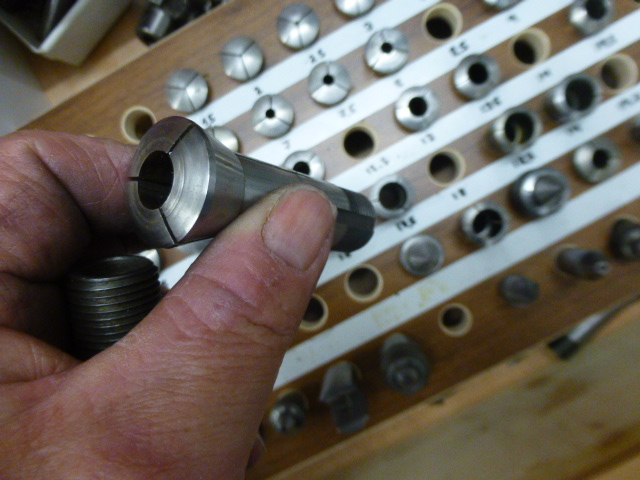

Ce soir je vais chercher un 102 banc long ce n'est pas une extension rajoutée, mais bien un banc d'une piece, modele sur socle.
Juste une chose me chagrine, j'ai l'impression que les modèles sur socle ne sont pas prevus pour monter le renvoi de courroie pour l'equerre de fraisage ou le module de rectif. Je me trompe?
De plus, la poupée est en W25. Il y a des mandrins de plusieurs taille ainsi que des pinces de 20 à 25. Pour 0.5 à 20, ce sont des W20 avec une reduction W25/W20. Est-ce qu'il ny a pas trop de perte de rigidité/précision ?
Car les annonces de pinces W25 ne sont pas légion...
Merci à vous
Merci à vous

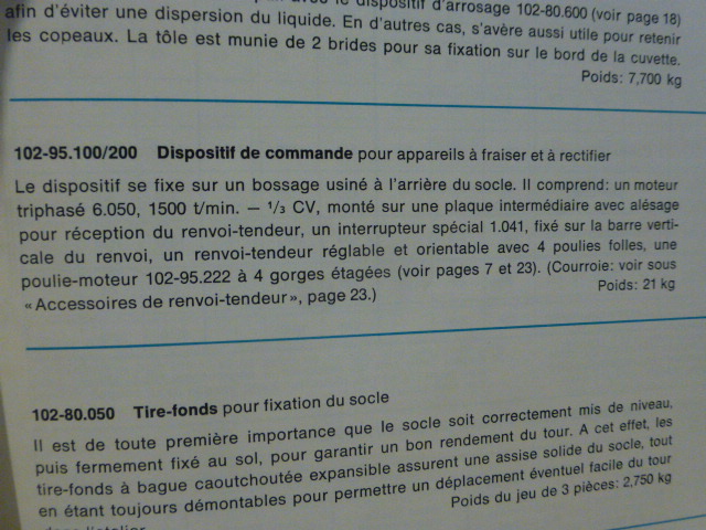

le système de meulage et de fraisage est possible sur presque tous les tours 102 !
Voilà des informations tirées des catalogues !
Les pinces W25 sont un plus....! Le diamètre de passage de barre est plus élevé dans la poupée !
La précision est la même !
Avis ! la semaine prochaine, j'aurai suffisamment de sujets pour la reprise de mon biplan !!!!!
Amitié Pierre

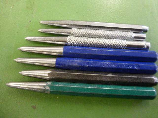

Me voilà revenu de Fayence, où je me suis occupé de mon planeur !!! Quand Même un beau vol de 2h et quart dans les environs de Fayence !
Ensuite, démontage, transporté à Vinon pour les travaux sur le moteur, et aussi sur la cellule, je n'ai plus le feu sacré pour ces emmerdes-là ! Surtout cette saloperie de paperasse ! Ensuite retour en Suisse !!
Super content d'être de nouveau dans mon atelier ! J'ai voulu percer quelques trucs, en prenant mon pointeau, je me suis un peu énervé par le manque de précision , il est plus qu'usé....il n'a presque plus de pointe, c'est le moment d'améliorer ce foutu pointeau, normalement il y a un angle de 60° ! mais je vais faire plus pointu, ma vue baissant...il me faut du dégagement !
J'ai fait le tour de mes tiroirs .. bon dieu je suis riche... 7 pointeaux dans un triste état !!! C'est vraiment le moment de s'y mettre !!!
Et finalement, j'ai réalisé que ce serait intéressant pour un petit fil, et faire un peu de pub pour ce petit tour !!!! Mon côté chauvin ....!!!
un bel arrondi !! avec une pointe pareil !! Plus possible de continuer !!
alors une pince du bon diamètre
l'appareil à meuler installé !
avec le chariot de meulage rapide
choix de la bonne meule
ensuite de belles étincelles !!!
et voilà de belles pointes !!
7 pointeaux super !!!!!!
A plus Amitié Pierre

Salut Pierre et tous.........j'adore ton joli taille crayons pointeaux

ca n'aurait pas été plus rapide d'affuter a la main sur un touret ?
franck67530- acharné du forum
- Messages : 449
Points : 501
Localisation : alsace
Re: Tour Schaublin, la Rolls des petits tours !
ça aurait été forcément moins précis sur les angles et sur pointeau ç'est un peu important
franck67530 a écrit:ca n'aurait pas été plus rapide d'affuter a la main sur un touret ?

j'ai tjs fait ca a la main ...
et ? autant être précis puisque l'on a un outil qui le permet, la rapidité que tu mets en avant n'a pas de sens, tu peux aussi percer sans utiliser de pointeau ... mais bon ça n'est pas non plus le but de ce fil
par rapidité j'entendais surtout le coté pratique de la chose , mon touret est tjs dispo , que ce soit pour l'affutage des pointeaux ou redonner un coup sur les forets ;
je ne vois pas en quoi l'angle pour un pointeau doit etre precis , la pointe doit etre bien au centre oui ca d'accord ..... c'est pas le sujet on est d'accord
Salut à tous.............et la précision légendaire Suisse de Pierre,vous l'oubliez
Il y a deux sortes de pointeaux le 60° pour le traçage et le 90° pour le pointage.
