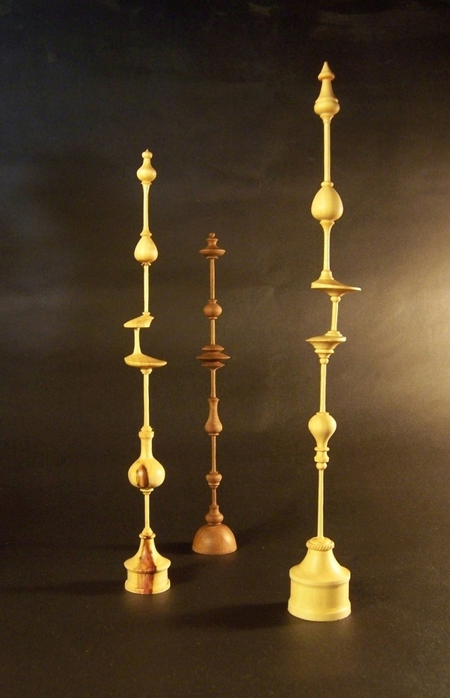

Bonjour à tous.
Je viens de finir ce trembleur. Pour ceux qui ne connaissent pas, c'est une pièce longue (ici, pas tant que ça, 23 cm, ça pourrait dépasser le mètre) taillée dans une seule pièce avec des parties très fines (les pros descendent en dessous du mm, je suis sagement resté à moins de 2). En parlant de pros, voici le site du spécialiste français de la chose : https://www.trembleur-azema.fr/
Par contre, j'ai l'impression que mon tour ne tourne rond que quand il veut, non ?

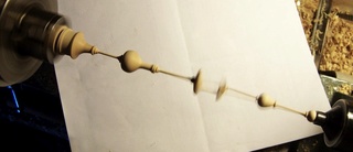

Ben oui, pardon, c'est un peu technique... Je m'explique grâce à cette photo piquée sur le net, venant de l'école de tournage d'Aiguines :
Tourner un long bout de bois n’est pas toujours facile car il faut le garder dans l'axe, et l'expérience prouve qu'il ne pense qu'à une chose le bout de bois, s'en échapper. On s'aide alors d'installations (mandrins à ficelles, lunettes) montées sur le banc de tour. En effet, la pièce a tendance à
1) vibrer quand on coupe, et pour éviter ça on peut utiliser une lunette, c'est celle qui est à gauche avec les roulettes orange qui portent sur la pièce mise au rond et pas encore profilée, pour la rigidifier.
2) faire tourner très vite les "masses", c’est-à-dire les parties les plus épaisses déjà tournées, qui risquent de partir en orbite car elles sont relativement lourdes et ne tiennent que sur les longues parties très fines et fragiles (sur ma pièce 2 mm de diamètre), appelées "brins". Sur les parties déjà profilées, il faut les empêcher de partir dans tous les sens et là, des grosses roues seraient pataudes. On préfère entourer les brins de ficelles, près des masses, pour les obliger en douceur à rester dans l'axe. Les ficelles sont enroulées sur des clous plantés dans des mandrins appelés, de manière originale : "mandrins à ficelle". Sur la photo, il y en a un ajustable, vertical au centre monté sur le banc, et un autre horizontal pour soulager la pointe du trembleur, monté sur la contre-pointe à droite.
Ceci dit, tout ce bintz c'est la faute à Méles qui parle de ficelles, car pour cette réalisation, je n'ai utilisé aucune lunette ni ficelle grâce à la petite longueur de mon trembleur (230 mm), me contentant d'un mandrin classique à mords longs qui tient la pièce, monté sur le nez de broche.
J'espère ne pas avoir tenté d'éclairer un vocabulaire obscur par des phrases absconses. ---->
Et puis de toute façon, comme tu dis Bernard le Bricoleux, ça n'a aucune importance pour regarder.

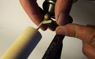

Il vaut mieux un bois au grain fin et avec une certaine souplesse. Le plus réputé pour cet exercice est le houx, mais d'autres essences marchent bien. Celui que je vous ai montré est en prunelier, j'en ai aussi fait en pommier.
Sur la vidéo, la grande longueur (1.20 m) et le gros diamètre des masses (50 mm) implique une cascade de mandrins à ficelles. J'ai voulu m'en passer pour faire simple, évidement avec des masses moins grosses, une longueur de 25 cm (pas encore essayé plus long). Le diamètre maxi du crin est de 2 mm. J'ai seulement utilisé une contre-pointe creuse et un mandrin courant à mords longs. Je vous ai préparé un petit reportage cet après-midi :
J'ai mis au rond et taillé un tenon dans l'axe (à gauche), qui servira de prise de mandrin. Je viens de déplacer un peu la contre-pointe pour désaxer la pièce :
Je tourne une seconde prise de mandrin (la plus à gauche, dans l'extrémité de la prise déjà taillée) pour le désaxé :
J'ai enmandriné dans l'axe, je tourne l'extrémité en l'air et approche la contre-pointe creuse. Évidemment, je n'appuie pas, c'est juste pour soutenir :
Puis je tourne le premier crin, moins de 2 mm. J'utilise un vieux bédane de menuisier comme une plane. La position est très souvent la même pour un trembleur : une main tient l'outil, le pouce de l'autre le guide pendant que les doigts compensent la pression de l'outil :
La partie supérieure est tournée, juste avant de désaxer :
J'ai désaxé en changeant de prise de mandrin. J'ai réduit la vitesse vers 1000 tours :
La partie désaxée est tournée :
Je remets dans l'axe et je continue le tournage. C'est maintenant la partie désaxée qui est floue.
La pièce est finie, il n'y a plus qu'à affranchir :
Voilà le tableau. A gauche, le trembleur dont vous venez de suivre la réalisation, au centre un droit en pommier, à droite le premier que j'avais montré en début de fil :

Surtout un bédane, utilisé comme une plane pour les crins, et aussi une gouge à profiler pour les parties concaves.
