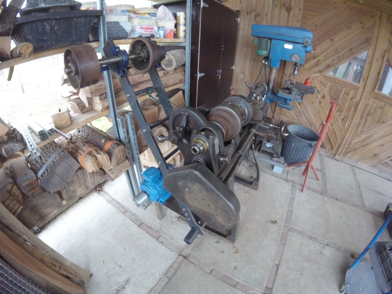

Pernaut Caron ....;-) ... Empty L = 2C + 1,57(D + d)
Message  vasavoir kikéla Dim 20 Mar 2016 - 18:00
scratch  je sais pas trop si c'est très conventionnel  scratch  , mais j imagine quelque chose comme ça .
j ai trouvé la formule L = 2C + 1,57(D + d)
alors je pose tout au Phil de fer   Very Happy ...  qui ne retient rien  Very Happy   ...  et  j attend l arrivée des courroies pour fixer le tout définitivement et j espère enfin faire des essais ....cheers

Pernaut Caron ....;-) ... Empty Re: Pernaut Caron ....;-) ...
Message  meles Dim 20 Mar 2016 - 18:10
Whaou, ça c'est une belle bête.
C'était nécessaire de faire le renvoi de poulie si haut ?
Messages : 14932
Message  vasavoir kikéla Dim 20 Mar 2016 - 18:14
helas oui je suis pris par le carter des poulies etagées du tours .... m en vais de ce pas faire des photos .... study
Message  vasavoir kikéla Dim 20 Mar 2016 - 18:27

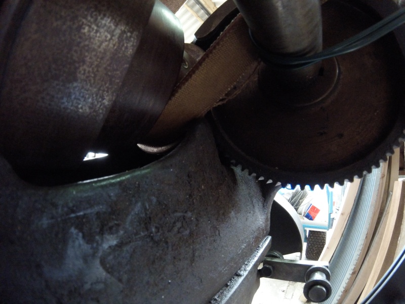

voir meme à relever le pivot au maxi
... scratch Pernaut Caron ....;-) ... Gopr5729
Pernaut Caron ....;-) ... Gopr5730
Pernaut Caron ....;-) ... Gopr5731
... scratch ... je me demandais à quoi ça pouvait servir ce ...truc ... scratch

Message  6°sens Lun 28 Mar 2016 - 17:07
Salut Patrick,
Belle remise en état !
Comment vas-tu protéger toutes ces dents & courroies ?
Ps. tu t'es fait embarquer l'aspirateur à copeaux ?

superbe travail , ce système "d'échelle " est vraiment une excellente idée cheers
Par contre comment as tu cintré les montants ? scratch
Sur ton projet initial , les montants étaient doublés , ils sont simples au final ,
et on devine un manque de rigidité vu la vibration du moteur , ne crains tu pas
une fatigue du métal à moyen ou long terme ???
En tout cas , ça à de l'allure Very Happy

cheers comme au cirque .... autours des épaules !! Very Happy
les montants sont de la récup .... mais découpés au laser !!! .... ce sont en fait des gabarits de cage d encrage pour les cheminées auto stable
Vasavoir ...c'est p'tete bien  leur cotés cintrés qui m a plu .... Very Happy ...
C'est la base du système que je veux mettre en place sur le Pernaut Caron .... mais il me faut tourner des pièces ... alors je vais m acheter quelques outils , récupérer de la ferraille et les faire avec cette ébauche afin de rigidifier le tout ...
je vais pouvoir me commander des courroies sans agrafes , maintenant que j ai les longueurs précise .... c'est aussi  l agrafe qui provoque cette vibration ...
je verrais bien un carter qui viendrait se fixer sur cette fameuse échelle .... quand elle aura cesser de vibreeeeeeeeeeer Very Happy
