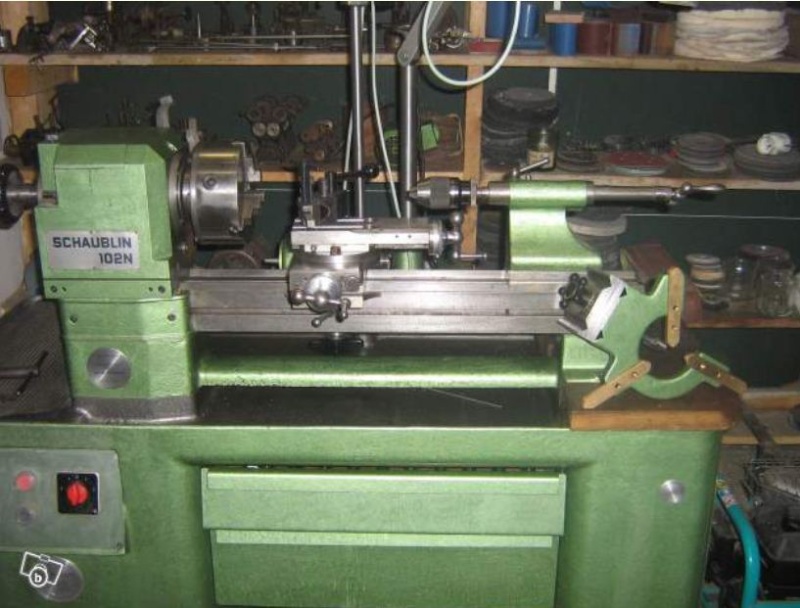

Entretien du chariot
Bonsoir à tous et à toutes
On arrive à la fin de l'année, et cela fait plus de 6 mois que j'utilise mon tour, ce serait pas mal que j'entreprenne l'entretien de mon chariot.
Je vous propose de le faire ensemble, allez c'est parti !

le chariot à démonté complètement

séparation du transversal par les deux écrous

dégagement du lardon par la vis de réglage du lardon

voilà, on voit déjà que c'est nécessaire

au tour de la vis mère

tout est démonté, on peut passé au nettoyage et enlevé toutes ces taches

la preuve, c'est tout noir

un bon nettoyage ça requinque !

au tour du pas de vis

et du reste, là tous est prêt pour le remontage
A suivre Amitié Pierre

En "feuilletant" le bon coin j'ai trouve plusieurs TOUR 102
![Tour Schaublin, la Rolls des petits tours ! - Page 2 2012_012](https://i.servimg.com/u/f48/16/58/89/15/2012_012.jpg)
Pour les FAN !!!!
bonne journée
Pour les FAN !!!!
bonne journée
