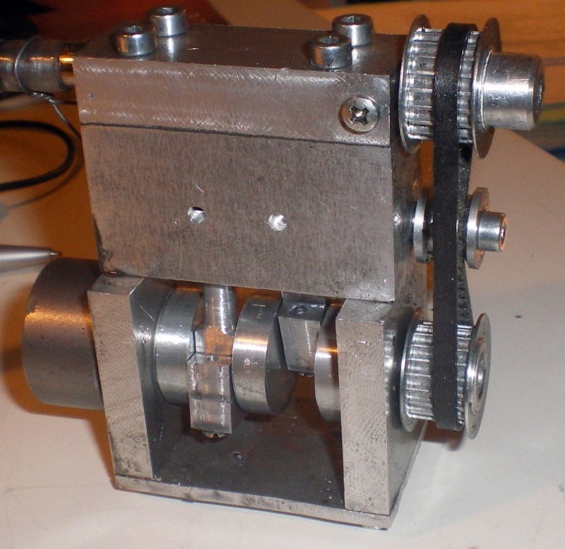

Message  pifou Mar 26 Déc 2017 - 13:21
Re bonjour,
Pour Bob, il s'agit d'un effet de perspective. Pour Vénéte, c'est vrai j'aurais du faire un plan avant, mais c'est comme cela que l'on apprend. Pour chemiser, c'est difficile en effet cela réduira le diamètre des cylindres et fera cogner les bielles sur le coté. je pense plutôt faire un épaulement sur la culasse et utiliser du bronze pour les pistons. Mais vous l'avez tous compris, en faisant ce projet j'apprend, et cela s'appelle en pédagogie "Apprentissage par l'erreur"
Merci à tous de vos remarques et suggestions qui me feront, sans aucun doute, progresser.
Edit : Usinage des pistons, en alu pour le moment, sans doute en bronze après.Débuter sur mon tour MULTIREX - Page 8 Imgp0111
Les pistons en place dans leur cyliondre
Débuter sur mon tour MULTIREX - Page 8 Imgp0112
A plus,
pifou

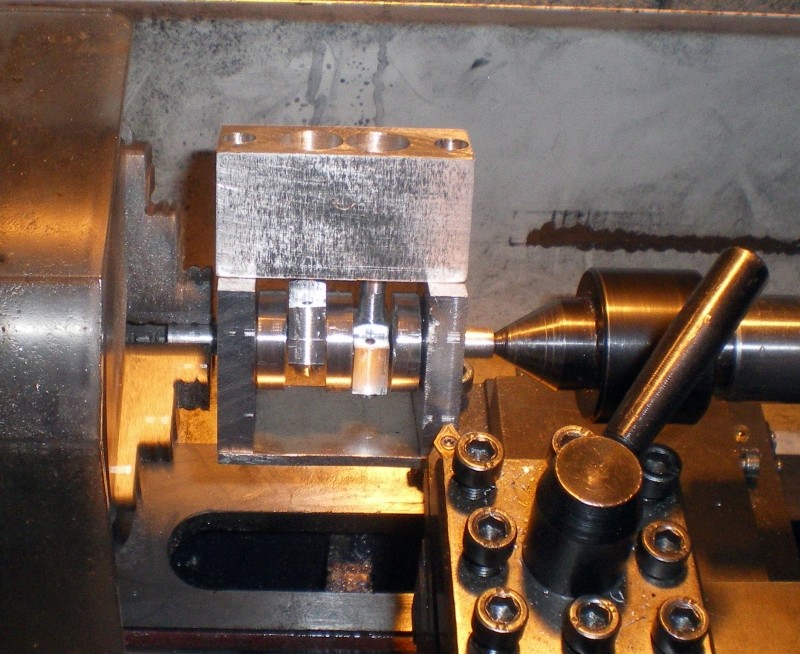

Quelques jours de pose suite à vacances à la montagne. je viens de réaliser les bielles à partir d'un plat d'AG4 de 8mm d'épaisseur.
la tète de bielle a été séparée au disque carborundum monté sur tour et le perçage réalisé après.
Débuter sur mon tour MULTIREX - Page 8 Imgp0116
Usinage de la bielle sur le tour
Débuter sur mon tour MULTIREX - Page 8 Imgp0117
Débuter sur mon tour MULTIREX - Page 8 Imgp0115
La bielle dégrossie, la partie correspondant au pied va être tournée à l'aide d'un mandrin 4 mors
Débuter sur mon tour MULTIREX - Page 8 Imgp0113
Les deux bielles terminées et mises en place (j'ai encore un peu de finition à faire)
Débuter sur mon tour MULTIREX - Page 8 Imgp0114
Débuter sur mon tour MULTIREX - Page 8 Imgp0118
Puis rodage de l'ensemble sur le tour. Fonctionnement très doux sans jeu et sans point dur.
Débuter sur mon tour MULTIREX - Page 8 Imgp0119
Une vidéo du fonctionnement sur le tour.
Suite des opérations : réalisation de la culasse et du système de distribution.
Bonne année à toutes et à tous,
A plus,
pifou

Message  pifou Mar 16 Jan 2018 - 9:03
Je mettrai peut être des segments par la suite. Mais ma priorité est de réaliser la culasse et le système de distribution rotatif (pour l'admission) entrainé par courroie crantée. L'échappement se fait par lumières en point mort bas.
A plus,

Message  pifou Mar 16 Jan 2018 - 16:58
Oui Vénéte bien sur pour les segments, c'est pour cela que je n'ai pas envisagé tout de suite cette solution. j'ai dégrossi la culasse et fait son perçage pour la distribution rotative.
Débuter sur mon tour MULTIREX - Page 8 Imgp0120
Le perçage est réalisé au tour, mais chaud pour être parfait sur toute la longueur (60 mm)
A plus,
pifou

Message  pifou Mer 17 Jan 2018 - 16:25
Merci Boum, je m'étais fait la même remarque. Pour le perçage j'ai fini avec un alésoir à main.
Un petit peu de travail : mise en place de l'arrivée d'air et du tube de distribution (j'attend les poulies crantées)
Débuter sur mon tour MULTIREX - Page 8 Imgp0121
Débuter sur mon tour MULTIREX - Page 8 Imgp0122
a plus,
pifou

Message  pifou Ven 19 Jan 2018 - 19:13
Voila la distribution et son entrainement.
Débuter sur mon tour MULTIREX - Page 8 Imgp0124
Débuter sur mon tour MULTIREX - Page 8 Imgp0123
La poulie tendeuse est montée sur un excentrique permettant de moduler la tension de la couroie crantée.
Et bien sur premiers essais, gloups !! cela ne marche pas, aprés quelques trifouillages j'ai eu plusieurs fois quelques secondes de rotation. Le PB  est sans doute au niveau des lumières d'admission et de leur position sur le rotor de distibution.
A plus,

Message  pifou Dim 21 Jan 2018 - 20:42
Bonsoir vénéte,
Merci de ta proposition. Ci-joint photo du tube de distribution rotative et d'une de ses lumières.
Débuter sur mon tour MULTIREX - Page 8 Imgp0125
Cette piéce manquait d'ajustage, ce qui entrainait une fuite d'air, je viens de la refaire en tube inox, cette fois ajustage trop serré qui géne la rotation. Je suis en train de l'ajuster afin d'avoir une rotation douce et sans fuite.
Pour les lumiéres d'admition je pense les faire sur 120°
A plus,

Message  pifou Lun 22 Jan 2018 - 16:52
Bravo vénéte pour ce bel usinage. Entre temps, j'ai ré usiné l'alimentation rotative en inox, j'ai modifier les lumières d'admission et j'ai réglé la courroie de distribution moins tendue. Et  le moteur a démarré du premier coup. Je l'ai fait fonctionner de 0,8 à 6 bars, à 6 bars on ne l'arrête pas avec la main.Ci joint vidéo de cet essai.
A plus,
pifou
