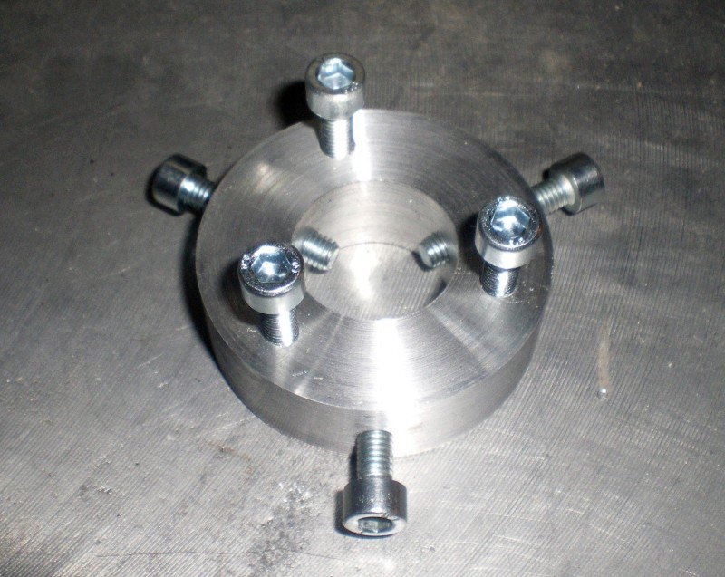

Ma premiére grosse piéce
Je viens de tourner ma première grosse pièce. Il s'agit d'un toc de 60 mm de diamètre et 20 mm d'épaisseur. Il manque les 3 vis d'entrainement. Comme vous le constatez ce toc est "semi sécurisé" il le sera complétement quand j'aurai des boulons sans tête (idée prise sur le net)
Le perçage pour les 3 boulons M6 c'est fait sur le tour en utilisant mon accessoire de fraisage (voir plus haut dans ce fil)
J'ai aussi rectifié une pointe sur cône morse 3, ce qui permet de l'insérer dans la broche sans démonter le mandrin.
Le reste de la réalistion suivra.
A plus
A plus

suite du toc (qui n'est pas du toc !)
Le toc avec ses vis d'entrainnement
Les vis d'entrainement se mettent en appui sur les mors du mandrin
Bonne soirée,
Bonne soirée,

Sur une idée de vénéte56, que je remercie au passage, j'ai usiné un accessoire destiné à plusieurs usages. Tout d'abord usinage de cône de faible valeur, en effet la méthode (que j'utilise aussi) en faisant pivoter le petit chariot est contraignante dans la mesure ou les vis à débloquer sont sous le petit chariot, autre possibilité : décentrer la poupée mobile, je suis assez frileux sur cette méthode parce qu'il est long de bien régler la concentricité de la contre pointe, et je n'ai pas envie de repasser chaque fois une heure sur ce réglage.
D'où l'idée de notre ami Vénéte56 que je détourne de son usage, à savoir faire, dans un premier temps des usinages coniques, mais en modifiant la concentricité coté poupée fixe.
Photo de la pièce venant s'encastrer dans le mandrin
Photo avec la piéce coullissante, sur laquelle viendra se mettre une pointe et un alésage qui permettra de choisir son systéme d'entrainement. (non encore réalisé)
Tout est usiné sur mon tour, et fraisages et perçages avec l'accessoire cité plus haut.
La suite à demain,
La suite à demain,

J’attend la suite je ne comprend pas bien la chose.
Je vois plus ce montage pour faire des excentriques mais pourquoi pas.
A++
BOB
A++
BOB

Pour moi, cet accessoire ne se monte pas côté poupée fixe, mais côté poupée mobile. Au lieu de la décaler (ce qui implique des réglages longs), il faut décaler la pointe du corps de la contre pointe. Ainsi, la pointe n'est plus dans l'axe de la poupée mobile.
Sinon, comme bob47, c'est pour faire des excentriques. éventuellement, des excentriques.
Bien joué le coup du toc, comment as-tu fait les perçages ? avec un montage sur le tour ? à la perceuse à colonne ?
Comme déjà dit, tu t'amuses bien, c'est cool !

Vous avez tous les deux raison. J'ai fait une grossière erreur de jugement. Aussi vais-je modifier la pièce pour la fixer sur la poupée mobile pour tourner conique et l'utiliser sur la poupée fixe pour tournage excentrique (par exemple vilebrequin).
Pour le perçage du toc je l'ai réalisé sur tour en utilisant l'accessoire de fraisage cité plus haut http://www.metabricoleur.com/t14034p50-debuter-sur-mon-tour-multirex#281482
A plus,
A plus,

La pièce que tu as fabriquée se monte dans la poupée fixe et te permettra de faire un excentrique mais pour faire un vilebrequin il faut décaler l'axe a la poupée fixe ET a la poupée mobile ceci d'une même valeur, il faut donc deux outils réglables, je ferai une photo du montage quand mon apn sera rechargé
