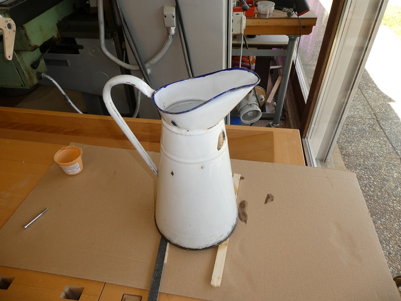

Re: Pour m'envoyer en l'air, un bel oiseau biplan !
C'est vrai !!!! Vive l'époxi !! Même les pots de fer sont réparables à l'époxi !!! Ma douce -moitié avait acheté des vieux pots de fer dans un vide-grenier ! Le problème c'est qu'ils ne tenaient pas l'eau et allez réparer ça ???? MAIS l'époxi est là !!!
Alors je vous montre....plus facile.... tu meurs !!!!!!!!
Départ pour une deuxième vie ....!!!!
d'abord éliminer un maximum de rouille ! avec une simple brosse métallique !!!
juste passer un peu d'époxi sur les parties rouillées
cela coule souvent dans la partie circulaire, le plus simple versez un peu d'époxi et penchez dans tous les sens pour bien mouiller les bords du pot !
du coup....2 autres on subi le même sort ! Ils sont quand même plus beau que la merdouille plastique !!! Les anciens savaient quand même bien travailler le fer !
