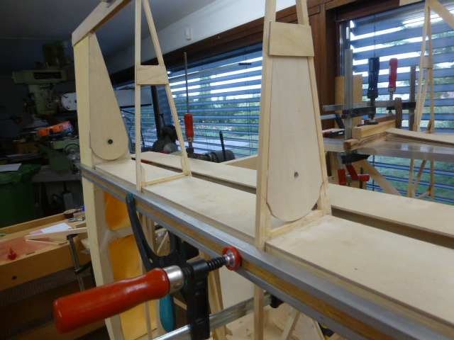

Pour le travail en atelier !
Pour m'envoyer en l'air, un bel oiseau biplan ! - Page 5 P1120551
en attendant que mes collages durcissent, je me suis mis à fabriquer un gabarit de perçage pour mes ailerons  !
Pour m'envoyer en l'air, un bel oiseau biplan ! - Page 5 P1120552
que j'ai tout de suite mis à l'épreuve !
Pour m'envoyer en l'air, un bel oiseau biplan ! - Page 5 P1120610
ça avance doucement !
A plus     Pierre

Message  pili Sam 2 Sep 2017 - 20:11
Hé !!.... Les gars.... vous êtes bons pour perdre au moins dix kg ... et c'est un minimum !!!!
Pour m'envoyer en l'air, un bel oiseau biplan ! - Page 5 P1120612
Pour m'envoyer en l'air, un bel oiseau biplan ! - Page 5 P1120611
Mon but était de finir les deux ailes du haut..... mission accomplie !
Pour m'envoyer en l'air, un bel oiseau biplan ! - Page 5 P1120613
Elles attendront mon retour...! Je pars à Fayence pour voler un peu... mon foutu accident m'a bousillé cette saison !!
Et rencontrer mes amis de MB à Sisteron !!
Amitié Pierre

Message  FredM Dim 3 Sep 2017 - 11:47
Ahh superbes, ces ailes !!
Dommage que cette structure disparaisse sous la toile... Il la faudrait transparente !!!
Pour faire mon rabat-joie: pas tout à fait finies quand même, il me semble que le bord d'attaque est un peu anguleux Very Happy ..
Bon la critique est facile et l'art est difficile...
En tout cas c'est une belle avancée Pierre, qui doit faire bien plaisir.
Par contre, les deux autres ailes, ça ne sera "que" de la répétition.. Ça va le faire ? What a Face

Message  pili Dim 3 Sep 2017 - 20:26
Ah Fred !!!! Tu files un mauvais coton ....!!
Un ! je n'ai jamais dit que ces ailes étaient finies !
Deux ! les ailes basses sont bien plus compliquées... car 2 réservoirs seront mis dans les bords d'attaque et ....!
Trois les ailerons et les volets sont encore en étude ... car je ne suis pas tout à fait content de la vitesse d'approche, en effet, on devrait pouvoir faire mieux !!! Mais ça, c'est vite dit.... !!
A plus Pierre

Message  FredM Dim 3 Sep 2017 - 21:03
Bonsoir, Pierre, avec le mauvais coton que je file, on pourra pas faire la toile de ton avion alors ??? What a Face What a Face
sinon,
pili a écrit:Mon but était de finir les deux ailes du haut..... mission accomplie !
, alors hein, bon, hein quand même !!
Je suis ravi de te faire réagir, et j'ai completement zappé les reservoirs dans les ailes du bas... C'est donc parfait : rien de repetitif là dedans.. C'est bien plus agréable.
J'hallucine que tu songes a modifier le bord d'attaque ! je pensais que le calcul de ce genre de forme etait reservé aux ingénieurs aeronautiques... tu me surprendras toujours !!!
bons vols à Fayence, j'espere que tu es complètement remis !!

Message  pili Dim 3 Sep 2017 - 21:20
Sacré Fred
Je ne modifie pas le bord d'attaque, je mets un réservoir d'essence à l'intérieur de cet espace !!
Pas besoin d'être ingénieur pour ça !!!

tout le système de freinage du train !
Et plein de petits trucs !!!
Et j'en ai profité pour faire un peu d'avance les jours où je ne volais pas !
Pour m'envoyer en l'air, un bel oiseau biplan ! - Page 5 P1120618
Pour m'envoyer en l'air, un bel oiseau biplan ! - Page 5 P1120619
Et je veux au minimum cela !!
Pour m'envoyer en l'air, un bel oiseau biplan ! - Page 5 20170911
ça me plait !! et cela a de la gueule !!!
Pour m'envoyer en l'air, un bel oiseau biplan ! - Page 5 20170910
il me reste à souder les tubes que j'ai ajustés  !
bien sûr ! je ne prends avec moi que le gabarit, le moteur reste à Fayence !!

Salut Pierre
Et même pas une vidéo de la Meige, tout se perd
Pas super aérodynamique le capot, rien que le cône d'hélice pas au diamètre = au moins 1 à 2 litre/h, je pense que même avec le Rotax on peut faire des Naca, qui seront plus esthétiques et efficaces et qui amélioreront le Cx
Sinon poids définitif de la lame après chaussette carbone et frettage pour les axes de roues ?
Pense Etuvage, je sais, je radote
Au fait tu as tes roues ou tu les tournes ?
Eric

Bonsoir Pierre,
du beau matériel drunken , le système de freinage est superbe , c'est un freinage indépendant sur chaque roue ?
Par contre , je capte pas le principe de maintien des disques ! l'hélice , c'est du carbone , 4.3 kg !!!

Marque Beringer, mais ça coute une blinde.
Je dirais NON, comme les pilotes sont l'un derrière l'autre, il faut deux systèmes.
Une vrai colle Very Happy
Pierre , système de double pédale ou levier ?
