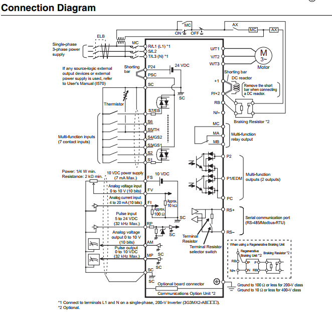

salut a tous,
J'ai recu ma broche HSD 2,1kw 220v + un convertisseur omron 2,2kw (ca vient tout de chez sorotec)
J'ai trouvé quelques schemas de branchement, normalement j'ai tout ce quil faut mais je préfere vous demander confirmation comme je n'y connais pas grand chose en électronique
voila le schema pour le convertisseur de frequence + la photo des connections :
le schema de la broche :
Ce que je pense faire, c'est utiliser le cable 220 v qui sort de mon controleur BZT (qui alimentait mon ancienne broche) pour alimenter le convertisseur omron , en branchant la phase et le neutre sur les 2 connections entourrées en rouge sur la photo, et la terre sur la connection entourée en jaune
Ensuite je pense connecter les sorties entourées en bleue (U,V,W) aux entrées 1,2 et 3 de la broche (U,V,W), + la terre avec la 2eme connection entourée en jaune du convertisseur.
Par contre je ne sais pas à quoi servent les entrées 4,5 de la broche ("bimetalic") ?
Comment est ce que je fais pour alimenter le ventilo de la broche, car il faut du 24V ?
Je ne suis pas sur qu'il faille prendre le 220V qui sort du controleur, vaut il pas mieux le prendre sur une autre source ?
Mais comment faire pour controler le convertisseur de frequence via mach3 une fois ceci tout branché ? je suis obligé de remettre un cable du pc au convertisseur ?
Faut il mettre un "line filter" et un "resistor" avant le convertisseur comme conseillé sur le site sorotec ? je ne sais plus pourquoi je ne les ai pas pris, il y avait surement une raison mais je ne me rappelle plus ...
Je suis un peu dans le brouillard avec tout ca mais ca s'éclaircit petit à petit ...

Bonjour Pierre,
Je ne connais pas ton convertisseur, mais je pense que tu fais une erreur de branchement:
Entrée secteur 220V => L1 sur la phase, borne de gauche dans ton cercle rouge,
=> N sur le neutre, la borne entre le cercle rouge et le cercle bleu.
Ton schéma est générique pour plusieurs versions de convertisseur et donc je jetterais un œil sur la doc tout de même !
Le cercle jaune => relié à la masse machine, qui elle-même est reliée à la terre.
Pour U V W => ce sont bien les trois phases du moteur de ta broche.
Pour le "bi-metal", je ne connais absolument pas ce matériel, je passe mon tour...
Il semble qu'il y ait une sortie 24V sur ton convertisseur, voir si elle peut supporter ton ventilateur d'après la doc. ou si elle est réservée aux commandes à distance.
Enfin, les générateurs de fréquence injectent pas mal de parasites en amont, c'est pourquoi Sorotec préconise un filtre secteur de type Schaffner je suppose ?
Bon courage, tu vas y arriver avec d'autres aides

Non, il ne faut pas faire ça ; le 220V doit arriver en permanence sur le vario.
Un vario se démarre en shuntant 2 bornes, une borne pour le commun et une pour le sens de marche. Si tu veux utiliser la sortie du contrôleur, il faut qu'elle commande un petit relais (220v) qui, lui, shuntera les bornes de démarrage avec son contact.
ce ne sont pas les mêmes n° de bornes, car pas le même vario, mais jette un œil sur ce schéma pour le principe du relais.
Possible que ce soit une sécurité anti surchauffe par bilame ... à vérifier dans la doc du vario.

Page 17 du PDF, il semble que ce soit les bornes PCS et FW qui doivent être shuntées pour la mise en marche.
http://david.hayhow.free.fr/Soluces/Pdf/OM_MX2_gu.pdf
page 90 - A002 doit être sur 01 pour autoriser le M/A via le bornier.
Sais tu si SRT a configuré le vario pour cette broche ? ... attention en cas de mauvaise config, tu peux griller la broche.

merci pour vos réponses
grosb, tu as raison, cest bien L1 pour la phase et N pour le neutre, c'est marqué tout en bas du diagramme en *, je n'avais pas vu ...
par contre je n'ai pas vu de sortie 24V sur le diagramme mais une entrée, tu as vu laquelle ?
david, je crois que ca va etre trop compliqué pour moi de mettre le vario en sortie du controleur du coup.
Si je branche le vario sur une prise 220v standard, je laisse tout comme c'est et ca devrait aller tu penses ?
Il faut que je me penche un peu sur les 300 pages du manuel
je ne sais pas du tout si sorotec l'a configuré pour la broche je vais les contacter qd meme avant de la mettre en route, je pensais pas que c'etait si compliqué. En + je n'ai pas pris le filtre de ligne, alors c'est peut etre bien d'en mettre un, je vais leur poser la question
voila les connectiques : il y a que PLC et L de relié
et le diagramme avec les noms corrects (je n'ai pas les memes noms sur le 1er diagramme que j'ai mis en photo)

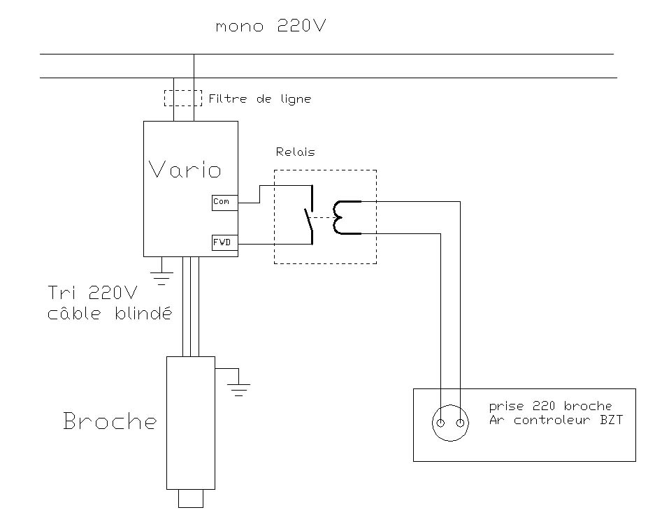

Apparemment le 2ieme schéma correspondrait mieux vu qu'il y a une borne PLC sur le vario (c'est un commun apparemment). FW c'est Forward (marche avant) RV c'est Reverse (marche arrière)
Les bornes FW et RV sont 'assignables' (A002 sur 1 = commande par le bornier, page 26) c'est pour ça qu'elles ne sont pas repérées ... et il semble que ce soit le réglage par défaut du vario, c.a.d commande par le bornier et borne 1 = FW (page 42 paramètre C001)
Sur le schéma page 12 du PDF qui suit, il y a bien un forward d'écrit, et la mise en marche se fait en shuntant les bornes P24 (commun) et 1 (donc FW est assigné à la borne 1)
http://variateur-frequence.com/Omron/documentation/Quick%20guide%20MX2.pdf
Non, par un contact, si tu envoi la sortie du contrôleur directement sur ces bornes, ça va péter car c'est du 220V qui sort !
Il ne faut pas envoyer de jus sur ces bornes, c'est le fait de les relier ensemble qui met la rotation en marche, et si tu coupe la liaison, elle s'arrête ; c'est ce que fait le contact du relais sur mon schéma en shuntant les bornes Com et Fwd.
Pour tester, branche un câble 220V en entrée du vario, bornes L1 et N (et bien sur la terre) avec une banale prise 220V au bout, et branche ta broche sur les bornes UVW.
Branche ta prise sur le 220V d'une prise murale et attend que le vario ai fini sont initialisation, dénude un petit bout de câble à chaque bout et fait toucher entre les bornes P24 et 1 ; tant que les bornes sont en contact, la broche devrait tourner et dès que tu enlève le petit câble elle devrait s’arrêter (on simule donc le contact du relais). Si ça marche, ce sera déjà un grand pas de fait.
Attends quand même la réponse de Sorotec quand aux paramétrages du vario avant de faire ce test, s'il n'est pas paramétré correctement il y a des risques pour la broche.

Ceci-dit, brancher le Huanyang n'est ni plus simple ni moins simple que le Omron, c'est juste que les n° de bornes sont connus vu qu'il y en a plein en service sur le forum, et le plus drôle c'est que le synoptique de branchement du HY est presque une copie conforme de celui de l'Omron, sauf les noms de bornes qui changent .. et ils donnent même un équivalent des bornes Omron, par exemple la borne DCM du HY est aussi appelée P24 (bien que ce soit du 12V et non du 24V sur le HY), le FW est aussi sur l'entrée 1 ... qui à copié sur qui ? (on se demande )
Non, il y a bien une sortie 24V DC mais seulement de 100 mA, c'est insuffisant pour le ventilo (il faut 250 mA mini) ; il te faudra une petite alim 24V DC juste pour le ventilo ; elle pourrait être mise en marche par un 2ieme contact du même relais que celui qui servira à démarrer la broche et c'est la même chose sur le Omron, tu ne peux pas utiliser le 24V du vario non plus car la sortie est aussi limitée à 100 mA
Le line filter oui, le résistor non, tu n'en a pas besoin.
Est ce que tu comprends mon schéma tout simple que j'ai mis plus haut ? Si ce n'est pas le cas, il serait peut être préférable de faire faire le job par un électricien qualifié, que ce soit pour ta sécurité ou celle de ta broche qui coute la peau du c** Il ne faut pas jouer à la loterie avec le courant, c'est dangereux ... et puis si il la crame, c'est pour sa pomme
à tu pensé à acheter le câble blindé 4x1mm² pour aller du vario à la broche ?
Si jamais je trouvais ces 2 bornes, il suffirait de les relier par un cable entre eux pour pouvoir brancher le vario en sortie de controleur ?
est ce quil est possible de brancher le ventilo séparé avec du 24 V avec ce modèle ?
est ce quil faut prendre aussi un "line filter" et un "resistor"
jai un peu peur de faire nimporte quoi

Non, lis ce que j'ai écris, c'est les bornes P24 et 1
le contact du relais de mon schéma fait la même chose que le petit bout de fil.

je peux qd meme la controler via mach3 en reliant FV et SC de mon 1er schéma

en mono en entrée de vario: 2200W/240V = 9.16A (I = P/U) ; on peut passer 5A/mm² (en service continu), donc je mettrais plutôt du 2.5mm² pour être tranquille, d'ailleurs, dans le bâtiment il me semble que c'est la norme pour les circuits prise, même si la broche ne pompera que rarement toute sa puissance.
en sortie, on est en 220, mais triphasé, donc le calcul est un peu différent I = P/(U * cos Φ * √3) ; ça donne 6.9A avec un cos Φ de 0.8 pour une broche de 2100W
du 1.5mm², fera parfaitement l'affaire entre le vario et la broche, par contre ça doit être du câble blindé, sinon bonjour les parasites !
