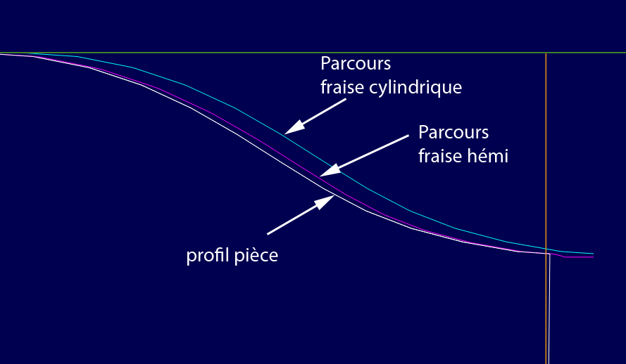

Message  dh42 Mer 16 Aoû 2017 - 22:47
superbe piege ce hotspot de fraise hemisphérique
C'est aussi le cas sur une cylindrique, mais le parcours est encore différent comme tu peux le voir sur l'image. (même Ø de fraise, bien sur)
Manche Opinel n°9 DIY - Page 4 Toolpa10
Il faut donc bien vérifier si le bon profil de fraise est renseigné dans l'op d'usinage, sinon ça peux faire de gros écarts si tu produit tes parcours d'outil pour une hémi et que tu monte une cylindrique et vice-versa.
Manche Opinel n°9 DIY - Page 4 Toolpa11

Message  F6FCO Mer 16 Aoû 2017 - 23:11
Tout est bien renseigné, j'ai une bibliothèque d'outils bien établie, que je viens de modifier d'ailleurs et qu'il ne faudra pas oublier de transfèrer sur mes deux CNC. Le XML, encore un des trucs que je me suis promis d'apprendre un jour study scratch

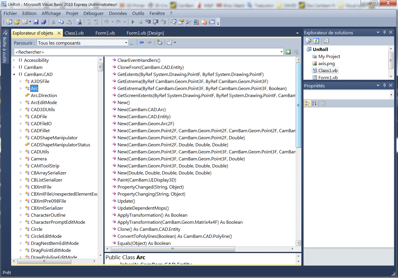

Message  dh42 Jeu 17 Aoû 2017 - 0:43
Y a pas de doc, à part celles que j’essaie de faire.
Il n'y a que peu d'exemples, comparé au nombre hallucinant de fonctions qui se trouvent dans les DLL ... un job sans fin pour essayer de décrypter tout ça !
http://www.atelier-des-fougeres.fr/Cambam/Aide/API%20Doc/menu/cambam_cad_dll.html
pour explorer les DLL, le mieux c'est ILspy car tu peux décompiler le code et ça peut aider à comprendre comment utiliser les fonctions et les objets (class).
http://ilspy.net/
Il y a aussi l'explorateur d'objet de Visual Studio, si tu l'a d'installé.
un exemple, avec les méthodes et les propriétés de l'objet Arc qui se trouve dans l'espace de nom CamBam.CAD du fichier Cambam.cad.dll (on ne les vois pas toutes sur l'image)
Manche Opinel n°9 DIY - Page 4 Class_10
mais le meilleur moyen d'apprendre, c'est sans aucun doute d'explorer le code des scripts et des plugins ; l'avantage des scripts c'est qu'on peut les lancer en direct depuis l'éditeur de CB, donc plus simple pour la mise au point, alors que les plugins doivent être d'abord compilés pour en faire une dll, puis placés dans le dossier plugin, puis il faut redémarrer CB pour qu'il charge la dll du plugin.

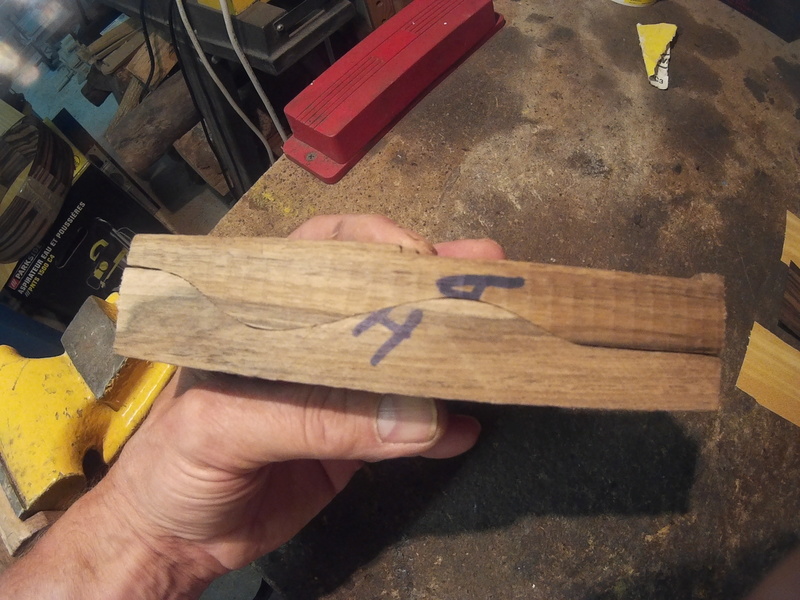

Message  F6FCO Jeu 17 Aoû 2017 - 12:48
David, je crois que je vais te laisser les DLL pour l'intant. Cool
Non non, pas besoin de fraises super longues, l'hémisphérique suffit. Le maitre à expliqué, l'élève à écouté Very Happy .
J'ai refais ce matin des passes à la fraise hémis Ø4 et on voit bien qu'elle attaque le surplus que la cylindrique avait oublié. Je pense que l'écart énorme qu'on avait venait des courbes qui avaient été exagérées par l'erreur, sur les photos on voit bien que la fraise n'usine qu'à certains endroits.
Manche Opinel n°9 DIY - Page 4 110
Manche Opinel n°9 DIY - Page 4 310
Et le résultat, rien a voir avec mon premier jet:
Manche Opinel n°9 DIY - Page 4 210
Je vais copier 300 fois "En profilage3D on fait toujours les finitions avec une fraise hémisphérique !"

Message  dh42 Jeu 17 Aoû 2017 - 19:08
Cool, cette fois ci ça joint.
A mon avis c'est un mix entre la fraise cylindrique qui ne peut pas couper à certains endroits (le fond des vagues) et la résolution qui n'était pas assez élevée.
Quand il y a des fonds courbes, oui, mais pour une simple pente, voir un 'arc' une cylindrique fait l'affaire ; c'est très dépendant de la forme elle même et de l'orientation des parcours ; parfois c'est même nécessaire si tu a un angle vif, car il ne sera pas faisable à la fraise hémi.
ici je fais mes courbes avec une cylindrique. (bon, je n'ai pas non plus vérifié si ça suivait parfaitement la courbure)
