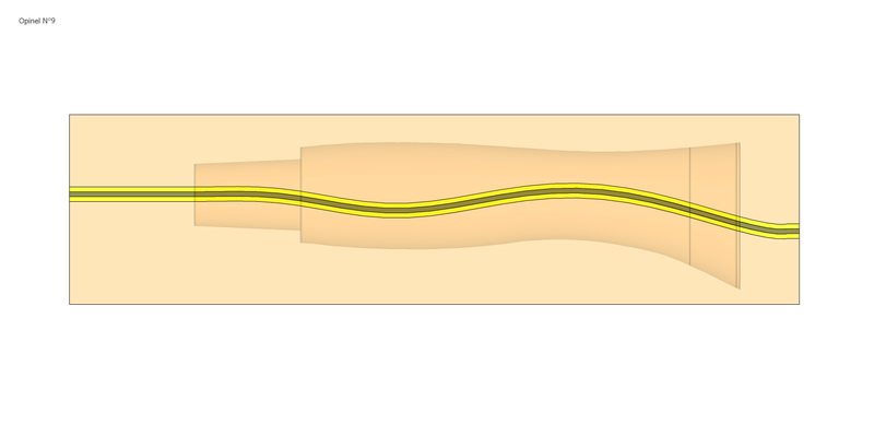

Nickel David, tu m'as tiré une fière chandelle dans le pied , merci pour ce travail.
Oui, il a été fait sous Sketchup mais le soft n'est pas en cause, c'est moi qui ai été imprécis: j'ai fais çà à l'ancienne, dessiné des tranches sur le manche que j'ai ensuite mesurées au pied à coulisse. Les vagues c'était mes erreurs de mesures.
Ensuite je les ai modélisées et créé un effet de peau pour dessiner le manche.

je ne connais pas du tout SU ; c'est du maillage ou du vectoriel ?
j'ai eu un doute, il me semblait que tu utilisais FreeCAD, mais l'image ne ressemble pas à un dessin freeCAD.

dh42 a écrit:je ne connais pas du tout SU ; c'est du maillage ou du vectoriel ?
Je ne me suis jamais vraiment posé la question, du surfacique je suppose.
C'est un truc qui manque à SU de pouvoir modifier les STL, il faudra que je cherche s'il existe un plugin.

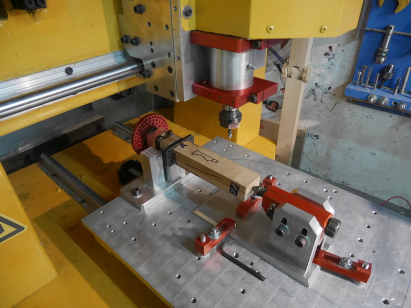

J'ai usiné une chute de hêtre pour valider mon gcode.
Comme il y a pas mal de changement d'outils et de programmes différents j'ai fais un pense-bête, une c..nerie par inadvertance est vite arrivée
D'ailleurs j'en ai fais une qui m'a valu une fraise de 6 et une pigne dans le diviseur
J'ai utilisé mon diviseur manuel, pratique pour les retournements.

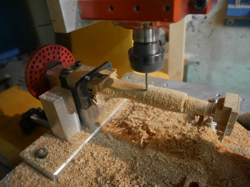

Phases d'ébauche
Finitions, çà ne parait pas beau mais ce n'est que de la peluche, on est à contre-fil de ce coté. On voit bien la pigne du diviseur.
Oublié de faire une photo du creusement du logement de la lame avec la fraise Ø2 mais çà s'est bien passé. Toujours un peu stressé avec ces petites fraises
Résultat, nickel. J'ai fais les chanfreins à l'arrière au tank et je les ai foirés, ils ne sont pas dans l'axe. Pas grave c'est un essai avant d'utiliser de beaux bois et il va finir dans les chutes. Il va falloir que j'imagine un montage pour faire çà propre et plus me louper.
Modifier le gcode pour la rainure, la lame ne rentre pas complètement.
Phases d'ébauche
