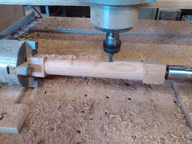

Je part ce soir en Bretagne pour 2 ou 3 semaines, ou je n'ai la bas ni internet ni télé, juste un canif pour tailler mes bout de bois.
Avant de partir je vous met quelques photos de ma dernière réalisation.
Ce projet est né en suivant le fil de F6FCO sur son Manche Opinel n°9 DIY, donc grand merci à lui.
Surfaçage d'une chute de chêne de 270 X 40 X 40

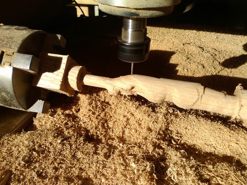

L'ébauche avec une fraise de 8 mm
![Opinel Tuning Img_2013](https://i.servimg.com/u/f62/18/88/54/84/img_2013.jpg)

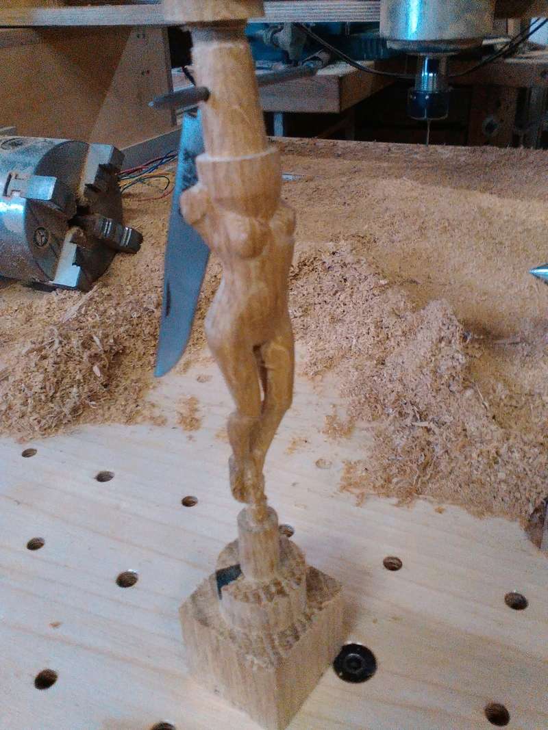

l’approche avec une fraise de 2 mm
![Opinel Tuning Img_2015](https://i.servimg.com/u/f62/18/88/54/84/img_2015.jpg)
![Opinel Tuning Img_2010](https://i.servimg.com/u/f62/18/88/54/84/img_2010.jpg)
et on lui enlève la dernière peau avec une fraise de 1 mm

J'ai commandé des petites fraises hémisphériques pour la finition mais elles ne sont pas encore arrivée donc tout à été fait avec des fraises cylindriques.
à mon retour j’essaierai de mettre le fichier CB mais il fait 98MO.
Bonne visualisation à tous.
La lame à été retaillée aussi.

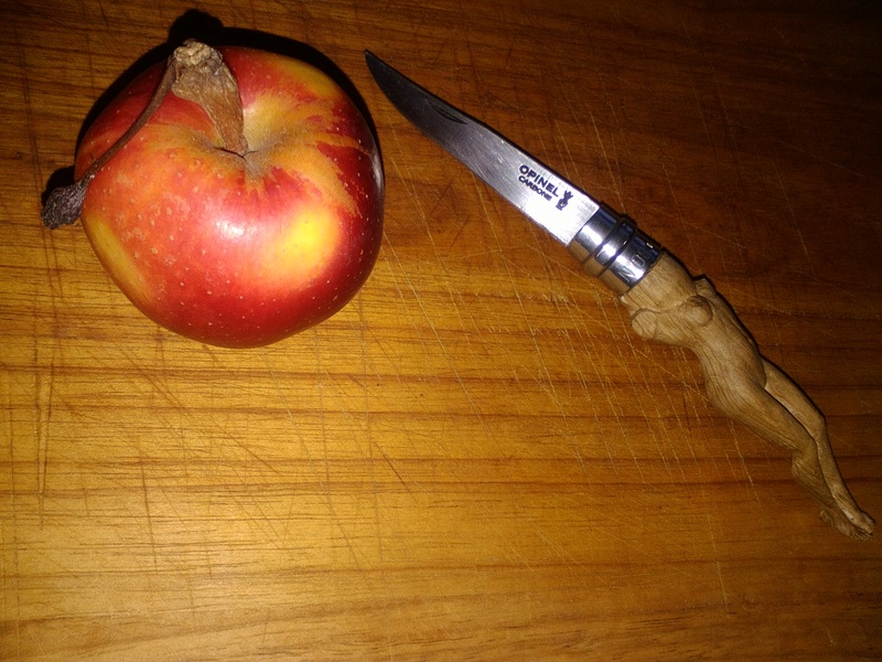

Prétender 49, ce canif n'est pas fait pour rester dans une vitrine. il va passé beaucoup de temps dans ma poche.
j'avais quelques heures devant moi avant de partir, j'en ai profité pour monter la virole.
la pomme c'est pour le décor, l'affutage n'a pas été fait.
je suis super content de la forme de la lame qui donne une forme élancée au couteau.
j'en ferais bien une série de douze pour faire des couteux de table mais peut être dans le model au dessus.

Pulco,
quand je dis "les courbes sont superbes", je le pense vraiment.
je ne connais rien à la cnc.
tu pars de quoi ? un modèle en vrai ? une modélisation 3D (des formes pareilles, pas évident) ? ou comme un sculpteur ?

Vi vi pour la fragilité mais moins en réalité que se que je pensais en travaillant sur le slt
c'est un canif qui servira pour les pommes, le saucisson, pour couper le pain, un bout de ficelle...
mais pas pour du gros ni du débroussaillage. bien qu'il ne tardera pas à rencontrer quelques ronces et racines de chardons.
pour le model je l'ai eu la
bricoleux, non non malheureusement je n'ai pas eu le model à demeure pour tailler et ciseler ses formes douces et fascinantes,
je me suis contenté d'un fichier Stl que j'ai retravaillé sur Blender.
la forme de la lame sur Sketchup ensuite les parcours d'outils sont effectués sur Cambam pour finir en Gcode sur Mach3 qui fait tourner la cnc. il me reste une bonne heure ou deux de finition pour les orteils.

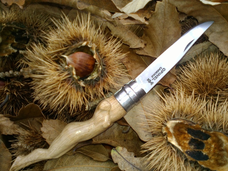

j'ai profité de mes petites semaines de repos pour vernir le manche.
en parlant de collection Prétender 49 a un peu raison puisque ce canif reste essentiellement à la maison.
Lorsqu'on est en extérieur et que l'on a besoin d'un couteau on à souvent les mains pleine de graisse ou de terre.
voici ce que cela donne fini.

Joli résultat ; j'aime bien la dernière photo![Wink](https://2img.net/i/fa/i/smiles/icon_wink.gif)
Tu t'y est pris comment ? usinage sur 4 faces avec 2 formes 3D tournées de 90° ou déroulage de la forme + wrapper ?
Re: Opinel Tuning
bonsor Pulco,
d'accord avec David, ma 3eme photo est superbe,
mais vu l'heure qu'il est, je préfère(rerais être devant) les 2 autres !

Oui, j'ai déroulé le stl en 720 ce qui fait 2 lignes par °
Voici le FICHIER STL il ne reste plus qu'à faire votre parcours d'outils puis le Wrapper.
Edit fichier supprimé (voir fichier complet plus bas)

Le plugin t'a donné un résultat correct ? je pense y travailler encore dessus dans quelque temps ; j'ai eu une idée subite pour tenter d'améliorer la vitesse de calcul, car c'est vraiment d'une lenteur insupportable ! .. à voir si ça marche, mais il faut que je modifie une bonne partie du code.
Sur le dernier Cambam, il n'y a même plus besoin du Wrapper tant que tu fais une rotation complète de 360° ; le post pro peut s'en charger.
