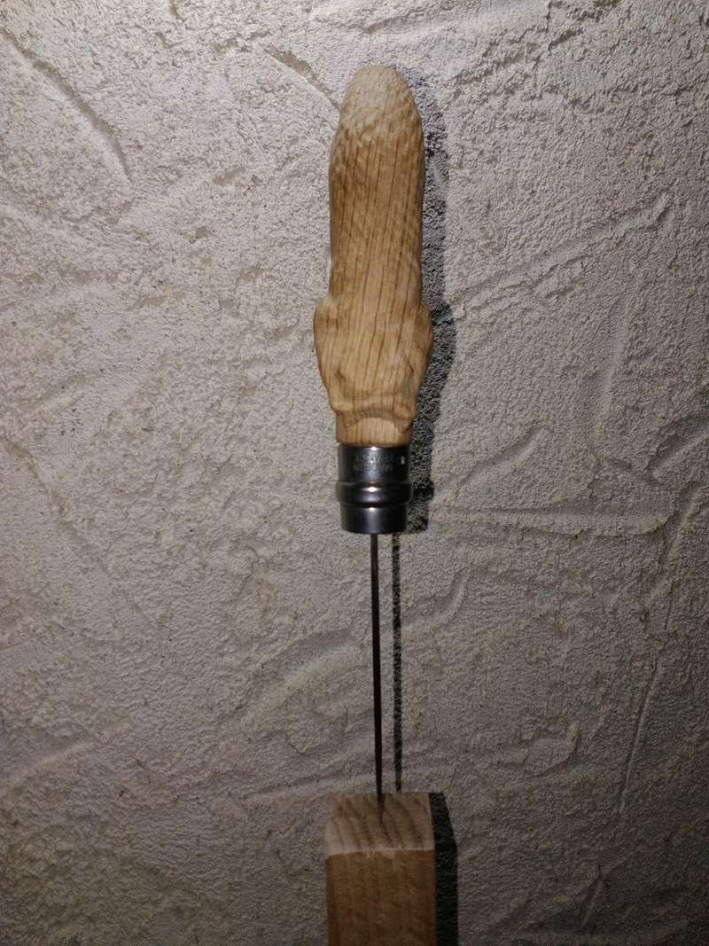

la lame a été découpée et placée.
Finalement la vitesse de rotation pour couper la lame carbone est resté à 6000 mais j'ai augmenté l'avance à 100, arrosée régulièrement à l'huile de coupe. c'est passé impeccable.

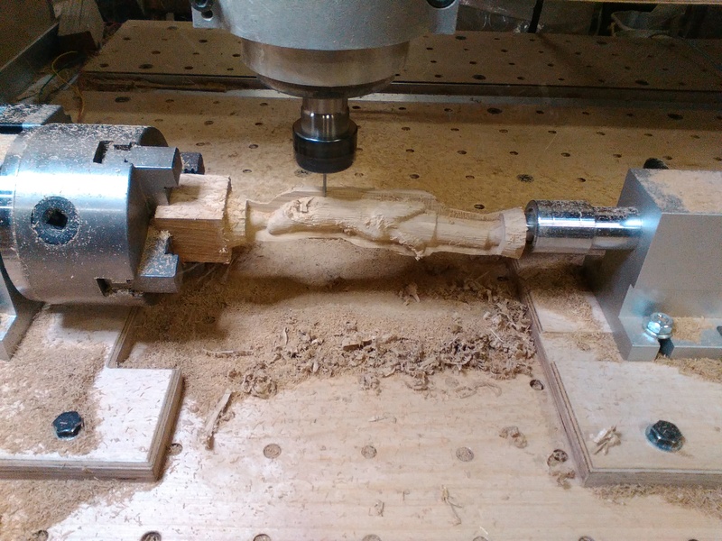

Dans le cas de cet usinage, oui, opération d'usinage 3D sur une forme déroulée à l'aide de mon plugin UnRoll (dérouler), puis ré-enroulement du Gcode obtenu, soit à l'aide du plugin Wrapper ou du soft externe CNCWrapper pour Cambam V0.98, soit directement avec un post pro dédié avec la version 1.0 de Cambam.
http://www.atelier-des-fougeres.fr/Cambam/Aide/Plugins/Unroll3D_FR.html

Si certain d'entre vous désir se lancer dans ce genre de fabrication je vous présente un pas à pas que j'ai réalisé lors de la dernière conception.
Logiciels utilisés: Sketchup, Blender et Cambam.
Importez le model de votre choix sur Blender et supprimez les parties non désirées.

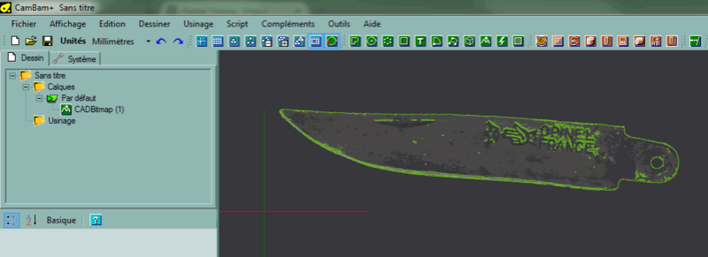

dans Sketchup j'importe le scan le la lame, j'en construis une polyligne sans oublier l'axe de la lame, puis je créer le cône pour la virole.(tout est placer au bon endroit par rapport à l'origine qui serra l'origine de mon axe A)et J'exporte chaque objets en Stl.
Je reprend Blender, j'importe mon coneVirole.stl et je met en image de fond le scan du manche d'origine en vue de dessus et vu de face que je place par rapport à mon cône. je repositionne mon model à l'endroit souhaité et j'extrude à la forme du manche en venant mourir sur mon cone. et j'exporte le tout en fichier.stl
je l'ouvre avec Cambam pour le dérouler avec le plugin de David UnRoll.dll
Les polylignes obtenues sont transformées en STL avec encore un plugin de David Nuage de points vers STL
Comme mon axe A est paralelle au X je doit pivoter le nouveau STL de 90°
Mes parcours d'usinage sont fait sur se STL aplati puis sont réenroulés avec le plugin Wrapper de GeoffreyGRoy et EddyCurrent
Je créer une silhouette du stl de la lame que je parcours en mode gravure pour usiner la rainure à la forme de la lame et je positionne le percement de l'axe.
Les gcodes sont envoyés sur une clef USB et je file à l'atelier.
Une fois usiné je coupe les axes et j'assemble se nouvel Opinel, quelque finition manuelle sont à prévoir mais dans l'ensemble je suis satisfait.
A vous de jouer.

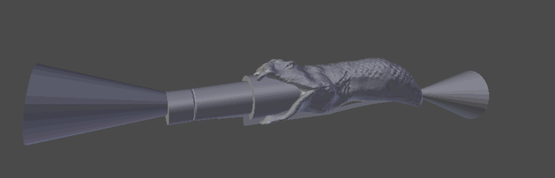

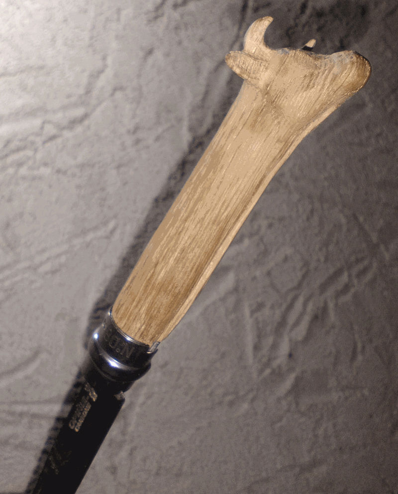

Après avoir passé une semaine à sculpter, usiner et rejeter...
Sculpture dans Blender
usinage
les rejetés: manche trop fin, gueule trop ouverte, pas axé, tête déportée...
j'ai fini par avoir une forme qui me plaisais.
et entre temps j'ai trouvé une petite amélioration pour la fixation des carrelets.
usinage
jusqu’à présent je mettais un coups de pointe carrée en bout pour centrer sur la poupée. Mais après l'ébauche, vu que j'usinais avec la poignée en coin, il fallait toujours resserrer un peu la poupée.
j'ai trouvé cette solution en pointant avec une fraise à 30° sur une profondeur de12mm. et beaucoup plus rapide que de pointer à la main.
et voila, brut d'usinage, il ne me reste plus qu'a faire les finitions manuelles et le vernis (peut être une petite teinte sur le dos et la tête du serpent.)
et encore un à mettre sous le sapin. il m'en reste au minimum 2 à faire avant Noël. Un troupeau d'éléphant et la tête d'un de mes chiens (le chien de ma fille)
Pour le serpent j'ai fait 3 Gcode différents, un par outils.
Pour l'ébauche Ø4, l'approche Ø2 et la finition Ø1 hémisphérique.
Il faudra sortir les fraise de +-25mm
La section 200 X 35 X 35 ( 230 X 36 X36 ) c'est mieux
temps d'usinage (+ou- j'ai pas regardé) 5mn,20mn et 40mn
vous pouvez le télécharger ici. FICHIER OpinelSerpent.zip
