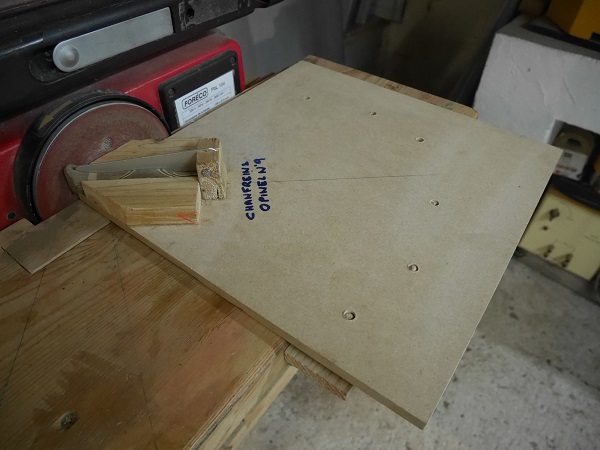

J'avais voulu style Yin Yang et j'ai pondu une tête de poisson.
Demain je m'occupe de faire un petit montage d'usinage pour faire proprement les biseaux arrière.

Pour faire les chanfreins proprement j'ai bricolé un gabarit provisoirement définitif avec des chutes.
Manche Opinel n°9 DIY - Page 5 P1010714
Faut être indulgent c'est mon premier, il a essuyé les plâtres. Les prochains devraient être mieux, le souci c'est que je n'ai pas grand-chose comme bois sympa à la bonne taille.
