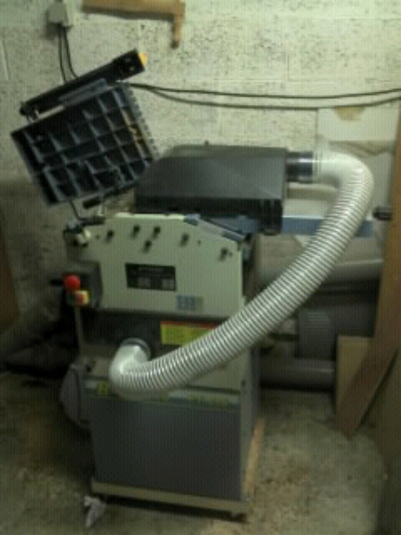

voila les photos de la dégau, désolé elle sont pourri ces photos.
en premier la dégau en mode rabotage, on peut voir sur les image le sac d'aspirateur, et qu'il n'y a qu'une table qui se relève, l'aspirateur et au final relativement efficace, tout n'est pas aspiré mais la majorité y passe est c'est le principal.
Mon garage atelier - Page 2 20111210
Mon garage atelier - Page 2 20111211
en mode dégau, on vois bien le tuyau d'aspirateur, ça peu paraitre gênant mais ça ne l'est pas, le protecteur de lame l'est beaucoup plus quand il est sortie intégralement
Mon garage atelier - Page 2 20111212
enfin un gros plan sur le réglage du guide, j'ai l'impression que c'est le même principe que sur la kity 419, en tout cas sur les photos ça y ressemble beaucoup.
Mon garage atelier - Page 2 20111213
je l'ai pas mal utilisé hier donc je peux compléter mes commentaires.
toujours en ayant a l’esprit que c'est ma première dégau.
donc le guide parallèle : je ne suis pas absolument sur qu'il soit gauchi, mais je ne suis pas sur qu'il soit droit non plus lol!
le réglage de ce guide est a parfaire en tout cas, il y a trop de jeux, du coup au moment du serrage il se dérègle, et comme dit plus haut, j'ai l'impression quand on sert qu'il est perpendiculaire a droite par exemple mais pas tout a fait a gauche, du coup est-ce que c'est le guide qui est légèrement gauchi ou est-ce que c'est du au serrage scratch
je devrai le remplacer par un truc comme ça :
Mon garage atelier - Page 2 SteelCityJointer
au moins c'est sur ça bouge pas lol!, en fait il faudra que je me penche sérieusement sur la question, j'ai vu un tas de chute de marbre et autre dans l'entreprise de pompe funèbre du coin, j'avais pensé en demandé pour l'affutage, si jamais on en trouve un assez grand ça pourrai le faire, il resterais plus qu'a trouver le moyen de le fixer a un réglage maison.
sinon point de vu indication de réglage sur la machine faut pas trop s'y fier, au niveau rabotage l'indication indique zéro alors que ma planche fait 5mm, au niveau dégau c'est plus précis, mais pas tout a fait exacte.
pour la puissance j'ai était jusqu'au 2mm indiquer dans du frêne sans baisse de régime, niveau hauteur de rabotage ça va de 16cm a 3mm, j'ai était jusqu’à 5mm mini pour le moment, j'avais besoin de planchette de 1,5mm pour faire du lamellé collé, du coup j'ai coupé a la scie des bandelette de 3mm, et j'ai dégauchi en petite passe jusqu’à 1,5mm, ça marche super bien, heureusement la machine est livré avec 2 poignées pour pousser le bois, donc aucun danger pour nos mimine.
point de vu pas pratique c'est le capot d'aspiration, c'est chiant de devoir le changer a chaque fois qu'on passe de dégau a rabotage, en plus parfois il passe mal, et on perd du temps.
voila, je pense au final que c'est une bonne machine, a relativiser sur le faible temps d'utilisation, a voir aussi sa tenu dans le temps, je rappel que je l'ai acheté 699€, on peu la recevoir sous la marque bernado ou holtzprofi, c'est au hazard

Message  dudu Jeu 8 Déc 2011 - 10:32
Bonjour Afra,
Nickel cette machine, tu va te régaler !
Moins bien pour les photos lol!
J'ai le même problème sur le combiné, Je pense que cela vient du serrage, le guide étant nickel quand il est démonté. J'ai l'avantage de pouvoir utilisé le guide de délignage de la scie, qui lui est parfaitement d'équerre!
Je pense qu'il y a des réglages à faire, vu que tu as monté la machine, tu as peut être sauté une étape. Si tu dois prendre en compte a chaque fois que tu as 5 mm d'écart, tu va finir par faire des boulettes!
Bon courage

ce matin j'ai dégauchi et raboté pas mal pour faire une boite a bijoux.
pour le rabotage l'épaisseur mini que j'arrive a atteindre c'est 4,5mm, la machine est donné pour 3, j'ai donc utilisé la méthode rabotage maximal, ensuite des petite passe a la dégau, j'ai pu atteindre mes 3mm voulu.

Bonjour à tous les deux,
afra, ne tiens aucun compte de ce qui est gravé sur le bout de ferraille qui supporte le guide! Pour vérifier la bonne perpendicularité guide/table, sert toi d'une équerre.
Si tu as un doute quand à ton guide, fais ce petit montage:
Mon garage atelier - Page 2 08_dac10
Mon garage atelier - Page 2 08_dac11
Tu prends deux tasseaux bien dégauchi, et tu bornoie. S'il y a un défaut tu le verra immédiatement!

un petit truc que j'utilise pour des rabotages plus fin que la cote mini de la machine, j'ai un cp de 18mm de coffrage avec le coté lisse et trés glissant,elle est à la dimension exacte de ma table de rabotage plus un débord coté entrée de la table,qui bloque cette plaque en cp,pour eviter qu'elle avance avec la piece à raboter,avec des couteaux parfaitement neuf j'arrive à passer à 2/2.5mm,bon je dis pas que c'est 100/100,a chaque fois,mais ça evite de passer finfin coté dego avec les doigts,mon record c'est 1.8 avec du teck!

diomeda au risque de froisser ta modestie tu est un dieu du bricolage, jamais je n'aurai pensé a ce petit truc pour vérifier mon guide parrallele, je vais m'y coller des demain, quand aux indication d'angle sur le guide je ne les ai meme pas regardé, j'utilise une équerre.
sako: je vois bien ce que tu a fait, c'est une bonne idée, je dois avoir un bout de stratifié qui traine je vais voir si je peux faire un montage comme celui la.
