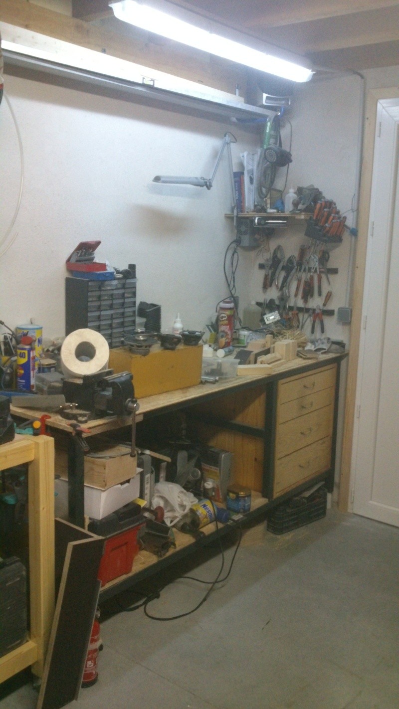

voila je vais vous présenter mon coin bricolas que je me suis fait dans mon garage.mon établi est en tube de 40*40 épaisseur 2mm que j'ai soudé moi même.le plateau doit être scié bientôt pour passer en séchoir avant de l'assembler.les photos demain

voila le chassis soudé et peint ..je me suis trompé par contre lors de l'achat de la peinture..j'ai pris vert au lieu de noir.....baste..
pour le moment un plateau en OSB pour dépanner et je vais faire un casier a tiroirs sur la droite pour l'intégré au chassis..
les dimensions du chassis sont 190*60*89..

et les ronds en nylons sont pour réhausser l'établi car le plateau a 82 cm du sol c'est un juste pour moi..
je les ai tourné au boulot au diametre du carré et je les emmanché dedans .demain photos avec le plateau provisoire et surtout le bo...l dessus déjà....

dommage de ne pas avoir fait les pieds plus longs.
pour tes ronds de nylon, si tu as tourné au diamètre du cercle inscrit dans le carré intérieur des tubes,
ça veut dire qu'ils ne tiennent que sur 4 points
tu n'as pas peur qu'ils finissent par trop s'emmancher?
ou alors tu as prévu le coup et il y a un épaulement avec un diamètre plus grand à l'extérieur du tube (ou une conicité)
en tout cas j'attends avec impatience la suite des photos

alors les ronds en nylon ont un épaulement de 5 mm ..et ils sont emmanchées de force dans les carrés...ça devrait ne pas bouger tout de suite...
désolé pour le désordre mais je n'ai pas eu le temps de ranger...bientot promis...

Yarggg, la porte qui tape contre ta radiale, désalignement et tout et tout.

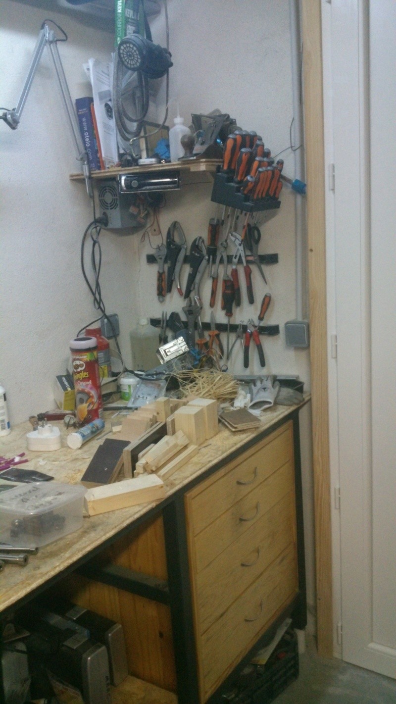

me revoila aprés un petit moment..le plateau de l'établi est en collage et c'es du frene...je pense réorganisé des outils sur mon pan de mur face a moi pour avoir a porté de mains..je pense au french cleat pour pouvoir déplacer comme je veux mes outils..
voila des photo de l'établi pour le moment avec la servante et le bloc de tiroirs que j'ai réalisé.

et ue tof de la servante ou je vais installé la défonceuse sous table
