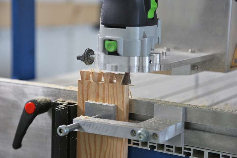

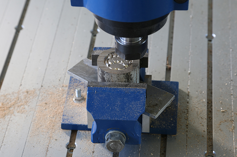

Salut David,
dh42 a écrit:oui, c'est fragile ces petites choses ; c'est avec la sunher ou avec la 2.2kw que tu l'a usinée ?
Avec la 2.2kW (Je ne m'en souvenais plus!)
Avis sur broche 2,2kw - Page 3 25_mar20
dh42 a écrit:ça fait quelle profondeur finale d'usinage ?
Je sais pas trop, je dirais 3 ou 4mm...
dh42 a écrit:Par contre j'avoue que couper du métal sur ta belle scie à format, ça me ferais un peu flipper de l'abimer !
L'agrégat de ma scie doit être à lui seul aussi lourd que ta combinée! Et je ne parle pas du chariot!  What a Face  Cela dit, je n'y mettrais jamais de la ferraille!
Comment a tu fais pour coincer ta lame dans le CP de 10?
dh42 a écrit:Elle est sympa la papatte du meles ! ... maintenant il va pouvoir marquer son bétail ! (ou ses femmes ? jesors )
lol!
Question mise en oeuvre sur un portique BZT, j'ai vu que Jean-Paul a usiné la plaque de fixation de manière à pouvoir remettre la bride d'origine...
J'ai gardé la possibilité de remettre la bride d'origine car elle me sert à plusieurs choses, comme par exemple:
(C'est ce dont parle David)

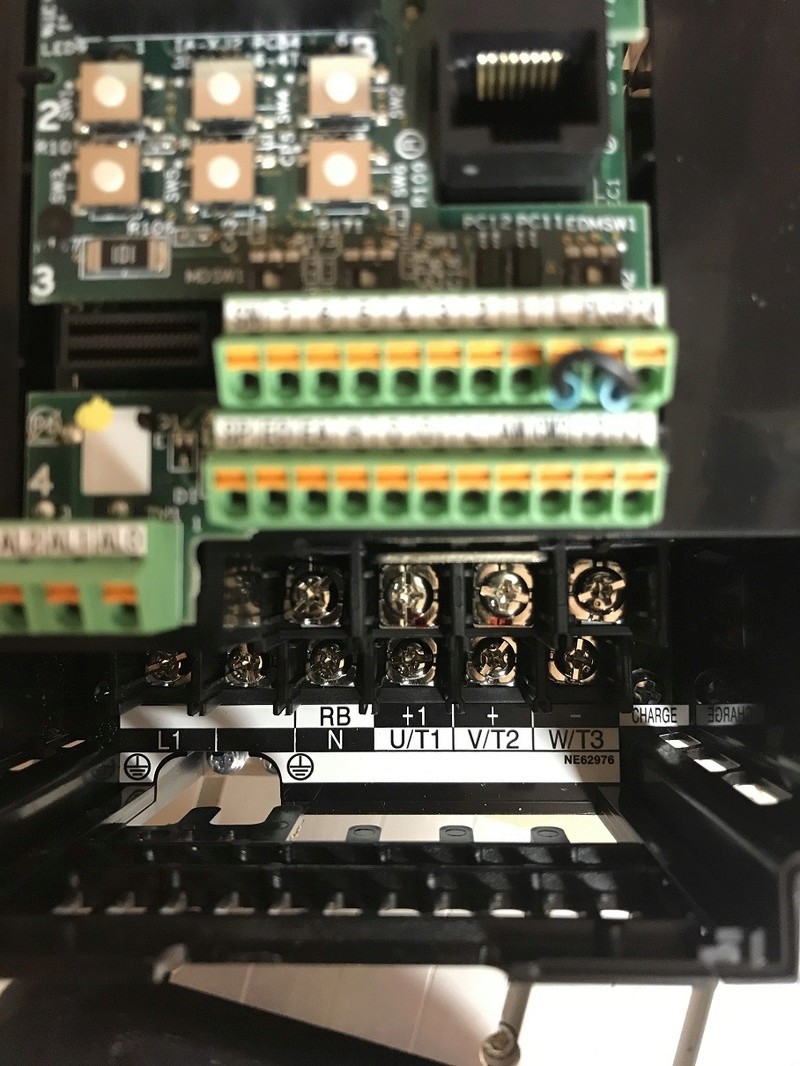

ca y est , j'ai recu la broche (HSD 2,1kw MT1073 230v)
Je l'ai monté ... par contre je n'ai aucune idée de comment ca se branche, j'ai demandé des infos à sorotec mais en attendant, s'il y en a parmis vous qui connaissent , je suis preneur Razz
Il y avait un CD avec la broche mais je n'ai rien trouvé, il y a que des manuels d'electrospindle et pas de HF comme la mienne.
j'ai mis quelques images :
Avis sur broche 2,2kw - Page 3 Img_3910
Avis sur broche 2,2kw - Page 3 Img_3911
Avis sur broche 2,2kw - Page 3 Img_3912
merci à vous
