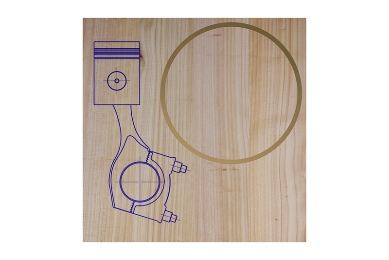

Alors, voila l'idée...
J'ai récupéré quelques caisses d'emballages de pièces détachées (pour leurs contreplaquer de bouleau), mais Il m'en restait une qui n'avait pas encore été démontée et qui à tapée dans l’œil de dulcinée! Comme elle cherchait des idées déco marine/bleue/industrielle pour sa nouvelle pièce, elle m'a demandé d'en faire une table basse... La Technique est maintenant bien rodée! SolidWorks => PhotoWorks => et après approbation => CNC (mais pas toujours!)...
Table basse Louis Caisse. 16_avr10
Initialement, j'avais prévu un murex. ( http://www.metabricoleur.com/t8188-graver-un-texte-a-partir-d-une-image#261124 )
Table basse Louis Caisse. Assemb12
Mais ça ne collait pas avec les inscriptions de la caisse, finalement ça sera donc un piston!
Je remplirais la gravure avec de la peinture pour la faire ressortir.
Table basse Louis Caisse. Assemb14
Le cercle en laiton est un joint de culasse incrusté.
Comme le montre la modélisation, le plateau (600 X 600) est en cyprès.
Table basse Louis Caisse. Assemb13
Le résulta final (Notez l'orientation du fil différent sur les deux images).
Table basse Louis Caisse. Assemb11
Pour faire ce type de dessin je préfère carrément modéliser l'objet, ça va plus vite... (Pour moi!)
Après deux ou trois textures quelques clics et hop!
Table basse Louis Caisse. Assemb16
Voila, tout est prêt pour la réalisation quand j'aurais reçu les condos pour ma R/D...
Table basse Louis Caisse. Sans_t52

Message  diomedea Lun 24 Avr 2017 - 8:36
Allez, la suite!
Ce plateau est donc en cyprès de Lambert assembler par Domino.
Table basse Louis Caisse. 23_avr18
Zut, un plomb, et pas de bol, coté parement... Je verrais après collage quelle sera la meilleure de deux faces.
Table basse Louis Caisse. 23_avr15
Une fois choisi la face de parement, je ponce celle du dessous.
Table basse Louis Caisse. 23_avr16
Le parement est surfacé à la fraiseuse, j'ai fais une passe de 1,5mm ce qui a permis de supprimer le plomb.
Table basse Louis Caisse. 23_avr19
Avec ce surfaçage, je suis certain d'avoir une surface parfaitement plane avec la même hauteur partout, important pour la gravure.
Table basse Louis Caisse. 23_avr22
Les piston/bielle (Attelage) sont fait en plusieurs opérations de gravures. Une par épaisseur de trait, et une en V-Engave pour les crans de la tête de bielle, je voulais que le zigzag ait des angles bien vifs.
Table basse Louis Caisse. 23_avr21

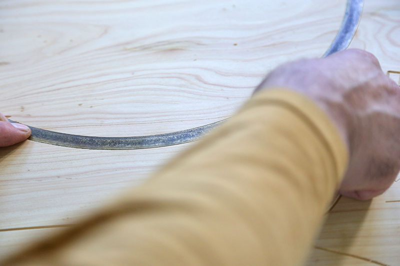

L'encastrement du joint de culasse.
Table basse Louis Caisse. 23_avr23
Pour que le joint puisse rentrer, j'ai dû ajouter une surépaisseur négative de 0.25, malgré tout il rentre légèrement en force, je n'aurais pas à le coller.
A noter qu'avant de l'enfoncer complètement, j'ai percé un trou dans la rainure pour pouvoir l'extraire par le dessous à l'aide d'un tournevis.
Table basse Louis Caisse. 23_avr20
Initialement prévu à 600mm, je l'ai finalement recoupé à 620mm
Table basse Louis Caisse. 23_avr24
Toutes les arêtes ont un petit chanfrein de 1mm.
Table basse Louis Caisse. 23_avr25
Avant de remplir la gravure avec la peinture bleue, j'ai passé une première couche de vernis vitrificateur "3V3 Passages Extrêmes", histoire de bloquer le fond.
Table basse Louis Caisse. 23_avr26
Table basse Louis Caisse. 23_avr27
Après un ponçage au G220 la gravure apparait.
Table basse Louis Caisse. 23_avr14
Encore une couche de vernis vitrificateur et le tour sera joué!
Table basse Louis Caisse. 23_avr11
Table basse Louis Caisse. 23_avr13
Et le résultat!
Table basse Louis Caisse. 23_avr12
Conforme à la modélisation!
Table basse Louis Caisse. 23_avr10
Table basse Louis Caisse. 23_avr17
