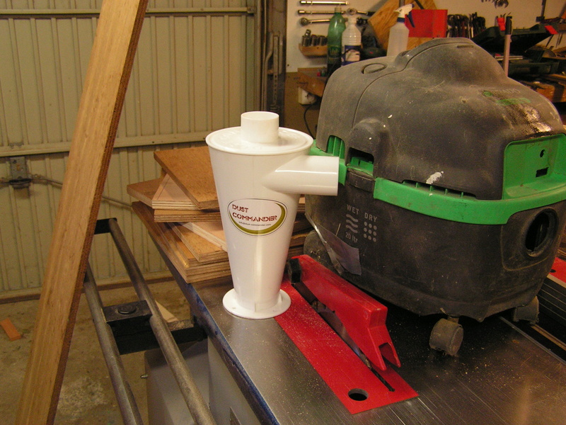

Bonsoir a tous
ayant pris un DUST COMMANDER avec l'achat groupé , il était temps que j'en fasse quelque chose , j'avais récupéré un aspi dont la cuve etait cassée mais un moteur qui fonctionne
donc mon cahier des charges :
pas de bidons plastique mais une caisse en bois (CP15) j'ai vu que cela fonctionne très bien chez BERNARD
evité le tuyau entre le dust et l'aspi afin de diminuer les pertes d'aspiration (enfin j'espere ) : donc je vais copier un peu celui de WIDDYX
voici le matos disponible
des chutes de cp 15 de récup qui vont déterminer les dimensions
l'aspi bidon TORNADO aqualine de 1500w
et le DUST
restera a trouver du tuyau de 50 et un System de mise en route auto a la mise en route d'une machine branché dessus
et grosso modo ce que cela va donner
3 caisses empilées emboîtées avec joint et verrou
en bas sur roulettes la caisse a sciure , dessus le DUST , et pour finir une caisse avec filtre a air et le moteur
je commence par désosser l'aspi et récupérer le moteur et son logement
faire mon débit de morceaux de CP15
après quelques découpes l'ajustage et fixation du bloc moteur
je decoupe a la sar les pièces pour faire un fitre a air entre le moteur et le DUST
avec quelques bouts de tiges filtée de 6 et du grillage a maille de 2cm ² et une chute de moustiquaire agrafé il restera a mettre une bande de filtre de hotte de cuisine maintenue par serflex ou ???
la caisse pour la sciure faite ainsi que celle du DUST reste a finir celle du moteur
et voila grosso modo ce que cela va donner avec une hauteur global d'1.10m
voila la suite au prochain épisode

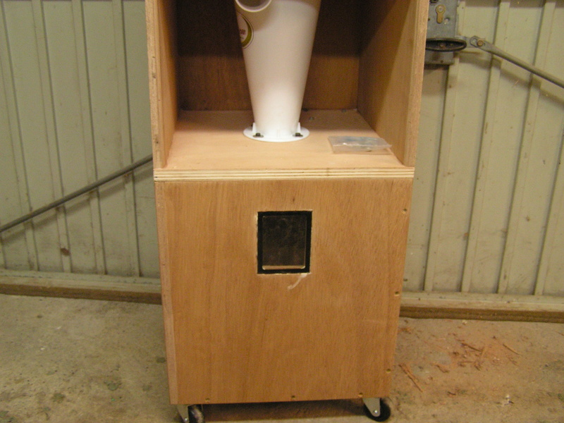

Tu risques la déconvenue. L'électricité statique collera la sciure contre le plexi et tu ne verras pas le niveau.
Ticket pour moi aussi
Lasta a écrit:Un autre point que tu peux encore faire c'est une jauge avec un bout de plexi pour avoir la hauteur de tes copeaux dans sa caisse

Pour ce qui est de la forme de la cuve, la mienne est presque cubique et la sciure se répartie bien partout dans la cuve et non en pyramide, aucun problème de ce côté (d'ailleurs je me suis contenté de copier celui d'Oneida dédié aux aspirateurs Festools, mais en CP de 12.
Pour la jauge, +1 avec Alain, mais il y a une astuce qui pourrait permettre de voir quand même le niveau, ce serait de poser de part et d'autre du plexi un lave vitre d'aquarium pour enlever la poussière le temps de vérifier le niveau, et au lieu du plexi mettre un morceau de glace de 8mm collé au silicone ou autre PU (Sikaflex 11FC par exemple), c'est ce que j'ai prévu de faire depuis plus d'un an
En tout cas bravo, cet aspi semble bien né!

Effectivement, le verre serait plus adapté pour une jauge que le plexi... Pour la forme, je l'avais lu sur un spécial De Shop Note (ne me demandez pas le numéro, je suis perdu), mais je sais aussi qu'un forumeur bien connu des boiseux l'a fait avec un container de poubelle (Et avec du plexi pour la jauge)... Pour le doute, j'ai gratuitement acquis des bidons plastique de 250 litre que j'ai essayé et ça marche bien au niveau de la répartition des copeaux...

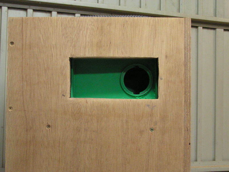

Bonjour a tous
allez y installés vous , les petits devant ,les grands derrière .l'atelier n'est pas grand ( 27m² ) mais on fait avec une petite pause est prévu a la moitie du reportage avec café ,bière et un peu de cochonnaille peut etre corse j'ai vu qu'il y en a dans l’assistance
LASTA un hublo est prévu et même déjà posé ,fait ce matin il est en verre récupéré d'un moniteur de portail vidéo HS , mais pas encore pris en photo
BERNARD je me suis décidé sur la forme en voyant les photos de ta cuve pleine et donc un constat ;" ça marche " pour ma petite vitre elle ne fait pas 8 mn d'épaisseur mais a peine 3 mn pour 8x6 cm

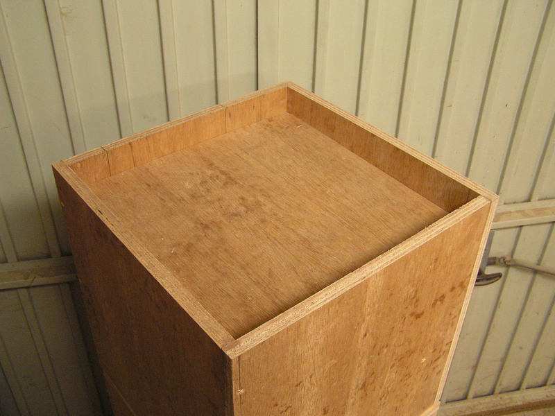

Bonsoir a tous
la caisse sciure est finie avec son hublot et ses roulettes
la caisse Dust aussi
la caisse moteur est bien entamée il reste a finaliser un petit conduit pour l'air expiré avec aussi un bout de filtre pour hotte
je l'ai fait un poil plus haut que prévu pour mettre une mousse insonorisante autour du bloc moteur et que cela fasse une sorte de bac au dessus comme une servante
a faire aussi l'alimentation elec classique , en attendant de trouver une prise qui pilote l'aspi au démarrage d'une machine et question ; ou est ce que je peux trouver ce genre d'article ??
l'ensemble avec une hauteur total a 1.15 M
mon petit hublot encastré en feuillure et fixer avec mastic colle
la sortie d'air a canalisé
et le dessus qui peut servir de servante
voila c'est fini pour ce soir
