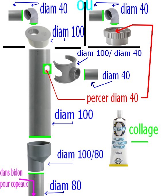

Suite a la présentation de mon atelier , certains collègues étaient intéressés par une démo et explication de mon système , je n'ai rien inventé , je me suis inspiré de ce que l'on trouve ici et là pour le réaliser.
petite vidéo de démo :
petit schéma de principe de fonctionnement :
et enfin montage détaillé en image :
plus qu'une longue explication que je risque de rendre confuse j'ai préféré faire des dessins
a noter :
longueur entre entrée haute et entrée intermédiaire ,environ 25 cm
longueur entre entrée intermédiaire et le raccord 100/80 du bas , environ 60 cm
il existe des colliers pour PVC diamètre 100 ,idéals pour fixer le système au mur
J'ai commis une petite erreur lors du montage du miens , j'avais monté une réduction du diamètre 100 a 40, mais les copeaux ont tendance a bourrer ,je conseille donc une réduction 100/80, ce qui doit éliminer tout risque de bouchons avant de tomber dans le réservoir.
Pour le collage utilisez de la colle gel PVC classique , passez un coup d'abrasif sur les deux cotés a coller , pour une solidité accrue , faites gaffe ça colle en 2 secondes , et laisser un élément du montage non collé afin de pouvoir intervenir dans le tube si bourrage éventuel.
N'hésitez pas si la moindre question se pose ,on est tous là pour s'aider
J’espère avoir été le plus clair possible

J'ai le même en plus petit et cela marche du tonnerre.
De plus il fait tourner les copeaux du fait de son tuyau de 40 tangent à celui de 100.

Très bonne explication, une question seulement: le raccord à ton tonneau récupérateur doit il être hermétique? pour éviter une perte d'aspiration ou simplement faire une découpe au plus juste?

salut Dan , moi mon système fonctionne sans étanchéité du réceptacle , et a vrai dire c'est une bonne question , je vais essayer de le rendre étanche voir si ça change quelque chose

Dispositif intéressant. J'ai relu attentivement le sujet car j'envisage un tel dispositif pour le jour où je me construirai une sableuse (pour l'extraction de l'air chargé de sable et la récup de ce dernier pour éviter de le respirer. Je suppose que la technique est la même.
Toutefois je note qu'entre le dispositif de Feufollet et celui de chado, l'aspiration des copeaux est dans l'axe du tuyau vertical pour le 1er alors qu'il est tangent pour le second, ce qui me parait plus favoriser le mouvement cyclonique.

Manu et Chado, quelle colle avez vous employé pour le tube d' aspiration des sciures, malgré de la "spéciale" PVC le mien ne tient pas
Christian, tu as raison pour l' aspiration tangentielle, celle-ci favorise l' effet cyclonique. Perso, sur ceux que je tente de fabriquer,
je vais incliner le tube de 15° environ, je copie simplement des idées "piquées" ça et la.

Effectivement l'idée de l'alignement et propice a l'augmentation de l'effet cyclonique , c'est pourquoi je n'ai pas collé le dessus afin de pouvoir déjà l'orienter ou je veux ,comme il est fixé au mur pour un gain de place et aussi pour régler cette puissance cyclonique notamment quand j'utilise la défonceuse qui généré de gros copeaux lourds , pour un montage fixe l'alignement des deux est a privilégié
pour Ledzep ,niveau colle rien de spéciale la colle gel pour tuyau PVC , je sais néanmoins que je passe un coup de toile émeri a l’intérieur et a l’extérieur des deux tubes a encoller pour une meilleur adhérence avec la colle , et aussi en dégraissant bien avant collage , si tu as une photo de ce que tu veux coller pour être sure qu'on parle bien de la même chose

J'en avait fait un avec un cône en bois, le tuyaux de sortit était tangent au cône. par contre si on met le tube de sortit tangent,je croit qu'il faut faire gaffe au côté ou on le met. C'est à dire comme Chado ( une histoire d'hémisphère nord et d'hémisphère sud, comme l'eau qui tourne dans les toilettes )

est ce que cela permet de récupérer les petites particules comme celle du medium usiné a la défonceuse,

Pas de problème si le système d'aspiration de ta défonceuse le permet.
C'est à dire que le carter de ta défonceuse soit conçu pour minimiser les pertes d'aspiration.
Sur une Perle OF9e, c'est correct.

Suite à la démo et au schéma, je suis aller acheter ce qu'il faut pour faire mon tube cyclonique hier matin.
Ce matin, j'ai donc assembler les tubes comme indiquer sur le schéma et je ne comprend pas une chose, je récupère autant de copeaux que dans le bidon que dans la cuve de l'aspirateur ?????
Y-a-t-il une hauteur à respecter pour le branchement de la selle par rapport à la réduction du dessus ??
Mon tube cyclone fini mesure environ 50 cm. D'après une photo de "Chado", son tube est plus petit et fonctionne du tonnerre ??
Merci de vos lumières et/ou conseils
