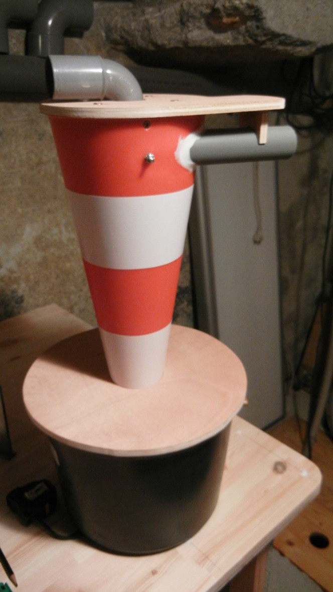

Alors je viens vous parler de mon petit problème concernant le système cyclone pour aspirateur à copeaux que je viens de faire à partir de ce post :
http://www.metabricoleur.com/t1895-systeme-cyclone-pour-aspiration-des-copeaux
Le soucis c'est que j'ai les 2/3 des copeaux et poussières qui finissent dans ma cuve d'aspirateur et seulement 1/3 qui va dans le bidon plastique... j'ai donc du faire une erreur dans mon montage !
je vous met des photos pour que vous puissiez m'aider
![problème système cyclone Img_2010](https://i.servimg.com/u/f38/19/09/00/66/img_2010.jpg)
![problème système cyclone Img_2012](https://i.servimg.com/u/f38/19/09/00/66/img_2012.jpg)
la hauteur de mon système est peut être trop importante (83cm au total) ?
merci d'avance pour votre aide à tous

Je pense que le problème peut venir de ton tube Ø 40mm qui n'est pas tangentiel, comme sur la photo ci-dessous :
https://servimg.com/view/14067655/244
J'ai lu pas mal de posts sur les cyclones, je crois que ce paramètre est essentiel au fonctionnement.
Je me trompe peut être.

A première vue j'aurais le même diagnostique

Il y a plusieurs problèmes à mon avis.
Effectivement, le tube d'arrivée n'est pas tangentiel
deuxièmement, le diamètre du tuyau, par rapport à sa longueur ne permet pas de donner un effet cyclonique optimal. Je ne me souviens plus des proportions, mais on est assez loin d'un Dust Deputy, par exemple, qui représente pour moi la meilleure solution, avec un taux de séparation d'environ 99%.
Troisièmement, ton diamètre bas est beaucoup trop petit pour que les copeaux puissent tomber tranquillement et tapisser le fond. Les copeaux vont obstruer le passage et les copeaux ne pourront pas tomber dans le seau, donc le flux va naturellement s'orienter vers l'aspirateur.
Enfin, et j'en oublie sans doute, le diamètre 40 est trop petit et a tendance à se boucher très facilement.
C'est tout pour le moment.

il reste un truc dont Alain n'a pas parlé.
le tube d'entrée doit arriver au niveau du tube d'aspiration.

ok demain je modifie tout ça avec un réducteur 100/80 qui sera donc mieux que du 40 et je met le raccord d'aspiration bien tangent au tuyau de 100 ce qui devrait régler mes problèmes si j'ai bien tout compris

Voici une photo du DD, qui est, à mon avis, la référence en la matière.
La hauteur du cône est d'environ 275mm, et le manchon de l'aspiration descend de 100mm dans le cône, alors que l'arrivée des copeaux se fait en haut du cône.
Les diamètres des entrées et sortie d'air sont de 50mm (il faut que je valide).
Si tu repars sur un design comme ça, c'est garanti que tu n'auras plus de copeaux dans ton aspi.

bonjour à tous
donc j'ai refait mon système cyclone avec mon aspiration tangente et un réducteur 100/80 qui arrive dans mon sceau
malgré tout j'ai environ 50% des copeaux qui finissent dans l'aspirateur je pense donc que j'ai encore commis des erreurs de fabrication...

J'ai eu ce problème aussi.
Çà venait de la non-étanchéité de mon système.
j'ai mis mon système dans un sac poubelle pour étancher le tout, et trouver la fuite.
Voir le lien ci dessous :

Bonsoir flo70, outre les prb d'étanchéité s'il y en a m'est avis que la forme elle même ne se prête pas à la création du cyclone. s'il se crée, ton tube vertical est trop long à mon avis et il se trouve freiné. Ou le diamètre de 100 n'est pas suffisant, pour moins de 40 euros aujourd'hui, le dust commander (que j'ai ) fonctionne à merveille pour 500g de sciure aspirée j'ai 4 g dans le sac d'aspi .

je m'imisse dans votre réflexion ; j'ai confectionné mon cyclone de A à Z avec… un petit cône de signalisation pour 9€ en GSB… imbattable.
Mon aspiration est également maison, une turbine perso faite en pvc, mue par un moteur de MAL ; pas un gramme de poussière dans la turbine
L'aspiration n'est pas démoniaque mais suffisante pour mes découpes de bois et pvc sur ma cnc.
Le + difficile à régler, c'est l'accord entre la hauteur du cône et celle du tube plongeant en son centre pour que la gravité/aspiration fasse son effet.
Comme le dit sangten, surtout pas de surface rugueuse qui freinerait la descente des particules !
Les diamètres d'entrée et de sortie des tuyaux doivent être les mêmes, MINIMUM 40mm. + c'est gros, + le volume d'air brassé est important et + les particules vont vite.
Il faut aussi que ton tuyau aspirant (celui perpendiculaire au cône) soit le plus affleure possible du bord du cône ; la découpe intérieure doit également bien suivre la courbe.
![problème système cyclone 22emon10](https://i.servimg.com/u/f38/19/10/41/75/22emon10.jpg)
![problème système cyclone En_pla11](https://i.servimg.com/u/f38/19/10/41/75/en_pla11.jpg)
Bon courage dans ta réalisation ; d'autre y arrivent, y'a pas de raison.

Flo70, je regarde tes photos, et il me semble que tes joints ne sont pas étanches. Si c'est le cas, tu perds énormément d puissance d'aspiration. Le fut est en dépression, donc si tu as des fuites, l'air rentre par ces fuites et vient perturber le flux, qui ne doit pas tournoyer tant que ça, étant donné la longueur du tuyau.
Quelle est la longueur de tuyau de sortie coté aspi en dessous de l'arrivée tangentielle ?
