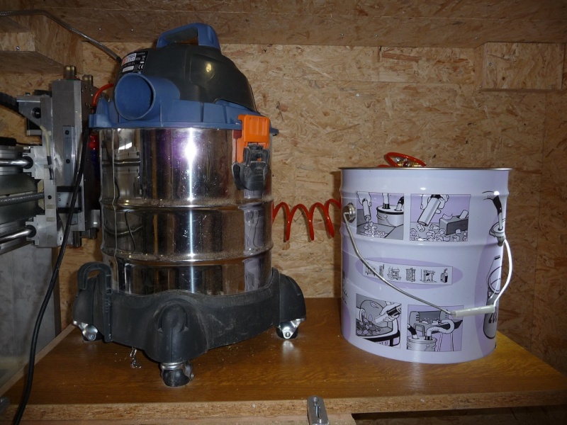

Comme récepteur des copeaux et des poussières, j'utilise un "vide cendre" censé aspirer les cendres de cheminée sans boucher l'aspirateur.
Par expérience, c'est totalement inefficace. Laughing
Aspiration Cyclonique V2 P1090513
Installation du bloc sur le "vide cendre".

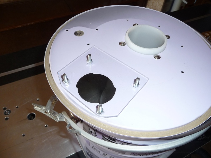

Aspiration Cyclonique V2 P1090514
Aspiration Cyclonique V2 P1090515
J'aime bien. Razz

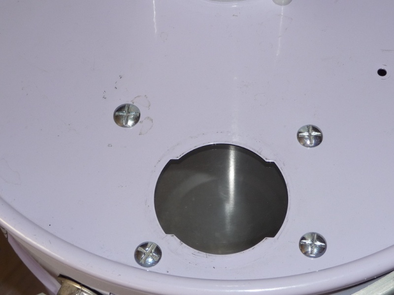

Je bouche les ouvertures ne servant à rien.
J'y place, sur la plus grande, un plexi pour voir à l'intérieur le niveau de copeaux.
Aspiration Cyclonique V2 P1090516
Aspiration Cyclonique V2 P1090610
Aspiration Cyclonique V2 P1090611

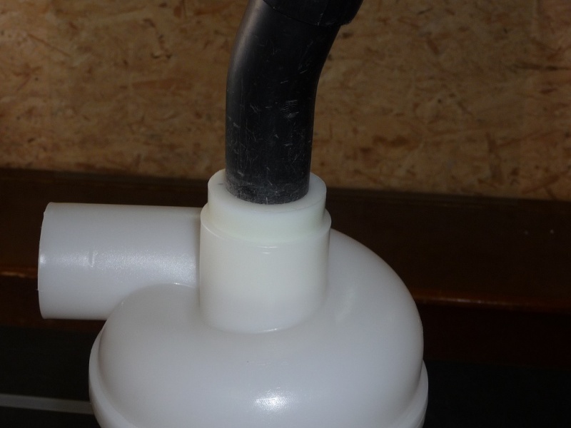

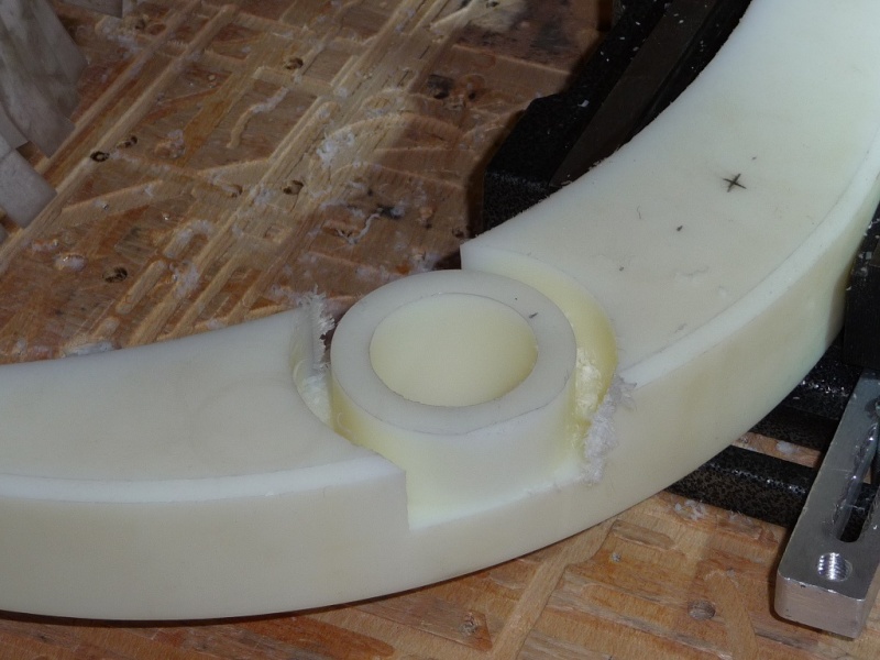

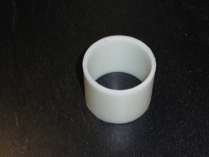

Voulant garder mon aspirateur d'un seul tenant sans modification pour pouvoir le sortir dehors, j'insérerai le tuyau de celui-ci directement dans le bloc d'aspiration.
Le problème, l'entrée du bloc est de 50 mm, celui de l'aspi 35 mm. Laughing
Ni une, ni deux, j'usine un adaptateur dans de la matière plastique qu'un copain m'avait refilé quand il m'avait imprimé les pièces de ma future imprimante 3D Razz .
Au départ, je n'ai usiné que la moitié de profondeur pour déterminer au plus juste le diamètre, pour avoir un petit serrage à l'insertion. Wink
Aspiration Cyclonique V2 P1090612
Aspiration Cyclonique V2 P1090613
Matière hyper intéressante à usiner.
Et voilà le résultat.  sourire02
Aspiration Cyclonique V2 P1090614
Même chose pour le tuyau qui ira du bloc vers la CNC. Smile

Tout le système en place.
Aspiration Cyclonique V2 P1090623
