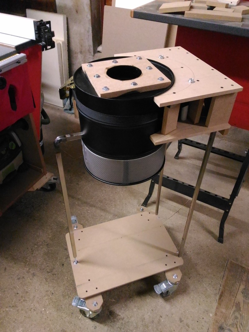

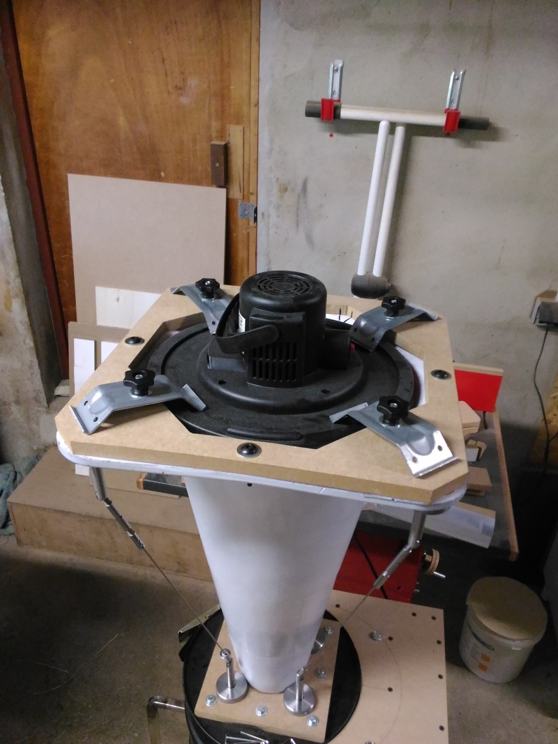

Salut tout le monde, je reviens après une période de non activité sur le forum, vous savez ce que c'est... Bricoles, bidouilles, rangement, réflexions, et oui un peu quand même...
Mon projet du moment c'est un aspirateur cyclonique mais sur sac poubelle directement afin d'éviter de la manut pas toujours agréable.
La base est semblable à beaucoup de modèles visibles sur le site mais contrairement à tous ceux-ci, traditionnellement sur cuve récupératrice, le miens remplirait un sac poubelle. Mon soucis comme je le craignais, c'est que le sac se retrouve aspiré dans le cône.
Quelqu'un pourrait-il m'apporter une solution à ce problème? Merci d'avance.
Ci-joint quelques photos du système.
Le bloc-moteur aspirant proviens d'un aspirateur à cendre autonome d'une puissance de 1200 W et sa cuve une fois placée à l'envers, sert de support à la fois pour le cône de chantier et de sac poubelle. L'ensemble est hermétique puisque le cône se rétracte quand je bouche l'entrée et la sortie.

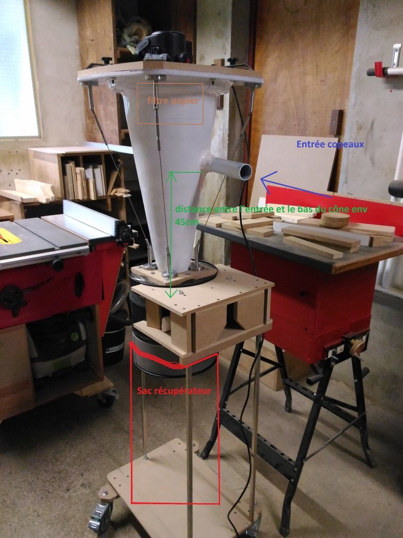

je ne comprends pas bien ton montage. Où se trouve la sortie de la turbine ?
Normalement, le cyclone agit de la manière suivante :
les poussières sont aspirées dans le cyclone, et déposées par l'effet conjoint de l'énergie qui les fait tournoyer et de la gravité qui les fait retomber au fond du bac de réception.
Les poussières qui ne peuvent tomber dans le bac de réception pour des raisons x ou y sont donc expédiées in petto dans le bac ou le sac de l'aspi.
Or ledit bac ou sac de l'aspi, je ne le vois point sur tes photos. Il serait la garantie de ne pas inonder ton atelier et tes bronches de poussières fines aussi indésirables que nocives.
J'en profite pour te dire que ton entrée me paraît d'un diamètre trop petit pour ne pas se boucher régulièrement, dès que tu as quelques copeaux de taille conséquente.
Je ne comprends pas non plus pourquoi il est si bas, ce qui ne permet que modérément aux copeaux de prendre de la vitesse et de descendre dans le bac.
Dans un deuxième temps, nous pourrons aborder le problème du sac, mais d'abord, éclaire ma lanterne qui défaille à c't'heure.

Pour que le sac ne soit pas aspiré,
il faudrait que les pressions de chaque côtés du sac soit égales.
Quand ton sac sera plein, si tu ne le vois pas à temps, le copeaux vont passer dans le ventilateur

Bsr sangten, voici une photo qui je l'espère va t'éclairer.
befa- je prends du galon
- Messages : 99
Points : 211
Date d'inscription : 02/10/2015
Localisation : Montigny-sur-Loing 77
Re: Aspirateur cyclonique sur sac
Voilà sangten pourquoi le tube est si bas, désolé pour le schéma douteux... Le filtre papier arrive 8cm au dessus du tube d'entrée et le cône descends encore dans la cuve donc environ 45cm entre le tube et le bas du cône.
