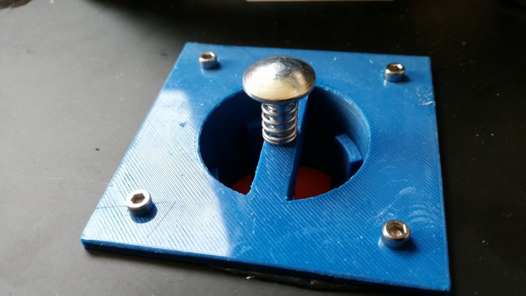

après avoir explosé deux bidons qui me servait de réceptacle à poussière j'ai été amené à me fabriquer une soupape.
celle ci à été faite avec une imprimante 3 et fonctionne parfaitement sur mon bidon.ayant vu que plusieurs personnes avait eu ce genre de soucis je vous poste le lien des fichiers au cas ou vous seriez intéressés.

Ce truc me parait simple, astucieux, fiable , très bien conçu . Bravo!
Maintenant que le protoype est réalisé, qu'il est au point, et qu'il n'y a plus qu'a le copier, on devrait pouvoir réaliser cette soupape sans imprimante 3D, en collant des tubes de PVC et des plaques PVC ou de plexiglas avec de la colle PVC.

oui c'est vrai qu'on peu la réaliser en tout et n'importe quoi si on a pas d'imprimante 3D.moi je suis parti la dessus parce que je n'avait aucune certitude que ça fonctionne ou pas et le fait d'avoir des imprimantes sous la main m'a permis de prototyper ça facilement et rapidement.
et comme le dit dh42 ça serait quand même dommage de se priver d'investir dans une imprimante alors qu'on a cette pièce la à faire (imprimante qui normalement,au début ou on l'a sert principalement à faire des objets dont on absolument pas besoin et qui s'agglutinent partout dans la maison).

Hello belle réalisation, mais pour un boiseux comme moi qui ne possède pas d'imprimante 3D peux tu nous donner les cotes ainsi que le type de ressort que tu as utilisé ? Je pourrais essayer d'en faire une en PVC comme cité plus haut

je n'ai pas les dimensions exactes du bouzin et je ne remet pas la main sur le fichier d'origine avec les cotes,un morceau de tube de 38-40 intérieur et un autre qui coulisse à l'intérieur font l'affaire.le ressort c'est un ressort de 8X80mm diam du fil 0,8mm, force 2Kg trouvé en GSB (leroy merloche pour ne pas le citer....).

Ok merci pour les cotes. cela devrait me suffire pour essayer
