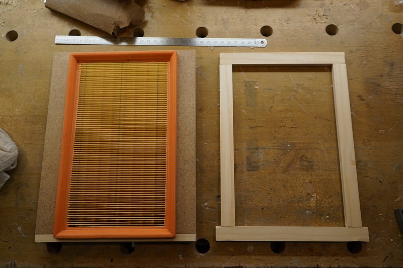

Le filtre d'un aspirateur Festool.

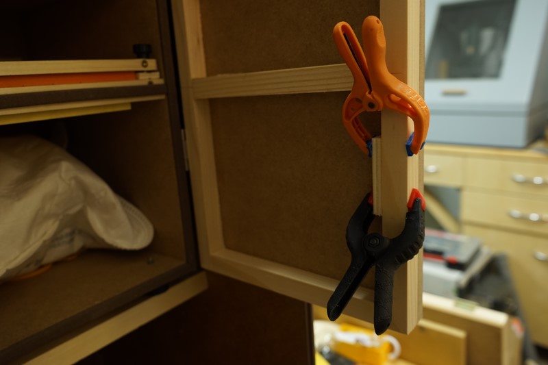

Je recommence donc la boîte intérieur pour l'adapter au filtre. C'est toujours le même principe de construction. J'utilise du MDF de 10 mm et tout est généreusement vissé et collé!
L'assemblage de la boîte terminé:
Je construis donc deux supports pour les entretoises élastiques qui soutiennent la boîte. Le but est d'éviter de transmettre les vibrations de la turbine au reste du caisson.
Pré-perçage des tasseaux et traçage en vue de leur vissage.
Le tout monté:
Le tout monté:

Quelques travaux de finition de la boîte intérieure...
Je rajoute donc un joint sur tous les champs de la boîte.
Puis je réalise la porte. C'est simplement des tasseaux cloutés sur le MDF.
Maintenant que j'ai l'épaisseur totale de la porte, je peux placer les charnières.
Le résultat ouvert/fermé
Et je viens placer des loquets à billes pour maintenir la porte fermée.
Je colle en face des petites cales pour apporter un peu plus d'épaisseur de bois pour les vis de la porte.
La suite dès que la colle est sèche!
