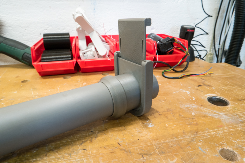

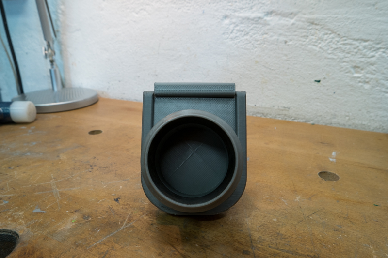

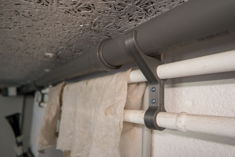

C'est maintenant au tour du réseau d'aspiration. Tout est réalisé à l'aide de tuyaux de PVC de 50 mm.
J'ai ajouté un peu de compribande dans les colliers pour compenser un peu le jeu (j'aurais aussi pu re-scier mais j'avais la flemme de tout re-poncer derrière!).
Et finalement les colliers sont collés au mur avec du scotch double-face:
Ca prend gentiment forme...

En parallèle d'autres projets, j'ai continué à installer mon réseau d'aspiration!
Il me manquaient des clapets pour pouvoir bloquer les différentes entrées d'aspiration en fonction des machines utilisées. Il existe plétore de réalisation sur internet mais je n'avais pas envie de bêtement copier...

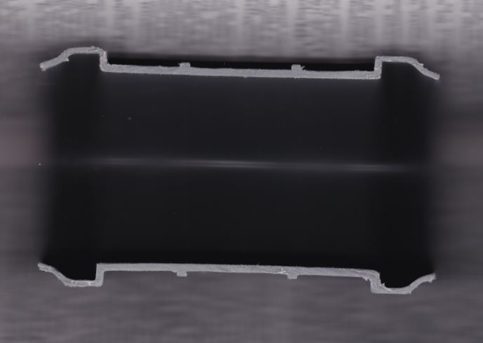

Je me suis dit que c'était une très bonne occasion de faire un clapet par impression 3D. Je peux ainsi en imprimer en fonction des besoins. On trouve quelques réalisations sur Thingiverse mais toutes requièrent de la visserie. Je me suis donc donner comme challenge de tout faire le plus simplement possible en intégrant le plus de fonctions dans ces quelques pièces...
La conception a commencé par le sciage d'un raccord en deux pour le scanner et disposer des côtes pour le dessin:
Le clapet est composé de plusieurs pièces pour mieux tenir compte du sens d'impression et obtenir des pièces solides et sans support. Une sorte de ceinture élastique vient bloquer les deux tubes qui coulissent dans une rainure. Finalement le clapet st présent au centre.
Les pièces encore chaudes…
Il a fallut utiliser l'étau pour insérer les raccords. Je n'ai pas été très généreux avec le jeu mais au moins ça tient et c'est étanche!
Et voilà le clapet terminé, ouvert et fermé.
Il y a des petits doigts ressort qui bloquent les deux positions.
Et le clapet une fois installé:
Le deuxième est imprimé et je dois encore lancer le dernier.
J'en ai aussi profité pour imprimer des supports pour le tuyaux pour éviter de devoir le fixer au mur.
Le hasard a fait que la couleur du PLA est très proche du gris des tubes PVC. On pourrait presque croire que c'est des pièces du commerce!
