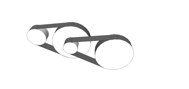

Voilà comment je vois la chose, dites moi ce que vous en pensez...
Philippe
Philippe

Re: construction d'un 4ème Axe
Ca m'a l'air bien, en plus tu protèges le système courroies/poulies.
Alors dans le mien, c'est uncouple conique réducteur à vis sans fin tournant dans un bain d'huile, pas des pignons droits, et je ne connais pas le nb de dents.
Comment compte tu gérer le jeu de denture ? ... il ne doit y avoir aucun jeu.
Edit: je viens de percuter, c'est pas vraiment des pignons, mais des poulies crantées !, donc pas trop de pb de jeu.
perso, je mettrais la plus grosse poulie que tu peux faire rentrer dans le carter de façon à avoir le maxi de démultiplication, quitte à mettre un petit galet de renvoi pour maximiser l'enroulement sur la petite poulie, et accessoirement faciliter la tension de la courroie.
il ne faut pas oublier que de la démultiplication va dépendre la résolution angulaire maxi possible, ce qui détermine donc aussi la résolution maxi au Ø de la pièce.

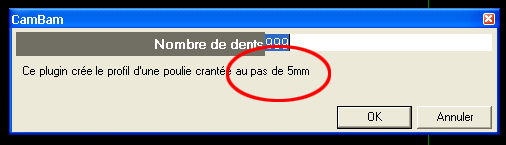

bonjour à tous,
Merci David pour tes explications, j'y vois un peu plus clair (quoi que?). Si j'ai bien compris, par exemple, si je veux un rapport 1:60 (comme le tiens) il me faut un pignon avec 10 dents et un autre de '600' dents??? ça fait un gros pignon, où vais je trouver un tel accessoire? j'ai regardé chez HPC et chez Conrad, je n'ai pas trouver un tel pignon. De plus dans le cas où j'en trouve un, tout d'abord il faut qu'ils soient au même pas et même largeur, et surtout vu le diamètre que cela doit représenter la hauteur de l'axe du mandrin sera beaucoup trop haute à moins que ce foutu pignon soit en dehors de la table... Ma foi je n'ai peut-être pas tout compris
Quand je regarde ce qui se fait en matière de 4ème axe, je ne pense pas que le gros pignon soit aussi gros que cela...
Chez HPC, la plus grande poulie pour une courroie de 16 mm ne peut pas dépasser 150 dents pour un prix particulièrement attractif d'environ 150 € et la plus petite de 10 dents, ce qui nous donne un rapport de 1:15 pour une résolution de 0.05 mm on est loin du compte (en terme de prix pour du DIY).
Philippe
Philippe

@Goodpapounet, tTu ne rentreras jamais un tel pignon dans ton boitier, le boitier sera trop volumineux et te gênera en Z dans tes usinages. Une solution serait d'utiliser une série de poulies et deux courroies. Tu peux trouver ton bonheur en HTD5 chez TriDistribution http://www.tridistribution.fr/
Sur le croquis j'ai fais un truc vite fait, tu peux rapprocher les poulies pour optimiser le montage. PAP sur la petite, mandrin sur la grosse. Principe des réducteurs, tu arrives vite à des réductions de folie.
@David, merci pour tes explications, tu sais ou on en est du 4eme axe Cambam ?

Oui, c'est ça, mais bien sur ce n'est pas faisable dans un tel encombrement avec ce système.
Oui, 600 dents en HTD5 ça fait ... 954mm de Ø
J'ai d'ailleurs dis une bêtise, le mien ce n'est pas un couple conique mais une vis sans fin/couronne.
le seul moyen d'avoir une forte réduction avec des courroies, c'est de faire 2 étages ; par exemple, une poulie crantée HTD5 de 60 dents (~ 94mm de Ø d'après cambam) et une 10 dents -> rapport 1:6, si tu fait 2 étages avec la même démultiplication, tu passe à 6*6 = 1:36
note que tu peux tailler tes poulies à la CN (voir Menu compléments/boite à outils/poulies crantées sur CB)

re
sur le schéma de F6FC0 tu peux même tourner le 2ieme étage de 180° pour avoir un encombrement mini.
Non, je ne sais pas grand chose sur ce qui sera fait ou non ; pour l'instant la seule avancée dans ce sens, c'est que le post pro peut 'wrapper' un Gcode sans utiliser de plugin, mais ça n'avance guère le smilblick.

Merci à vous deux je vais refaire mes calculs et surtout mon dessin pour voir la faisabilité. David, effectivement en tournant de 180° on peut réduire le dessin de F6FCO.
Je vous tiens au courant.
Philippe
Philippe

c'est encore moi
David, Petite question, sous Cambam, le pas généré n'est pas indiqué, tu sais de combien il est? J'ai essayé de le mesurer , j'ai trouvé 4,89 !
Est ce qu'avec les courroies vendues dans le commerce au pas de 5mm cela ira sans sauter?
Philippe
Philippe

c'est du HTD5, donc pas de 5mm
Oups! z'avais pas vu

pour le pas, il faut le mesurer à plat, sinon tu aura un résultat faux
