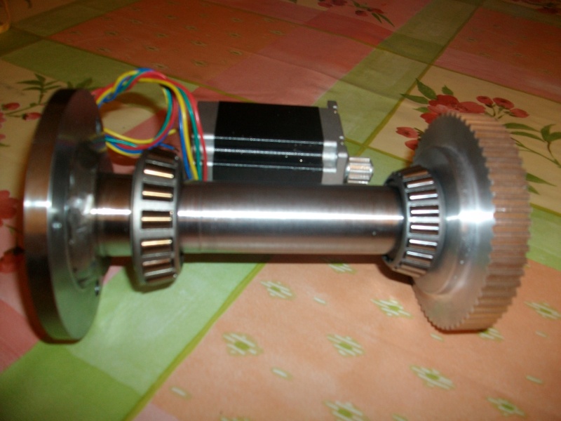

Bonjour, afin de profiter au mieux de ma fraiseuse,j'ai décidé de la doter d'un 4eme axe numérique.
Il en existe des tout fait sur labay, mais les mandrins sont trop petits à mon gout (Ø80mm) et la qualité doit être, je l'imagine, bien "chinoise".
Donc j'ai regardé ce que j'avais en stock et j'ai retrouvé une vieille broche de mikron 90 sur laquelle le précédent propriétaire avait soudé sans ménagement un plateau initialement destiné à recevoir un mandrin de Ø 125mm. J'étais aussi en possession d'un mandrin neuf de marque "rohm" et de Ø 100. Comme il ne présente qu'un faux rond de 5/100eme, ce sera lui qui sera monté sur ce 4eme axe.
Donc première étape détremper la broche afin de pouvoir l'usiner, ensuite j'ai recoupé cette dernière à 200mm, puis passé le plateau à 100mm de façon à monter le mandrin .
Ensuite, reprise de la broche et usinage des portées de roulements pour pouvoir y monter des roulements à rouleaux coniques, un 30206 coté mandrin et un 320/28 coté opposé.

Ensuite j'ai monté les roulements ainsi que les poulies, la démultiplication sera de 1/6eme (10 dents au moteur et 60 dents à la broche).

J'ai ensuite fileté l'extrémité de ma broche.
J'ai dû m'y reprendre à 3 fois:
-1er essai ,directement sur l'extrémité, malheureusement la broche était trop fine et il ne restait pas assez de matière en fond de filet.
J'ai donc tronçonné l'extrémité et j'ai emmanché en force un morceau de rond que j'ai fileté. 2eme essai, raté , la 3eme fois fut la bonne, je manque encore de rigueur dans le calcul des différentes profondeurs de passes.

Le bati du 4eme axe est presque terminé, les vis sont provisoire en attendant de recevoir celles définitives.
J'ai fixé une fraise de Ø 10 dans le mandrin et j'arrive à un faux rond de 6/100emen ce qui me semble très bien. Quelle différence de qualité entre ce mandrin (rohm) et celui de mon tour (no marque)

Voila, le 4eme axe est quasi terminé, il ne manque que la courroie avec son tendeur ainsi que les plots de centrages que je fixerais lors des premiers usinages une fois le 4eme axe bien réglé par rapport à la table

Par contre au niveau précision tu pense pouvoir arriver a quel niveau car normalement les quatrième axes sont montés avec roue tangente et vis sans fin ?

Quelle type de précision parles tu ? Si c'est le jeu d'entrainement due à la courroie et aux poulies, il est nettement inférieur à ce que je peut mesurer, c'est à dire <0.005 mm, pour la précision en rotation, il y a un rapport mécanique de 1/5, ensuite il faut ajouter , 200 pas/tour x 32 (micropas), c'est à dire une "précision" totale de 360°/32000 soit 0.01125° ce qui sera amplement suffisant pour mes besoins qui restent très "basiques"

sympa ton 4eme axe! je copierai bien quand j'en serai là.
par contre niveau précision ilme semble qu'il y a une petite confusion: le focntionnement en "micro"pas ne donne pas la precision de positionnement mais seulement son mode de rotation (32x moins saccadé), sauf que malheurersement le moteur ne peut pas rester immobilisé entre 2 pas;
........la precision de positionnment est donné par le constructeur du moteur et vaut +-0.9° pour un 400pas/tour et +-1.8° pour un moteur de 200 pas/tpur, ce qui n'est pas terrible finalement.....
(le mieux quye j'ai vu c'est moteur à 5 phases de 500p/tr)
sur un usinage d'un objet de 20 cm de diametre, cela fait ici: (1.8*2/360)*pi*200mm)/reduction de 5 = 1.26 mm d'écart maxi par rapport à la consigne (position demandé), si je ne me suis pas trompé ça fait beaucoup
reste à voir en pratique si le pilotage du moteur en micro pas "adoucit" tout ça
à la place j'aurai mis un servomoteur (meme bricolé) avec un bon encodeur montant à 4000p/tr, l'écart max ferait plus que de 0.06mm, mais peut etre que l'imprécision de l'asservissement (encodeur-électronique etc...) en fait perdre un peu (de combien? ....ça doit dependre de la qualité du matos et des reglages)

Oui, peut être mais il va pas être simple de serrer un objet de Ø 20 cm dans un mandrin de 100 et comme indiqué je fais en fonction de mes besoins et je ne recherche pas une précision dont je n'aurais que faire et qui va couter nettement plus cher au final pour ne pas s'en servir

20cm de diametre....en adaptant les portées à chaque bout, ça devrait le faire non?
c'est ça qui me plait dans un 4eme axe diy, juste en changeant le rapport de boite, tu passes du fraisage avec 4eme axe continu à la fonction tour classique numerisé ....sans les limitations des petits tours (dejà cher) du commerce (diametre et entrepointe minus) en jouant sur les rehausses
.........c'est pour ça que je voyais plutot un servomoteur (enfin chacun voit midi à sa porte
...... et puis tu as fait tes propres pièces avec ta cn, tu es libre de faire comme tu l'entends et meme de recommencer si pas satisfait !

C'est clair que si tu ne possèdes pas de tour il y aurait peut être moyen de bidouiller un truc du genre, mais bon, je pense que si il existe et les fraiseuses et les tours c'est que chacun à ses spécificités . Perso moi c'est pour faire des formes simples, perçages, hexagonal ,je ne taille même pas de pignons, donc j'adapte mes outils à ce que j'usine et si un jour j'ai pas la possibilité de le faire je sous traite, ça coute souvent moins cher que de s'équiper pour un ou 2 usinages particuliers par an.

Beau boulot... Effectivement, le moteur ne peut tenir que les pas entiers! mais pas de panique! avec la démultiplication ça te fais 1200 pas par tour de mandrin, et même si la résolution théorique est médiocre, en pratique tou pourras être exact sur tous les multiples de 1/1200, c'est à dire les demis-tours, les quart de tour, et toutes les proportions courantes![Wink](https://2img.net/i/fa/i/smiles/icon_wink.gif)
Par contre, je pense que ton axe va manquer un peu de couple pour faire de la mécanique! Normalement, avec un moteur de cette taille, on prend 1/40 à 1/70
Les axes à courroie, pour faire de la 3d dans du bois ça passe, mais en tant que diviseur, à moins d'avoir un moteur monstrueux, c'est un peu limite![pale](https://2img.net/i/fa/i/smiles/icon_pale.gif)

Attention, je crois qu'il y a méprise ce 4eme axe ne me sert pas à de l'usinage, mais il sert juste à du positionnement, autrement dit, il ne tourne pas pendant l'usinage , et dans ce cas, même avec mon premier 4eme axe cela passe sans soucis
