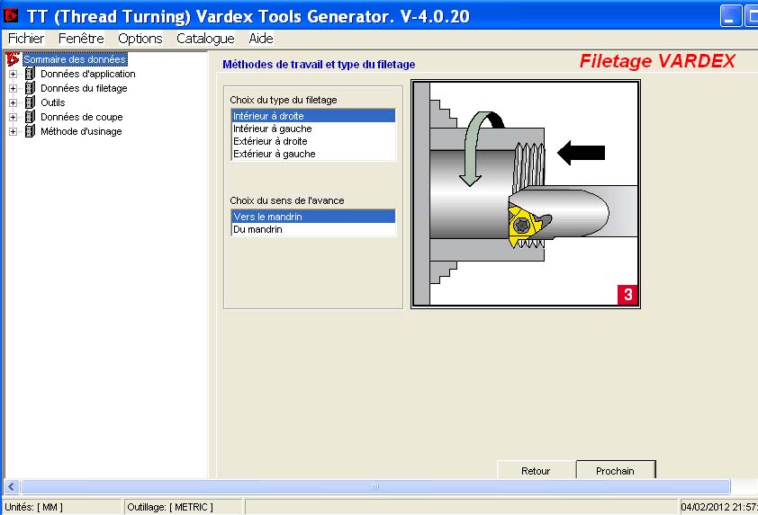

choix filetage intérieur ou extérieur.
Calcul des passes pour filetage au tour 110

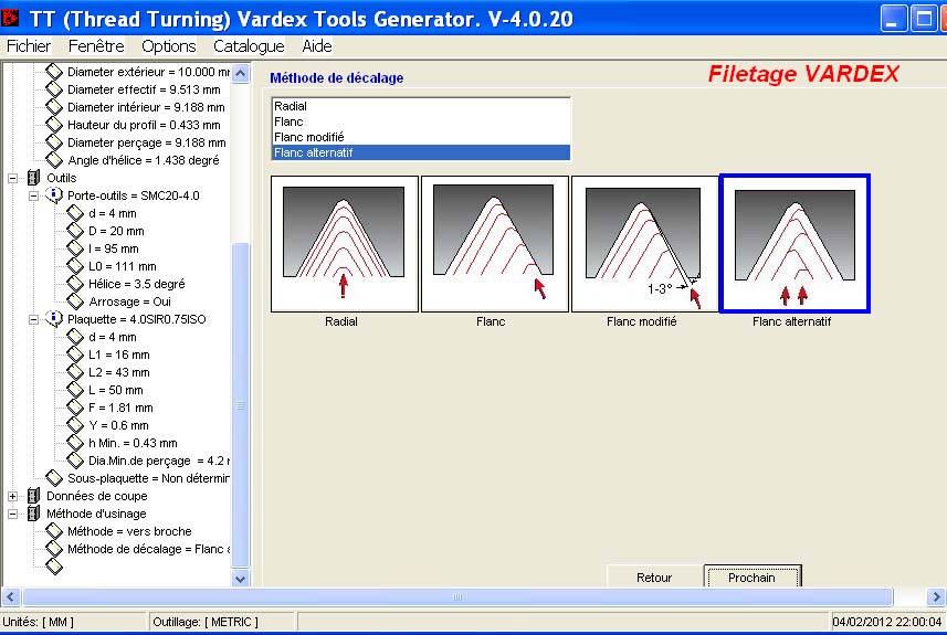

Ensuite nous pouvons sélectionner une méthode de filetage.
Calcul des passes pour filetage au tour 410

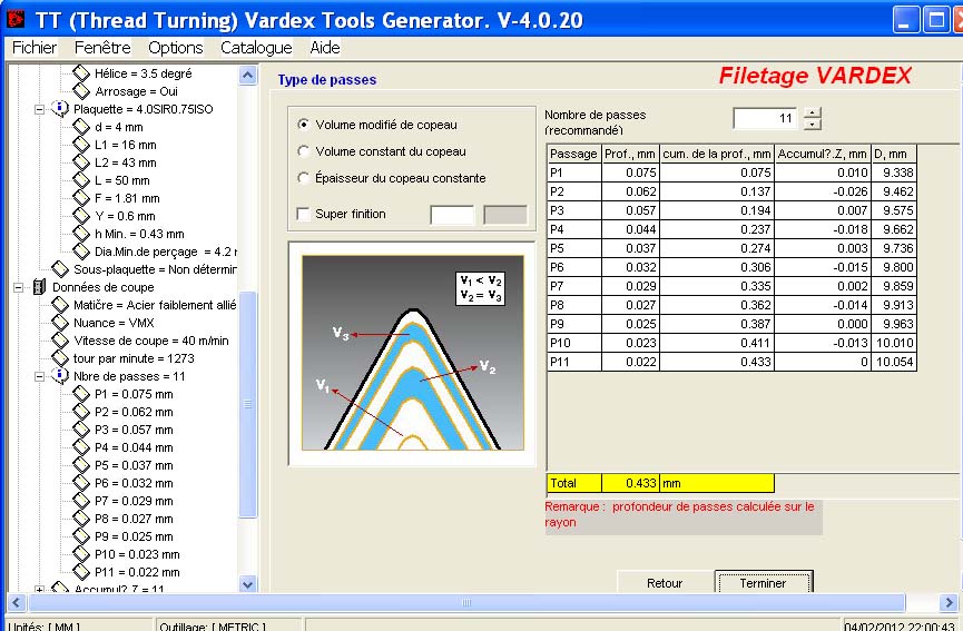

Le soft va proposer ensuite un nombre de passes en fonction de toutes ces données, ainsi que le décalage outil en fonction de la méthode choisie (Colonne "Accumul .Z mm")
Calcul des passes pour filetage au tour 510
