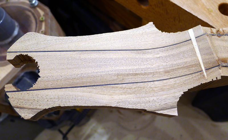

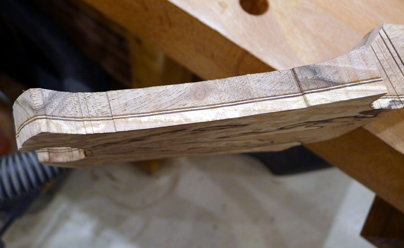

Voilà un bel exemple des différences d'utilisation entre dégo/rabo et calibreuse .
C'est bien le frêne ondé, c'est tout joli ... mais punaise ...même avec des fers neufs, une passe d'un demi pouillème ... ça arrache grave !!!
Du coup, on sort la calibreuse ... mais comment qu'on passe un manche de guitare dans une calibreuse ?
En premier lieu, comme le coté touche est plat, on calibre le dos et la tête
Ensuite, on se fait un petit bricolo pour tenir le manche (double face powààààà)
Et hop, on passe dans la machine ... bon, faut que je vous avoue un truc, j'étais limite en hauteur, du coup j'ai fait la 1ere passe doucement ... à 2mm, même pas peur
Et là, là, on voit le pouvoir de l'Abranet ... aucune trace de brulure, pas plus chaud que de la passe classique, et en plus de ça, la machine n'a même pas broutée !!! Truc de malade !
Et le pire, c'est qu'avec 1 passe à 2mm, les trous d'arrachements n'étaient plus là !
J'ai tout de même fait un petit passage en plus pour faire propre ... bien que l'utilité soit discutable.
Voilà pour l'exemple
D.
D.

junkdealer a écrit:je déteste ce genre de sujet ou un membre fait de a a z un truc de ouf qui fonctionne du feu de dieux qui fait qu'au final ça fait encore un truc en plus qui te manque cruellement chez toi quand t'as deja plus de place pour caser ce que tu as, ce qui est encore pire
C'est tout le soucis de l'Abranet ... même usé, ça marche encore !!!junkdealer a écrit:c'est quelle duree de vie l'abrasif comparé a la periode de vie avant un re affutage / remplacement des fers de rabodego ? sans parler des embrouilles pour les remettre en place et les regler si on a une "mauvaise machine pas asssez chere mon fils" ?
Contrairement à l'abrasif sur papier qui s'encrasse et devient lisse, là tu as toujours une trame abrasive ... alors ton 80 passe en 180 puis 240 ... mais tu as toujours de quoi poncer.
Là, c'est toujours le 80 que j'ai monté en premier. J'ai passé quelques morceaux de bois dedans, et ça marche encore bien ... je dois être en grain 100 là
Les fers de dégo, je les changes en à peine 10 minutes, grâce aux positionneurs de fer !
La table de sortie est réglée pour mes positionneurs, du coup, pas de prise de tête
D.

Dagda a écrit:Voilà un bel exemple des différences d'utilisation entre dégo/rabo et calibreuse .
