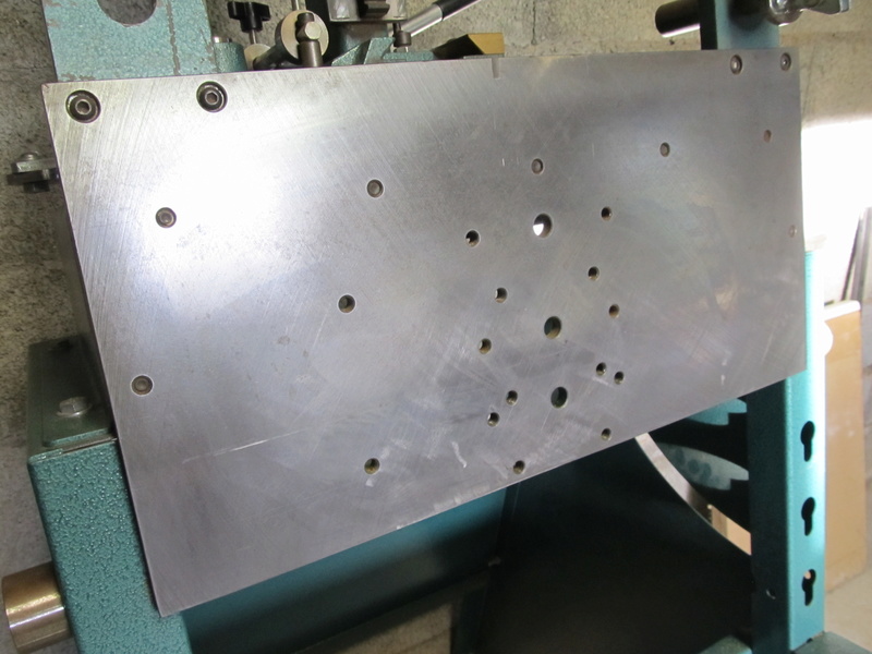

Message  Marco66 Dim 25 Déc 2016 - 12:03
ok, je vais tenter le pétrole.

Un truc comme ça pour la ponceuse :

Message  Marco66 Dim 25 Déc 2016 - 12:11
Ça marche, je vais voir ce que je trouve.

Un solution chimique.
Je n'ai jamais essayé
Messages : 9441
Une PM20 dans son jus - Page 2 Empty Re: Une PM20 dans son jus
Message  Scorpio Dim 25 Déc 2016 - 13:29
Bonjour Marco,
sur des surfaces bien plane comme ça , je passerais un coup de ponçage , 220 suivi d'un 320, et
finition au scotch brite comme le montre Blaise le tout à l'orbitale , pour les axes je fait pareil ,
sauf que je termine par un polissage avec un disque coton et pâte a polir , sur ma petite foreuse a colonne.
Une très belle machine , c'est sans doute le seul type de machine que j'essayerais encore d'incorporer
à l'atelier !

je suis loin de l'atelier, mais c'est pas aussi plan que ça en a l'air. on voit bien les marques d'usinages quand même.

Pour la rouille de ma combinée d’occase j’ai obtenu le meilleur résultat avec du white spirit passé au scotch brite
Philippe

Blaise , bien sûr il y a les traces de surfaçage , mais ça ne gêne en rien , c'est en tout cas le traitement
fait sur la table de la scie à ruban qui était bien plus attaquée , et le résultat est à mon sens , très bien ,
et on aperçoit toujours les sillons de surfaçage après coup .

Message  Marco66 Dim 25 Déc 2016 - 19:37
Et joyeux noël!
Je n'ai pas pu résister à l'envie d'aller essayer quelque chose sur mon nouveau jouet.
J'ai donc utilisé l'orbitale avec un disque passablement lisse.
Il s'agit d'un disque pour pierre que j'ai utilisé pour poncer mon sol en béton.
Cela pour dire qu'il n'est plus très agressif.
J'ai placé la ponceuse bien à plat et fait un premier essai à vitesse mini.
J'ai ensuite progressivement augmenté pour arriver au max.
Le résultat, c'est qu'une partie de la rouille est partie mais pas tout. On voit encore les traces d'usinage des tables.
Le disque proposé par Blaise, plus souple, permettrait peut-être un meilleur résultat en pénétrant mieux dans les stries du métal.
Pique une éponge a bord vert à ta femme, et fait l'essai avec un peu de pétrole ou de white, et tu seras vite fixé. Et si par bonheur, elle a ce genre de chose:
Une PM20 dans son jus - Page 2 41Qi0wprwbL
tu peux même faire un essai a l'orbitale en gardant ton vieux disque pour protéger le velcro du plateau.

Bonsoir Marc
Pourquoi veux tu faire partir les traces d'usinages, le risque est que ta surface de référence ne soit plus plane.
Les traces d'oxydation avec un scotch vert ou rouge plus du pétrole mais pas de disque agressif.
Ensuite, l'oxydation est revient tout le temps surtout chez nous avec les grandes variations de t° et d'humidité.
Eric

Bonsoir Éric,
L'idée n'est pas d'effacer les traces d'usinage mais au contraire de les prendre à témoin d'une méthode pas trop agressive.
C'est du moins comme ça que je le comprends.

Bonsoir à vous tous,
Je dois vous avouer un truc: je ne suis pas courageux. Crying or Very sad
Et non, je n'ai pas eu le courage d'aller affronter une GSB 3 jours après noël pour acheter du pétrole ou un disque en Scotch Brite.
Donc, j'ai utilisé ce que j'avais, à savoir du White Spirit, de la laine d'acier et de l'huile de coude.
Le résultat me satisfait donc je m'arrêterai là:
Une PM20 dans son jus - Page 2 Hexago10
Une PM20 dans son jus - Page 2 Hexago11
J'avais démonté la table pour ne pas me retrouver dans trois mois avec une découverte pas très sympa en plein projet.

Message  bob47 Mar 27 Déc 2016 - 19:10
Dépêche toi de mettre un peut de gras dessus si tu ne veux pas être obliger de recommencer la semaine prochaine. Very Happy
A voir quel  produit est utiliser sur les machines a bois.
A++

Message  Marco66 Mar 27 Déc 2016 - 19:20
@bob47: je dois pouvoir mettre du glissbois, c'est ce que je mets sur ma table de combinée depuis le début et elle ne rouille pas.
