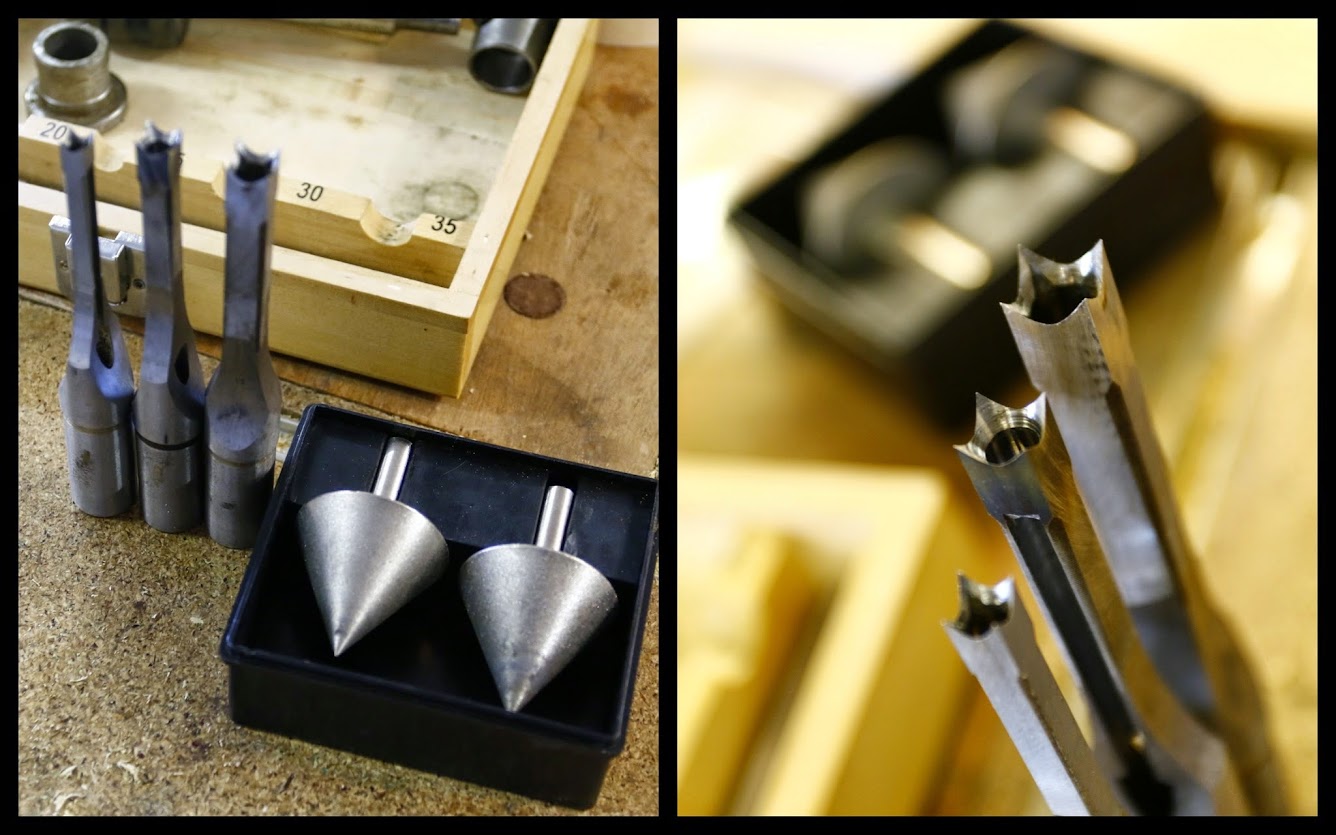

J'ai fait un affûtage c'était pas du lux
![Encore une mortaiseuse multico PM20 VqmHQ-2gQKVRPFzuqsYBpY5VeCrsnwMdluOgC5GH7n8d=w1337-h835-no](https://lh6.googleusercontent.com/VqmHQ-2gQKVRPFzuqsYBpY5VeCrsnwMdluOgC5GH7n8d=w1337-h835-no)
ensuite j'ai réfléchi aux modifications:
Déplacement de la buté pour le mortaisage des portes pour la mettre en haut
![Encore une mortaiseuse multico PM20 Multico-001](https://lh5.googleusercontent.com/-o5lrCNStlI0/VCweB7ZalFI/AAAAAAAAW-g/FsS5Q3koBJE/w1337-h835-no/multico-001.jpg)
fixation d'un support pour l'aspiration, mais je me demande si je peux percer pour fixer le collier...
![Encore une mortaiseuse multico PM20 Multico-002](https://lh3.googleusercontent.com/-OmUt9zGvTEU/VCweCajmwGI/AAAAAAAAW-k/t2c8pCXIcRc/w1337-h835-no/multico-002.jpg)
Re: Encore une mortaiseuse multico PM20
toutenbois a écrit:J'ai fait un affûtage c'était pas du lux
Oui, il y en avait un qui avait un peu chauffé. D'après ce que m'a montré le vendeur, il faut que la mèche soit légèrement en dessous du bedane, sinon frotte et chauffe !

le manuel PM20 dit entre 3 et 5mm en dessous, en fonction de la dureté du bois

Pour le reglage sur la machine ils disent que le tanchant du forêt doit être entre 2 et 5mm sous les pointes.
Même avec ce réglage je constate que le bedane est assez vite chaud . Ainsi qu'un léger crissement .
C'est normal?
