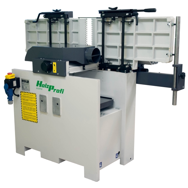

Certaines rayures sont profondes (ca accroche à l'ongle), comme ici
Achat d'une HolzProfi.... - Page 4 Table_10
d'autres non. Comme là
Achat d'une HolzProfi.... - Page 4 Endroi10
et là
Achat d'une HolzProfi.... - Page 4 Table_12
Et ce n'est pas un problème de transport car le plastique d'emballage est intact.
Par contre le choc sur la table
Achat d'une HolzProfi.... - Page 4 Coup_p10
et le choc sur le guide
Achat d'une HolzProfi.... - Page 4 Coup_g10
peuvent être liés au transport...
Tous ces soucis :  indétectables avant ouverture, donc pas de réserve après du transporteur...
Pour l'instant je trouve la position de M. Jully très correcte. Que peut-il me proposer de mieux que de me reprendre la machine ??
Je m'en vais jeter un oeil à  la planéité des tables...

Achat d'une HolzProfi.... - Page 4 Empty Re: Achat d'une HolzProfi....
Message  le pat Sam 28 Jan 2017 - 18:50
salut fred
c'est bizarre ça  scratch
on dirait qu'a cet endroit , ça deja ete reparé , on verrait bien des traces de meulage , soudure ??
je crois que je demanderais son remplacement car ça fait beaucoup defauts  !

Message  diomedea Sam 28 Jan 2017 - 19:47
le pat a écrit:c'est bizarre ça  scratch
Pas de panique, ce n'est que l'apprêt qui a sauté!
Pour les autres rayures, seules celles qui accrochent son gênantes, il suffit de passer un petit coup de papier de verre pour qu'elles n'accroche plus.  Si le guide n'est pas vrillé, c'est sans conséquence...
La mienne est également arrivé avec quelques poques, avec le temps ils ont été oubliés! J'en avais parlé à mon vendeur, mais ça n'a pas eu l'air de le déranger!

Message  Astryan Dim 29 Jan 2017 - 12:51
@Fred
J'ai quelques soucis (table rayee en plusieurs endroits, choc sur un coté de la table d'entree qui a fait sauter la peinture, petit choc sur le guide alu).
Je compatis pour la bonne et simple raison que j'ai fait les mêmes constats, du coup ça me rassure et je le dis avec un peu d'amertume  scratch
Je ne posterai pas de photos par l'instant parce que j'ai envoyé un mail à Mr jullly très tôt ce matin avec photos.
- Rayures de frottement: je pense tenter la pierre d'argent mais j'ai préféré demander avant de faire quoique ce soit
- Rayures qui accroche sous l'ongle.
- Chocs à l'identique sur le guide dont déformation en bosses; ça faut les reprendre.
- Indicateur qui frottait au relevage de la table de rabotage à partir d'une hauteur de 30mm: Je l'ai juste décaler.
Sinon, apparemment rien n'est vrillé..
Je pense qu'on a eu le même "sagouin" qui a fait le prémontage et/ou la palettisation.
Ce n'est pas imputable au transport. Les plastiques de protection étaient nickels
Je le dis d'autant plus en tant qu'ajusteur de formation, ce sont des traces de chocs et de rayures faites au pré-montage.
Sinon, au montage tu vas te rendre compte qu'on ne peut pas lever la table de sortie sans retirer le guide.
Y a une barre qui empêche de relever la table d'entrée en premier: A part l'enlever ou inverser le montage, je ne vois pas comment c'est possible de relever sans retirer le guide pour passer en mode raboteuse.
La documentation fournie correspond à l'ancien montage avec guide sur table de sortie.
Bref voilà pour le retour et désolé de commencer sur des notes négatives, j'espère que le reste sera plus positif.

Message  FredM Dim 29 Jan 2017 - 13:10
Ok Astryan, merci pour ton retour !!
Les rayures superficielles, je les ai fait disparaitre avec une méthode que Pierre (Pili) m'avait indiquée: scotch brite vert + pétrole, en frottant bien dans le sens de la table.
Seules les rayures les plus profondes, celles qui accrochent, subsistent..
Pour la barrette métallique noire qui empêche le relevage indépendant des tables, je l'ai dévissée et virée, sur les conseils de monsieur Jully. (il m'a dit que cette barrette était liée à la conception "combiné", j'avoue ne pas avoir très bien compris, ni bien creusé. c'est deux vis à retirer, ça va...)
Ces tables manquent de deux poignées pour le relevage, non ?
J'ai aussi raccourci le protecteur de fers en alu (c'est noté 410 dessus, et nous on a une 320). a la radiale. j'en ai enlevé 8 cm comme ça, ça dépasse beaucoup moins sur le devant.
Protecteur raccourci (désolé pour la photo floue):
Achat d'une HolzProfi.... - Page 4 Rabo_d10
Au vu de tes compétences pro, je suis tres preneur de ton exploration de la machine !!! J'attends ton retour avec impatience !!
Un truc que je regrette aussi, c'est que quand on relève le protecteur de fers, il ne peut pas faire 3/4 de tour pour revenir à la verticale et limiter l'encombrement, car il vient heurter une poignée de réglage de la table de sortie :
Achat d'une HolzProfi.... - Page 4 Rabo_d12
Achat d'une HolzProfi.... - Page 4 Rabo_d11
Mais là je crois qu'il n'y a rien à faire pour améliorer ce point... Si certains d'entre vous voient une solution je suis preneur !!

Message  diomedea Dim 29 Jan 2017 - 15:29
J'avais il me semble déjà évoqué cet inconvénient quand j'avais aidé Erwan à installer la sienne.
La mienne est équipée du guide léger fixé sur la table de sortie.
Achat d'une HolzProfi.... - Page 4 05_fyv10
J'avoue que j'ai du mal à comprendre pourquoi Holzprofi privilégi le modèle lourd, tant le premier est simple et efficace!
Mais il y a peut être quelque chose qui nous a échappé, les photos de présentations de la marque montre les tables ouvertes et le guide en position arrière.
Achat d'une HolzProfi.... - Page 4 00489910
A noter que la Holzprofi existe également avec le guide sur la table de sortie.
Achat d'une HolzProfi.... - Page 4 Abrich11
Achat d'une HolzProfi.... - Page 4 Abrich10
J'ai également coupé tout ce qui dépassait et qui ne servait à rien! Pont protecteur, et barre du guide!

Sinon, je ferais des tests en fonctionnement semaine prochaine.
Ah si une question svp pour les utilisateurs et Fred tu es peut-être dans ce cas..
J'ai un réducteur acier Ø100/Ø120 pour l'aspirateur à copeaux qui en Ø100 à tenir sur la sortie en Ø120mm.
A part scotché tout ça parce que y a beaucoup de jeu entre le réducteur et la sortie de la R/D.
Vous avez d'autres suggestions? Y a bien percer et visser tout ça mais bon..
Je pense que j'adopterai après garantie la modification de Jean-Paul avec ses vérins. Purée ça pèse et avec les années ça va pas s'arranger, y a aucune aide, pas de ressorts comme la 410.
En plus avec la nouvelle tôle de liaison, il n'y a même plus besoin de couper l’arbre!

Astryan a écrit:Ah si une question svp pour les utilisateurs et Fred tu es peut-être dans ce cas..
J'ai un réducteur acier Ø100/Ø120 pour l'aspirateur à copeaux qui en Ø100 à tenir sur la sortie en Ø120mm. A part scotché tout ça parce que y a beaucoup de jeu entre le réducteur et la sortie de la R/D.
Perso, j'ai aussi ce jeu énorme. Pour les tests que j'ai fait cet aprem, j'ai coincé avec des morceaux de néoprène. Ça va nickel.
Je pense  que je vais coller du néoprène sur la sortie machine. Ca aidera à l'étanchéité en plus.
Astryan, je ne sais pas toi, mais j'ai eu un peu de mal à installer le filtre sur l'aspi. J'ai fini par lubrifier l'embase en caoutchouc au liquide vaisselle.
Par contre, je me suis rendu compte que y'a des grosses fuites au niveau de la fixation du sac a copeaux. Pas la peine d'avoir un filtre 2 microns...
Va falloir améliorer ça.. Encore du néoprène sans doute. Quelqu'un a-t-il déjà rencontré/résolu ce problème ?
Mon petit test de cet apres midi m'a ravi.. Ça envoie du bois (!!).. Je suis super content...
Bon c'est vrai que pour bouger la table de rabotage, faut mouliner... 2mm au tour, ca fait 100 tours les 20cm!!
je rêve des améliorations de JP. Mais on verra ça plus tard !!! (JP, tu veux pas faire des "kits-custom" ?  Very Happy  )

Pour résoudre le problème des 200 tours de manivelle, j'ai remplacé la vis de maintien de la manivelle sur l'arbre de commande par une vis six pans creuse. Un embout six pans mâle dans la visseuse m'évite l'hypertrophie du biceps droit.
Achat d'une HolzProfi.... - Page 4 R-d11
Bon d'accord, ça n'a pas l'élégance de la solution du "pro" mais moi, je joue dans la catégorie "amateur".
Cordialement, Luc.
