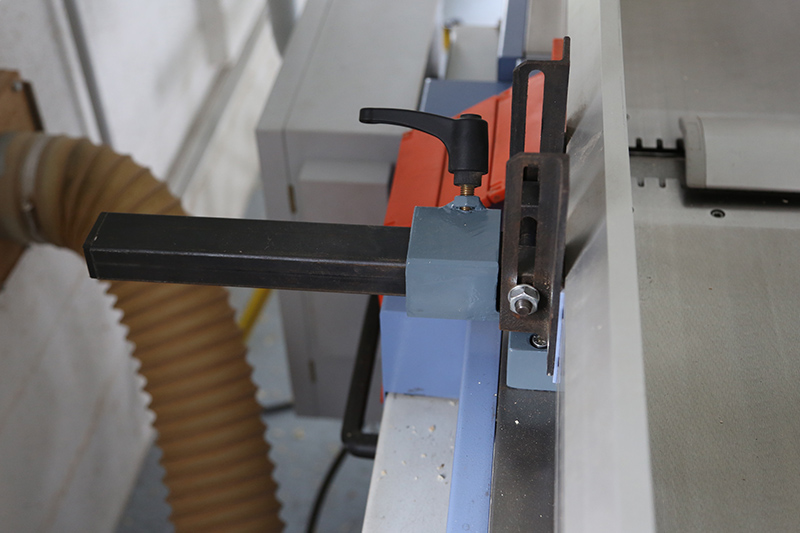

Par contre il n'est pas du tout pratique et très encombrant. J'en ai parlé avec Chistophe Jully et il sait que je préfère, et de loin! le modèle fixé sur la table de sortie!
Non seulement il est plus rigide, mais est nettement moins encombrant et il n'est pas nécessaire de le déplacer pour relever la table de sortie.
De plus, comme on relève obligatoirement la table de sortie en premier, il faut dégager le pont protecteur, pas nécessaire si avec le guide sur la table de sortie.
Le guide sur la table de sortie, simple et efficace!
A noter que j'ai raccourci la barre du mien depuis longtemps! En effet ils sont tous prévus pour être montés sur la 410.
Le guide de la table d'entrée (Il s'agit de la machine d'Erwan (wanner))
Je trouve que ça fait une usine à gaz pour pas grand chose! A noter qu'il est entièrement en fonte et qu'il pèse un âne mort!
Il existe également une version hybride plus loure du guide monté sur la table de sortie.
En fait pour la Holzprofi ce n'est pas le problème, il est très rigide...michel80 a écrit:Je ne suis pas trop fan des guides de degau fixer en bout de table
Ça engendre toujours un manque de rigidité

JP, je ne suis pas du même avis que toi. Je préfère ce guide, parce qu'on peut mettre la machine plus près du mur. On gagne de précieux cm. Question rigidité, ça va, mais de toute façon, c'est pas grave puisque ce qu'on lui demande, c'est de respecter l'angle de dégauchissage. Maintenant, si on a de la place à foison, c'est vrai que le guide sut la table de sortie...
Diomedea a écrit:Par contre il n'est pas du tout pratique et très encombrant. J'en ai parlé avec Chistophe Jully et il sait que je préfère, et de loin! le modèle fixé sur la table de sortie!

Et ben non! C'est kif-kif!sangten a écrit:SalutDiomedea a écrit:Par contre il n'est pas du tout pratique et très encombrant. J'en ai parlé avec Chistophe Jully et il sait que je préfère, et de loin! le modèle fixé sur la table de sortie!
JP, je ne suis pas du même avis que toi. Je préfère ce guide, parce qu'on peut mettre la machine plus près du mur...
La barre du grand guide dépasse autant que la barre du petit, avec toutefois l'avantage avec le petit, c'est qu'on a la possibilité de le ramener vers soit et d'en diminué d'autant la saillie.
De toute façon, quoi qu'il arrive, il faut prendre en compte l'espace occupé par la hauteur de la règle table ouverte, et là on ne peut rien faire, dans les deux cas c'est pareil.
Je viens de contrôler sur la mienne, je pourrais rapprocher la machine de 155mm du mur, table ouvertes ou fermées, j'ai la même chose.
