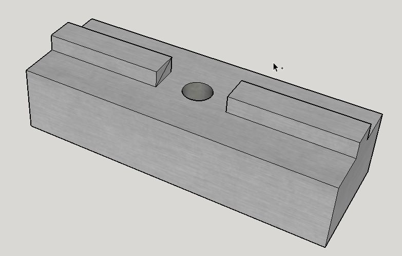

Je déterre un vieux sujet mais je cherche un empresser pour ma Felder, le prix en neuf n'est absolument pas supportable, apparemment, les dresseurs Holzprofi s'adaptent bien sur une machine Felder datant du début des années 2000, l'un d'entre vous pourrait-il me confirmer cela?
De plus je ne trouve pas de presser sur le site Holzprofi, donc encore moins de cotes.
Bonne soirée,
Laurent

Pour les cotes, je les ai indiqué dans mon 1er post ci-dessus. Le prix aussi. Il faut directement contacter M July (cf. contact sur leur site web) pour un devis.
Par contre, je n'ai pas indiqué la taille du lardon : je corrigerai cela demain matin.

Bonjour FMJ, effectivement, pour les "cotes", je voulais parler du lardon pour savoir si c'est compatible avec du Felder.
En te remerciant,
Laurent

Le lardon est de forme rectangulaire :
L: 70mm
l: 20mm
h: 10mm
La vis est en M10 métrique, et elle dépasse de 17mm du patin en plastique.

Merci pour les infos FMJ, cela me parait beaucoup plus petit que les rainures de ma Felder, l'ouverture fait 20mm et le fond de rainure 32mm.
Laurent

Il vaut mieux que ça aille dans ce sens là que l'inverse. Je veux dire, il n'est pas difficile de se faire un lardon plus grand.
Alors certes, vu que ta rainure fait 20mm de large, la vis en M10 va nager un peu. Il suffit de faire un empreinte positive sur le lardon, qui va le centrer sur la rainure !
Je pensais à quelque chose dans ce goût là :
Presseur à excentrique Hölzprofi - Page 2 Lardon

N'ayant pas de fraiseuse, je vais demander à un copain de me faire quelques lardons pour différentes utilisations, avec un taraudage en fonction des besoins.

Un collage peut suffire : il s'agit juste d'un guidage, il n'y aura pas de force qui s'exerce sur cette empreinte.
Mais usinée dans la masse, ça sera effectivement mieux !
