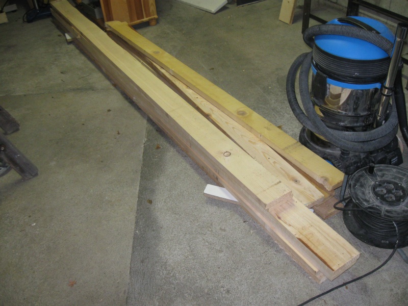

Pour ton plateau, peut-être aurais-tu intérêt à déligner tes morceaux de bois en plusieurs pièces plus étroites ? Les défauts seraient moins prononcés ( et se compenseraient +/- ), tu aurais donc moins de matière à enlever.
Les choses avancent bien, tu dois être satisfait de ton W.E. de travail !
Re: Enfin un peu d'espace .... à aménager!
damien58 a écrit:Salut et félicitations pour le beau boulot Olivier !
Bonjour Damien, et merci!
Oui, en effet, c'est une idée. Mon idée était aussi de faire un assemblage par collage.
en plus en délignant le bois, il passera dans mon petit rabot/dégau
Après, je vais voir ce que je trouve en hêtre, je vais donc attendre un peu pour ne pas bosser pour rien!

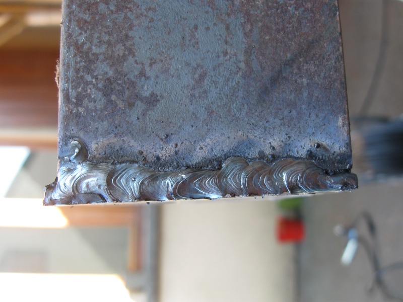

Si le poste est le même, ne cherche pas!Je ne sais pas si cela vient du matériel ou du soudeur qui a progressé, mais ça commence à ressemblé a quelque chose.
Si je peux me permettre...
Celle la est belle:
Pour les soudures d'arêtes, je n’hésite pas à baisser l'intensité, ici tu as du chercher à éviter les trous, et tu as été trop vite:
Au fait (on a déjà du en parler!), qu'utilise tu pour souder?
- Messages : 12658
Salut!
Concernant ces 2 images, y'a-il une raison quelconque (qui m'échappe) pour ne pas faire les soudures plutôt à l'intérieur?
Une simple curiosité de ma part... n'étant pas un "métalleux" ?

Christian: j'ai aussi fait des soudures a l'intérieur, mais j'ai pas osé les montrer, elles sont moins belles
voila quand même:
Jean-Paul: je pense en fait que c'est les 2! j'ai eu un post pour la fête des péres: [Vous devez être inscrit et connecté pour voir ce lien]

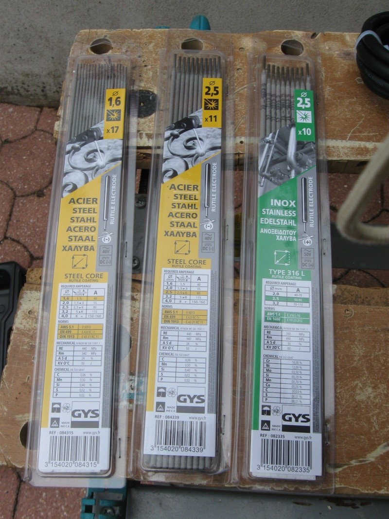

voici les baguettes utilisés:
j'en ai aussi en Ø 2 que j'ai utilisé pour les soudures des pieds.
Merci pour les conseils, je ne pense pas a jouer avec l'intensité!

Effectivement, j'avais raté ce fil!
En fait à la couleur près, nous avons les mêmes poste!
Les soudures pas très belles que tu nous montre ne sont pas facile à faire, il faut de l'entrainement pour les réussir.
Pour le coup, les baguettes ne sont pas innocente dans l'affaire! Avec de la rutile j'ai souvent des inclusions de laitier, alors qu'avec de la basique jamais.
Voici un exemple de cordons fait avec de la basique:

je n'utilise plus de baguettes de soudure en dessous de 3,2 à cause justement des inclusions de laitier.
pour souder de la grosse cavalerie c'est mieux et plus rapide ... et plus en diamètre de baguette si le poste et surtout le disjoncteur EDF le supporte .
il est tout a fait possible de souder par exemple un carder en tôle de 1,5 quart à quart avec de la 3,2 et ça va même mieux qu'avec la 2,5
l'astuce est de souder en descendant avec une pente de 30° environ.

en principe, pour les travaux courant j'utilise de la SAF G53 avec un poste portatif qui a au moins 45 ans
par contre, pour les travaux plus élaborés, j'ai un TIG qui " écrase " de la baguette diam 6 sans probléme ( il est en tri ) et là, la MF 48 de chez SAF passe niquel .

Ce matin, j'ai attaquer l'aménagement mural. Comme je l'ai dis en début de post, je me suis inspiré de la réalisation de Pompom ([Vous devez être inscrit et connecté pour voir ce lien]).
Je suis donc aller chercher mon bois en scierie, j'ai pris du "pin" pour faire ce mur. Cherchant aussi un bois plus dur pour l'établie, la scierie n'en fait pas, mais le vendeur en a à titre perso! je dois y aller demain pour voir ce qu'il me propose, a priori des plateaux de chêne.
J'ai commencer par débiter les tasseaux, tout en gardant de quoi faire les lattes:
je doit dire que j'ai été surpris par la capacité de ma table de sciage, j'ai passer mes bois de 3 m, et ca a coupé droit!
J'ai fait des tasseaux de 25*30, rabotés uniquement sur la face apparente et son opposé.
