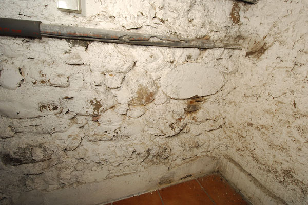

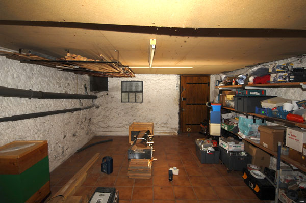

J'ai accès à un petit atelier d'environ 25m2. Il fait parti d'un ensemble de sous sols d'environ 100m2.
Le plafond est bas. Il est composé de très vieilles solives recouverte de dalle d'agglomérés.
Les murs sont enduits d'un crépi béton, peint en blanc.
Le sol est recouvert d'un carrelage propre et en bon état.
Voici une vue d'ensemble
Des détails sur les murs
Comment pourrais je m'y prendre pour aménager à moindre frais cet espace?
Notamment pour les murs et le plafond.
J'aimerais installer l'électricité rapidement et ne voudrais pas bloquer une rénovation future.
Merci pour vos avis

Bonjour Sd 74.
Je mettrais de l'osb sur les murs , un réseau électrique en goulottes et un coup de peinture blanche au plafond.

Je mettrais aussi des goulottes pour l'électricité. En revanche, tu as des tuyaux le long d'un mur aussi, je me contenterais de tout repeindre en blanc du mur au plafond. A voir aussi le pb du bruit, éventuellement.

Bonjour une isolation en laine de roche un pare vapeur de Losbet voilà se sera bien propre

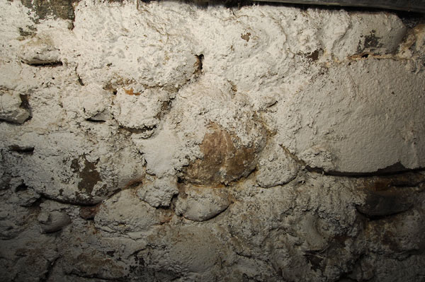

J'aurai tendance à dire enduit multibat en premier et ensuite le reste.

Je suis tout a fait d'accord avec toi erwan un enduit respirent
Petite question es ce que c'est humide salpêtre ou autre?

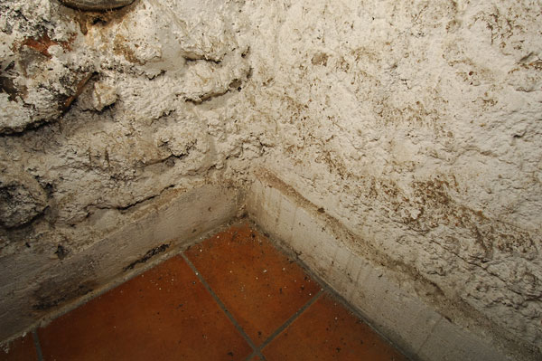

Alors quelques précisions.
Pas de salpêtre ici, ni trace d'humidité (alors que c'est une dalle béton à mon avis), par contre il y en a des traces dans une autre pièce qui elle pourtant est en terre battue. Je peux préciser si cela aide.
Les tuyaux que l'on voit, sont arrivée d'eau générale, et le gros un écoulement.
Le plafond n'est pas régulier, une des solives doit être plus basse.
Pour le mur, je l'imagine monté au boulet et à la chaux. Je suis assez sensible au notion de "respirabilité" d'un mur, mais là l'enduit en place semble indéboulonnable!
Dites moi si j'ai oublié quelque chose!
merci!
merci!

je ferais un badigeon de chaux comme dans le miens
