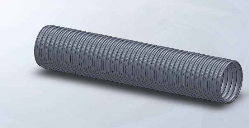

pour le tuyaux de l'aspi , un base bossage balayé,
tu trace deux cercles concentrique ( Ø intérieur Ø extérieur ) en vu de face ( par exemple ) tu quitte l'esquisse , tu te met en vu de dessus , tu sélectionne le plan de la vue de dessus, tu fait une nouvelle esquisse qui part du centre du cercle ( ou pas d’ailleurs ) et avec cette esquisse tu défini la trajectoire de ton tuyaux , après t'utilise la fonction base bossage balayée.
Si ça peut t'aider : [Vous devez être inscrit et connecté pour voir ce lien]

Message  dudu Mer 5 Oct 2011 - 18:23
Merci antoine!
C'est un peu compliqué, mais j'ai compris Laughing

Message  dh42 Mer 5 Oct 2011 - 21:49
Bonsoir à tous, bonsoir Oliver ..
Bah !! c'est cannelé un tuyau d'aspirateur siffle ... à refaire lol! jesors

Message  dudu Jeu 6 Oct 2011 - 11:18
Oui, David ! je serais punis!! siffle
La technique pour canneler est la même que pour faire le filetage?
Tu m'avais mis un lien une fois, mais je le retrouve plus Exclamation Embarassed

Message  dh42 Jeu 6 Oct 2011 - 16:18
dudu a écrit:Bonjour,
Pour être honnête, je n'ai jamais fait ça avec SW, mais je pense que oui, ça doit pouvoir se faire comme un filetage, sauf que la courbe guide devra suivre la forme du tuyau. Tu dois d'ailleurs pouvoir utiliser la même que celle qui a servi à faire le tuyau en lui même.
pour le filetage sous SW

Message  Antoine Jeu 6 Oct 2011 - 17:33
Oui , j'y avait penser comme un filetage , mais pas possible en courbe ( A moins que scratch ). Il vaut mieux appliquer une texture à ce moment.

Message  Antoine Jeu 6 Oct 2011 - 18:00
Une repetition linéaire d'esquisse, de vaguelettes avec le centre du futur tuyaux :
Enfin un peu d'espace .... à aménager! - Page 2 Repeti11
Et une révolution avec fonction mince :
Enfin un peu d'espace .... à aménager! - Page 2 Revolu10
Après pour le courber ...

Message  dh42 Jeu 6 Oct 2011 - 20:36
Fonction de déformation d'après 2 courbes.
Enfin un peu d'espace .... à aménager! - Page 2 Tuyau10
je te met le fichier SW

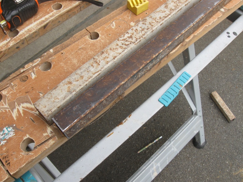

Message  dudu Dim 16 Oct 2011 - 17:55
Voila les avancés du WE Exclamation
J'ai attaquer la pièce principale, l'établie!

Il a fallut ensuite que je m'attaque au 3ème pied. L'ancien établie en avait que 2, donc j'en ai fait un autre.
J'allais de vieux tubes carré de 30*30 mm qui trainaient et qui je présentaient pas très bien:
Enfin un peu d'espace .... à aménager! - Page 2 Img_2327
Je les ai passé a la meuleuse, au disque a poncer l'acier:
Enfin un peu d'espace .... à aménager! - Page 2 Img_2328
Avant/après:
Enfin un peu d'espace .... à aménager! - Page 2 Img_2329
J'ai pas trop mal rattraper, mais je mettrais une couche d'antirouille.
