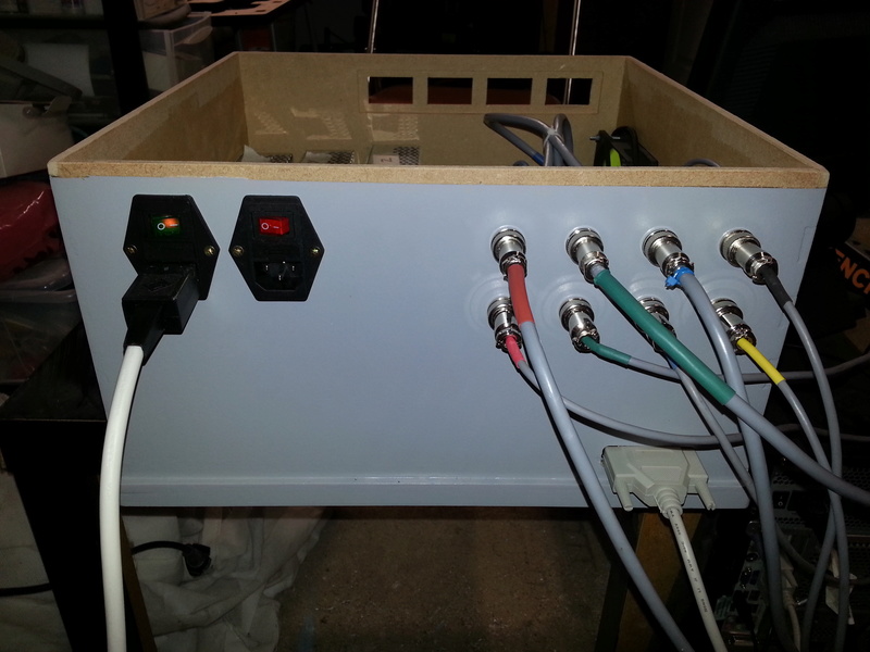

Message  calagan57 Jeu 14 Juil 2016 - 15:38
Hello à tous!
Le coffret électrique est terminé! cheers
-Tous les fins de course, alim moteur, commande driver ont été câblé avec du câble blindé.
-le câblage est rangé comma j'ai pu car c'était vraiment limite niveau place  scratch
-Il faut que je récupère la Dymo du boulot pour faire de belles étiquettes à la place de mon vieux scotch  Very Happy
-un ventilo 120mm souffle en permanence sur les drivers et l'air chaud s'échappe par le haut (avec 2 filtres à poussière)
- un interrupteur lumineux commande l'alimentation générale
- un interrupteur lumineux indique que la broche est alimentée (mais pas forcément en fonction car commandée par le relais de la Bob)
Réalisation coffret électronique de CNC et Mini TUTO : 14/07/16 Terminé!!! - Page 2 20160732Réalisation coffret électronique de CNC et Mini TUTO : 14/07/16 Terminé!!! - Page 2 20160731Réalisation coffret électronique de CNC et Mini TUTO : 14/07/16 Terminé!!! - Page 2 20160735Réalisation coffret électronique de CNC et Mini TUTO : 14/07/16 Terminé!!! - Page 2 20160736Réalisation coffret électronique de CNC et Mini TUTO : 14/07/16 Terminé!!! - Page 2 20160733Réalisation coffret électronique de CNC et Mini TUTO : 14/07/16 Terminé!!! - Page 2 20160734Réalisation coffret électronique de CNC et Mini TUTO : 14/07/16 Terminé!!! - Page 2 20160737Réalisation coffret électronique de CNC et Mini TUTO : 14/07/16 Terminé!!! - Page 2 20160740Réalisation coffret électronique de CNC et Mini TUTO : 14/07/16 Terminé!!! - Page 2 20160739
Critiques:
- j'aurais du mettre 2 prises 230V en plus sur le coffret pour alimenter le PC/écran
- j'aurais du mettre les voyants "présence tension" sur la façade
J'attends vos commentaires!tongue

Message  bob47 Ven 15 Juil 2016 - 10:34
Beau travail et très propre. cheers
Juste une chose tu a bien tout blinder sauf le coffret qui est en bois s’est un peut dommage (oui je sais je vient après la bataille  Rolling Eyes )
Une solution pour ce genre de situation est de coller sur les faces intérieur du coffret un adhésif alu utiliser pour les ventilation et hotte de cuisine.
