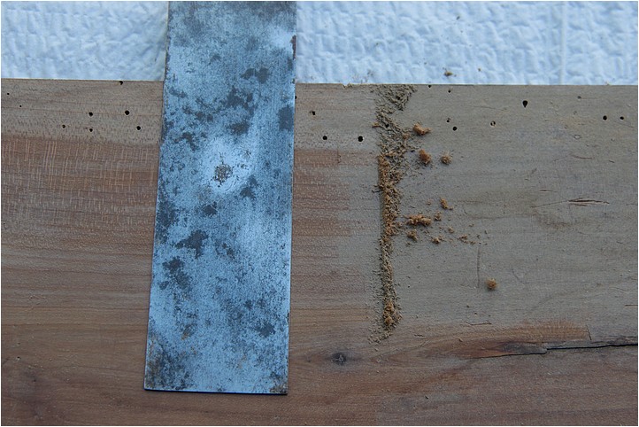

Je vais choisir le bois dans ce panel. Les épaisseurs de ces panneaux sont comprises entre 5 et 12mm, pour du 8mm fini pour les cotés et 6mm fini pour le dessus et le dessous. Va y avoir du rabotage.
![[Réalisation] un Coffret Img_4320](https://i.servimg.com/u/f46/14/06/76/55/img_4320.jpg)

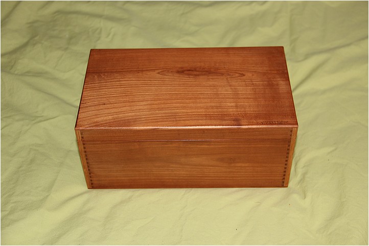

Bonsoir Chado,
ta boite est vraiment jolie et le bois que tu as choisi la met bien en valeur, quelle taille fait-elle ?
Amicalement guillaume.
- Messages : 1614
Points : 4225
Re: [Réalisation] un Coffret
Merci Guillaume : elle fait 242 x 142 x 105mm.

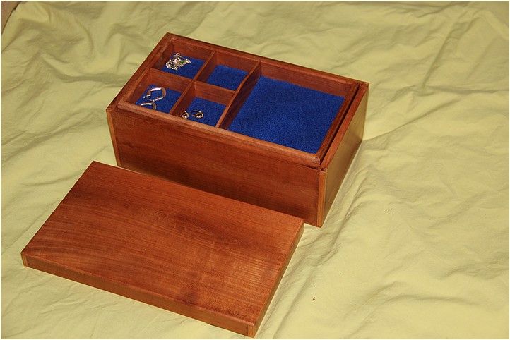

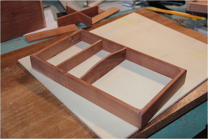

Noël étant passé et le cadeau fini à temps, je continue donc l'explication de sa fabrication.
Rabotage à 6mm des lattes qui vont servir aux 2 boites internes.
Feuillure des cotés, de 3 x 4mm à la toupie, pour insertion du fond. CP récupéré de 4mm.
![[Réalisation] un Coffret P1010010](https://i.servimg.com/u/f17/14/06/76/55/p1010010.jpg)
Mise à dimension des longueurs et largeurs. Coupe à 45° à la scie à onglet.
![[Réalisation] un Coffret Img_4411](https://i.servimg.com/u/f17/14/06/76/55/img_4411.jpg)
Collage des 4 cotés et du fond à l'aide d'un gabarit vite fait (pas de photos). Défonçage 1/4 de rond externe et interne de ces cotés.
Insertion de la traverse médiane à l'aide d'un cutter et d'un ciseaux à bois de 2 mm.
![[Réalisation] un Coffret Img_4412](https://i.servimg.com/u/f17/14/06/76/55/img_4412.jpg)

![[Réalisation] un Coffret Img_4610](https://i.servimg.com/u/f17/14/06/76/55/img_4610.jpg)
![[Réalisation] un Coffret Img_4611](https://i.servimg.com/u/f17/14/06/76/55/img_4611.jpg)
![[Réalisation] un Coffret Img_4612](https://i.servimg.com/u/f17/14/06/76/55/img_4612.jpg)
![[Réalisation] un Coffret Img_4710](https://i.servimg.com/u/f17/14/06/76/55/img_4710.jpg)
J'ai eu droit à plein de bisous.
![[Réalisation] un Coffret Img_4413](https://i.servimg.com/u/f17/14/06/76/55/img_4413.jpg)
L'enture du croisillon est fait à la SAT à l'aide d'un guide dont j'ai refait le système de guidage. Du bois je suis passé à l'aluminium.
Je ferais un post à ce sujet.
![[Réalisation] un Coffret Img_4414](https://i.servimg.com/u/f17/14/06/76/55/img_4414.jpg)
![[Réalisation] un Coffret Img_4415](https://i.servimg.com/u/f17/14/06/76/55/img_4415.jpg)
Collage des 4 coins en 1/4 de rond de 4mm qui soutiendront les 2 "étagères".
