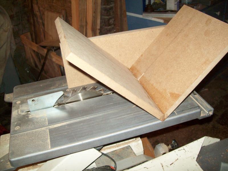

Je compte renforcer le tout à l'aide de clé de bois en teck, pour cela j'ai réaliser un gabarit pour aller sur la scie sur table du K5 !
Découpe dans un panneau de médium le bois nécessaire à la réalisation du gabarit.
découpe pour faire un angle droit
Le médium étant un peu épais j'ai fait un petit épaulement.
On fixe le tout avec des vis, voilà c'est prêt !

Salut Quentin et bravo !
Merci pour le gabarit à clef ! Je le garde de côté pour ma prochaine boîte...
Vivement la suite,
Amitiés, Damien.
Vivement la suite,
Amitiés, Damien.
Re: Un petit coffret !
damien58 a écrit:Salut Quentin et bravo !
Vivement la suite,
Amitiés, Damien.
Salut Damien,
C'est pas à moi qu'il faut dire merci c'est à Metos !

metos a écrit:beau boulot
c est un gabarit qui rend bien des services
Oui je dois l'avouer en 5min toutes mes rainures était faite,

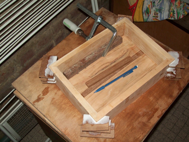

Pendant que les clés sèche j'en ai profiter pour coller le fond.
Le dessus lui aussi sèche !
Les clés je pense les ajuster à la fraise à affleurer c'est bon ?
A suivre...

haaaannnn le gaspillage
t'aurai pu faire les clés plus petites
tu avais de quoi faire 2 boites la
moi je les ajuste au mieux, comme c est toujours la meme lame que j'utilise ca fait toujour la meme epaisseur
donc c est facilement réutilisable pour les projets suivants
pour la finition des clés, tu peux couper le plus gros a la scie en afleurant presque
moi je le fais a la scie a chantourner quand la boite est pas trop grosse
et je fini au rabot
la fraise a afleurer ca va peut etre etre un peu violent, j'ai que que ca arrache un peu le bois
autrement tu le fais au papier de verre, sur une surface plane.

Tu n'as pas de scie Japonaise ? ça aurait été l'idéal ...
Ou au pire une scie à dos puis un passage au papier de verre

effectivement au debut je faisais ca avec un kataba, ca marchait assez bien

Après affleurement des clés à la défonceuse, j'ai quand même dégrossi à la scie à dos.
On peux séparer le couvercle du reste de la boite, et installer les charnières, pour le collage du dessus j'ai préférer, coller le dessus après.
L'intérieur j'ai ajouté un morceau de velours histoire d'habiller un peu.
Pour la finition j'ai laissé tel quel, la personne préfère le bois brut !
