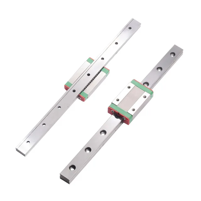

Je me pose aussi beaucoup de question sur le système de glissière que je pourrai utiliser pour la réalisation d’un plateau en Z et en X pour mon tour.
Après avoir épluché le web divers solution semble viable :
- Système prismatique (mais cher)
![Besoin d’aide pour la réalisation d’un mini tour CNC diy Cnc-pi-ces-MGN7-MGN12-MGN15-MGN9-300-350-400-450-500-600-800mm-miniature-rail.jpg_640x640](https://ae01.alicdn.com/kf/HTB1kPt3XvfsK1RjSszgq6yXzpXaw/Cnc-pi-ces-MGN7-MGN12-MGN15-MGN9-300-350-400-450-500-600-800mm-miniature-rail.jpg_640x640.jpg)

Si quelqu’un pourrait m’éclairer sur un choix en particulier ou sur un autre système de la glissière s’il vous plaît. Sachant que la course de celle-ci doit être entre 250mm et 300mm pour l’axe des Z.
Pour le système de vis-mère, même interrogation… plutôt vis à bille mais cher, vis trapézoïdal ou vis métrique classique ?

Bonjour, je viens de jeter un coup d’œil, vraiment un chouette petit tour CN. Je pars sur du rail prismatique alors. Auriez-vous des plans ou modèles 3D de votre réalisation ? l'histoire de m'en inspirer, s'il vous plaît ?

Lucas,
pour ce qui concerne les plans, plutôt difficile car à l'époque je n'avais pas accès à SW, je n'ai qu'une ribambelle de plans de pièces élémentaires en plusieurs versions sous Turbocad, voir directement sous Cambam ... et puis j'ai complété la version de base en plusieurs fois au gré des opportunités, donc non, pas de modèle 3d (j'en avais fait 1 sous turbocad pour la cnc, mais vraiment galère) ; en même temps, c'est dans le principe assez simple et les photos sur mon site l'expliquent assez largement.
Le principal, c'est la poutre de base, profilé alu 750x160x80, rails prismatiques de 16 (ça pourrait être du 20), mandrin diamètre 80, moteur Peugeot 600W, c'est assez équilibré (nb : pour le chariot transverse et le petit chariot, je suis finalement passé en glissières à queue d'arronde) ; j'utilise des outils à plaquette, section porte plaquette 10x10.

Re: Besoin d’aide pour la réalisation d’un mini tour CNC diy
Chez les chinois le plus difficile c’est de comprendre ce que l’on envisage d’acquérir !
Les descriptifs sont très pauvres...
Une autre chose m’inquiète avec ton corp de perceuse. Les paliers du mandrin ne sont prévus pour des efforts latéraux. Quelle est la nature de ces paliers : bagues ou roulements ?
